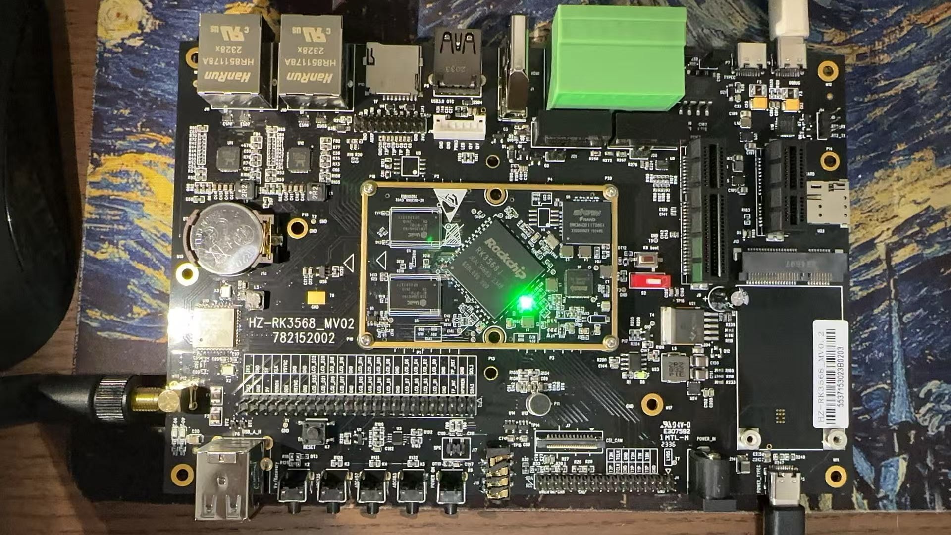

打开后,一块很大的黑色PCB。
开发板由底板和核心板组成,核心板基于瑞芯微RK3568J处理器设计,支持图像H.264编解码处理,内置3D GPU可图像处理,2D硬件加速引擎,内置0.8TOPS NPU算力,具备一定AI能力。

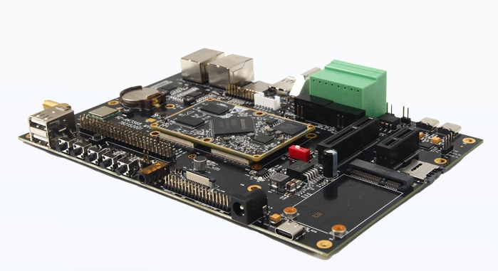

HZ-RK3568开发板外设丰富,各类接口应有尽有。

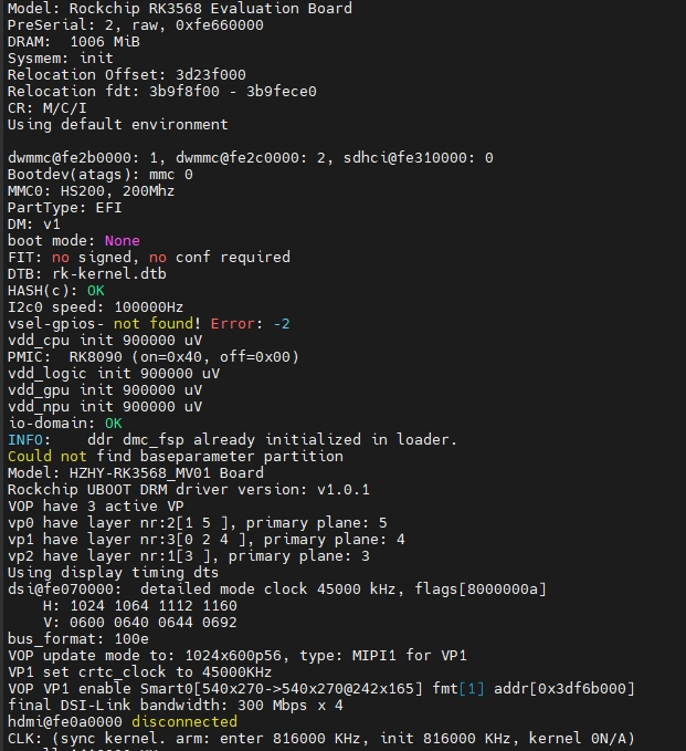

插上树莓派type-c电源,接上USB debug线,这个必须好评,很多板子直接让用户外接USB-TTL线,开发板就是要方便开发者。截取部分上电log:

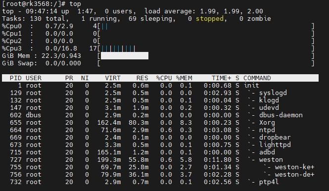

看看性能,四核A55还是够:
