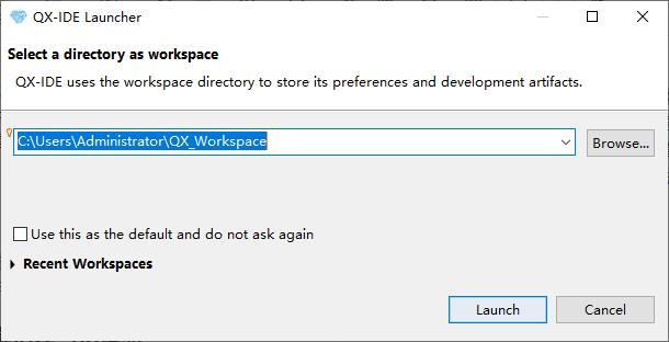

二、 开发环境搭建与初体验
乾芯科技提供了专为其芯片优化的QX-IDE,这大大简化了开发前的工具配置工作。
  1. QX-IDE界面: ​ 启动QX-IDE后,开始界面设计清晰友好,集中提供了 例程教程视频教程文档资料三大入口,对于新用户快速上手非常有帮助。
  2. 资料查阅: ​ 在开始操作前,我首先阅读了《QX-IDE参考手册》,对IDE的整体功能有了基本了解。官方文档的完备性是评估一个开发平台是否成熟的重要指标,乾芯在这方面做得很好。

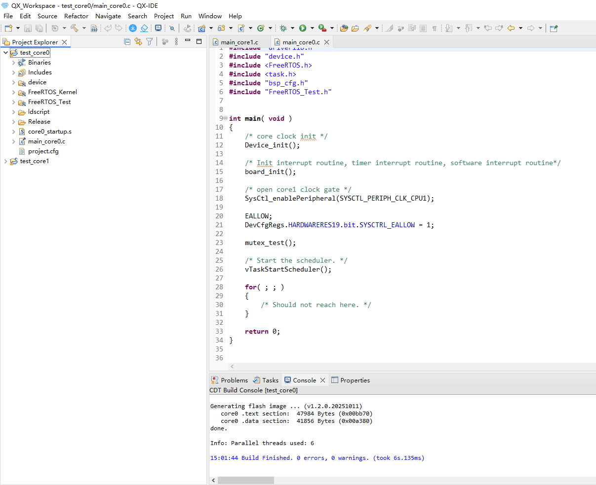

四、 编译验证
工程创建成功后,我并没有立即编写代码,而是先尝试编译自动生成的初始main.c文件,以验证开发环境链是否完全通畅。
初始的main函数如下所示,主要完成了时钟和中断向量表的基础配置:
#include "driverlib.h" #include "device.h" int main(void) { Device_init(); // 配置器件时钟 Interrupt_initVectorTable(); // 初始化中断向量表 // 如需使用DSP核1,取消以下注释 //SysCtl_enablePeripheral(SYSCTL_PERIPH_CLK_CPU1); return 0; }
  1. 编译操作: ​ 在IDE中,右键点击工程树中的 core0 ,选择 Build​ 进行编译。
  2. 编译结果: ​ 编译过程顺利,控制台输出 “Build finished successfully” ​ 提示,并且没有出现任何错误或警告。这证明QX-IDE的工具链(编译器、链接器)配置正确,工程路径设置无误。
