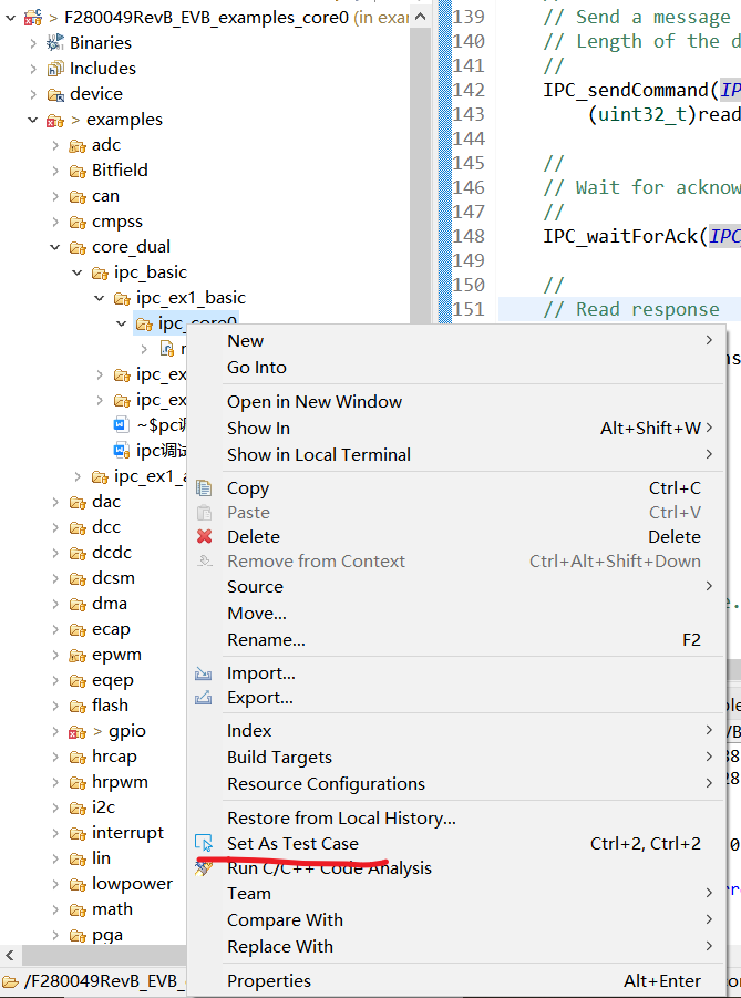

先对核

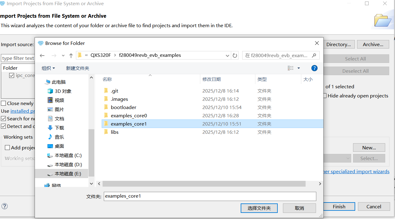

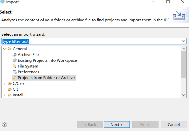

0的ipc_ex1_basic中ipc_core0编译:
再对核
1的ipc_ex1_basic中ipc_core1编译:
导入后就可以编译了

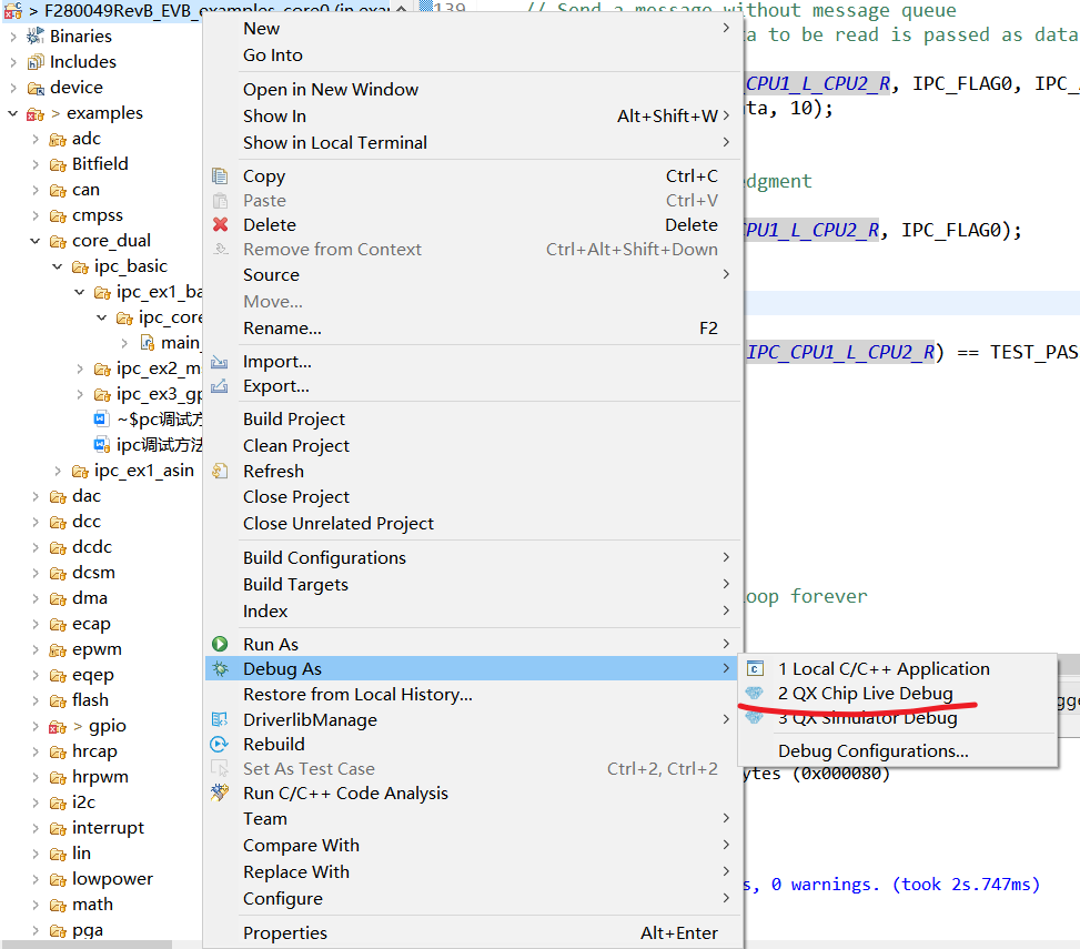

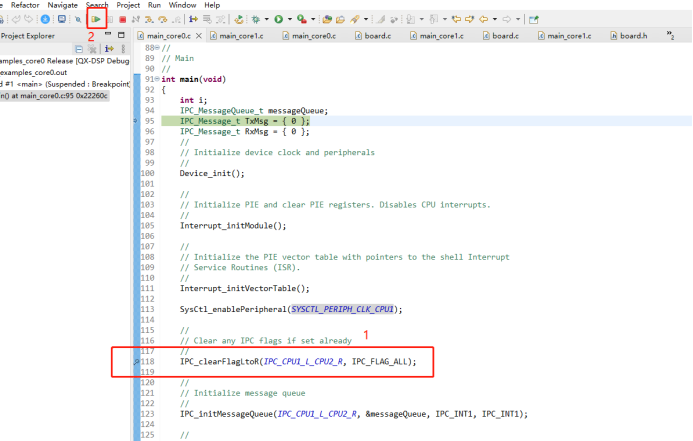

对核
0实时调试

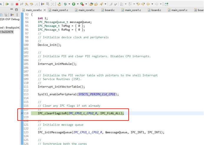

先调试核
0,断点打在开核1时钟后面,将程序停在开启核1时钟后,暂停再开始调试核1.
对核
1进行调试,
全速运行核
1,

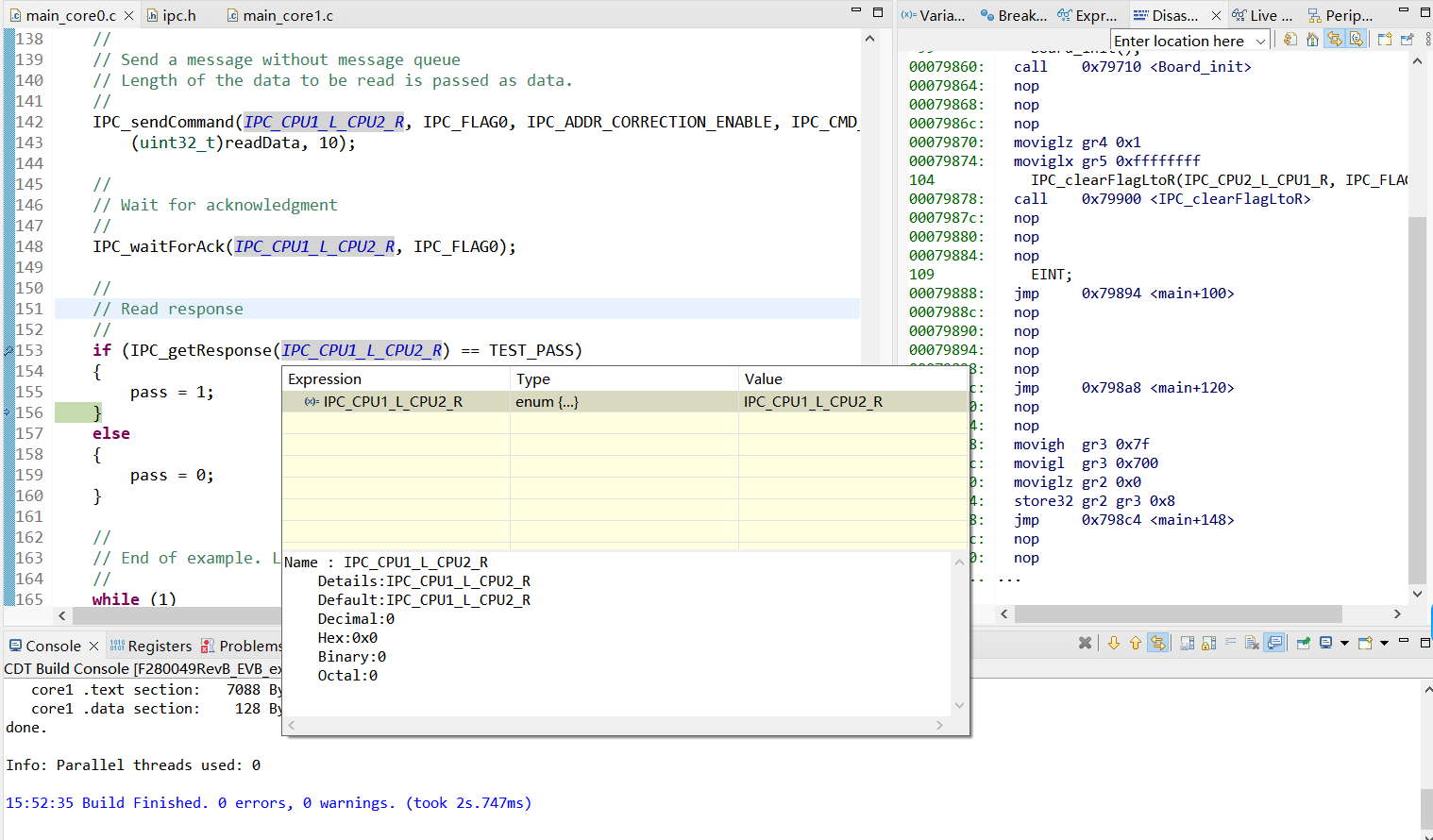

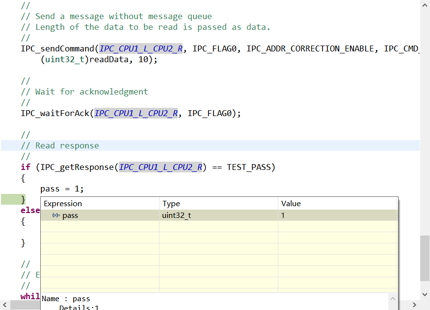

在核
0此处打断点,后全速运行核0,
单步运行可得到测试结果

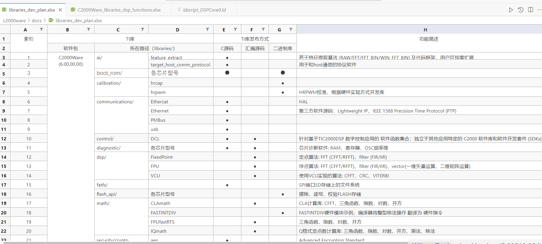

另外还有很多等待挖掘的好玩法,比如说:
https://gitee.com/starrystonetech-ic/c2000ware
这里面有很多内容,具体的自己看看:
有很多功能有待测评,希望广大网友多提供参考示例
