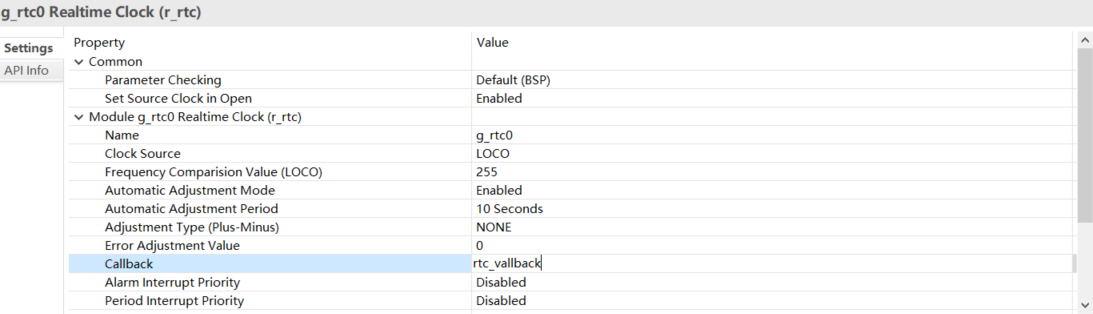

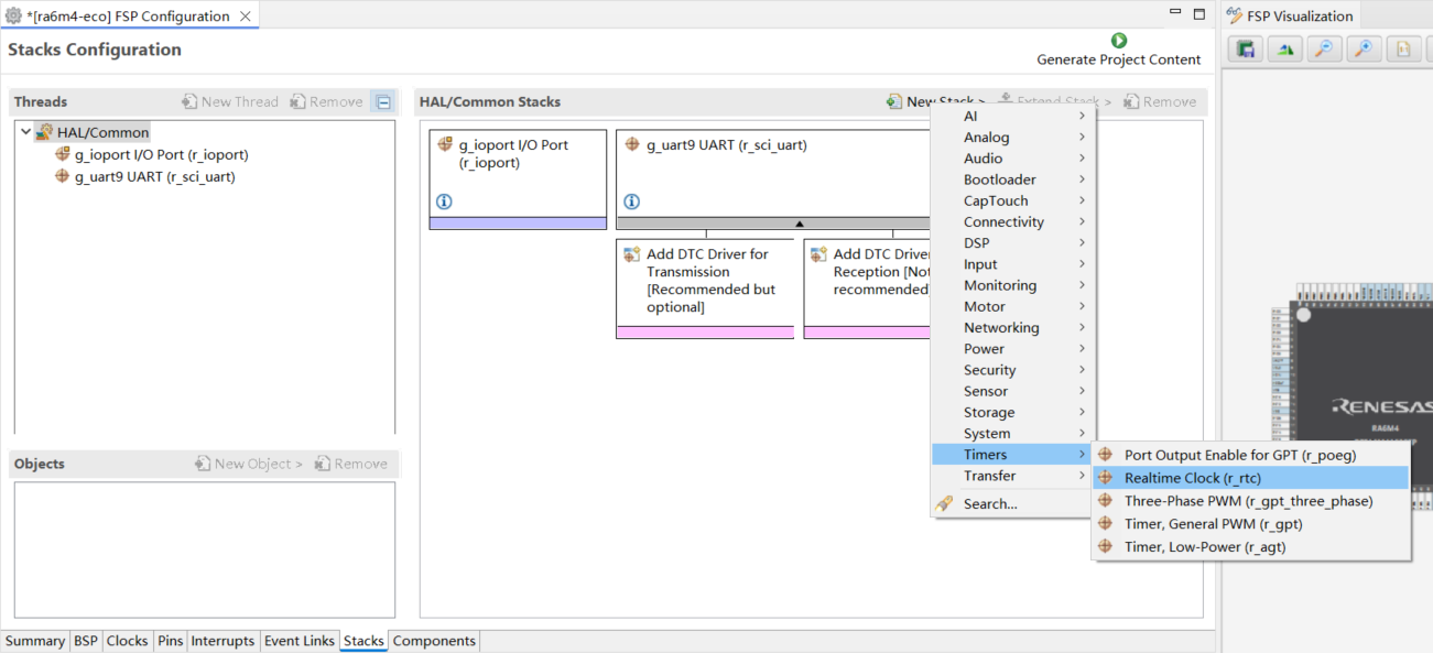

3.1 RA6M4 RTC配置
接下来配置RTC,只需要简单配置就可使用。
  • FSP配置RTC
1.添加 RTC 设备
2.配置 RTC
RT-Thread 中只是用了一个 RTC 设备,所以没有对其进行编号,如果是新创建的 RTC 设备需要注意 name 字段,在驱动中默认使用的是g_rtc,不然编译会提示没有相应的设备,修改 Callback 为 rtc_callback。
