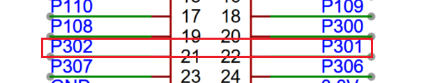

2.1 硬件电路
首先看下电路图:
Figure ‑ UART2硬件电路
SCI2使用的是P301和P302。

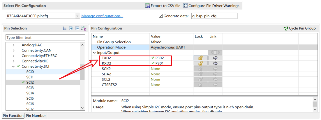

2.2 RA Smart Configurator配置UART
打开RA Smart Configurator,在配置界面里面依次打开“Pins->Peripherals->Connectivity:SCI->SCI2”配置SCI模块,配置为“Asynchronous UART”模式,并选择开发板所用的串口引脚,这里TX和RX分别接的是P302和P301引脚。
Figure ‑ 串口引脚设置

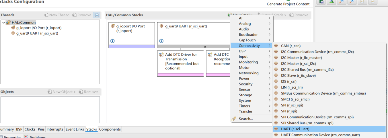

接下来就是添加串口stack。
Figure ‑ 添加串口stack步骤

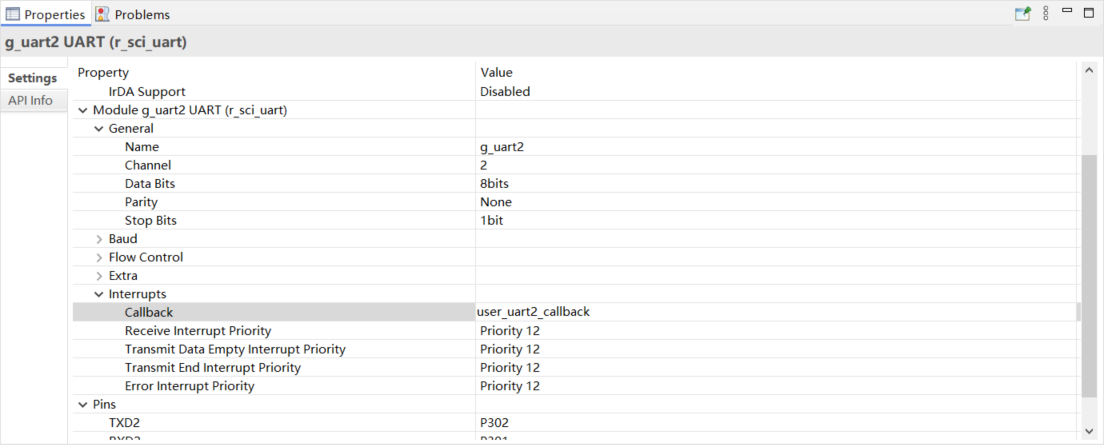

接下来需要配置串口的参数。
Figure ‑ 串口参数设置
这里可以设置串口的参数,我这里设置串口的变量名、通道以及相应的回调函数,SCI的编号和Channel编号是一一对应的,因此需要设置为2,回调函数依据C语言命名规范任意编译一个就行。

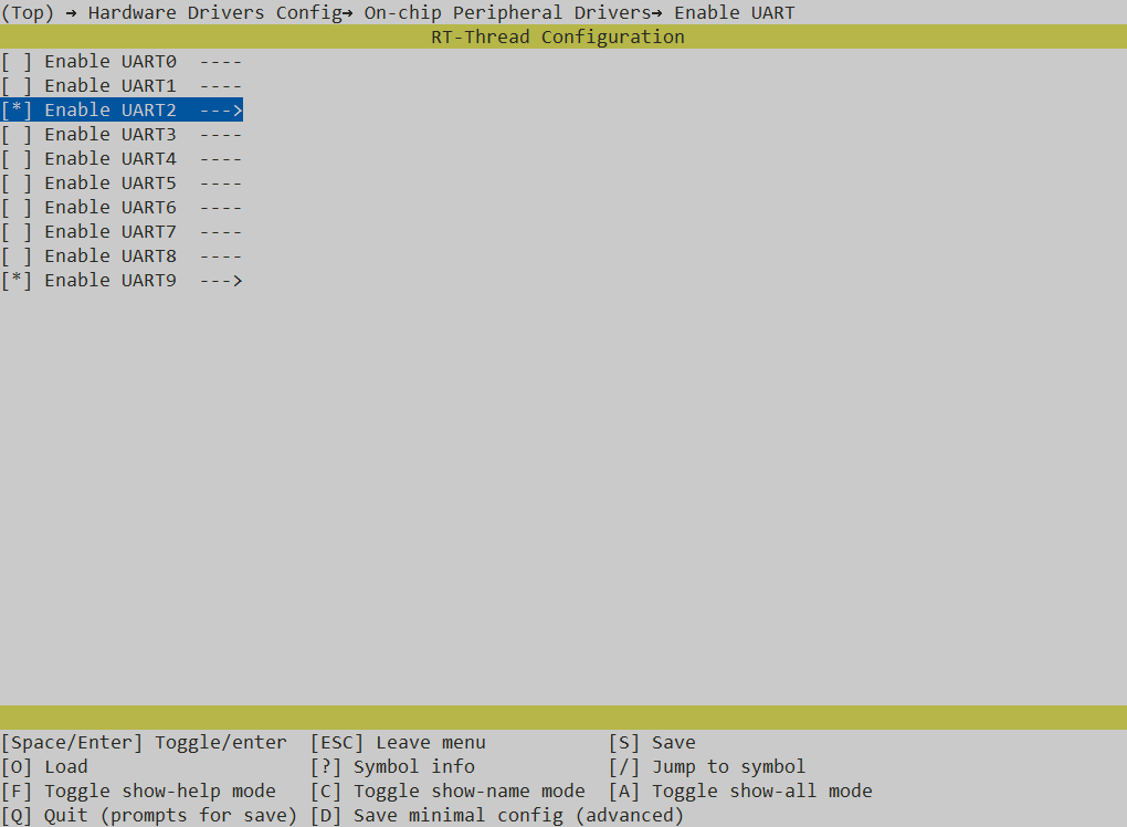

2.3 RT-Thread配置
只需要简单配置就可使用,当然也可使用其他串口。
