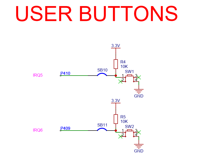

2.1 硬件电路
首先看下电路图:
Figure 2‑1 按键电路
当然不同开发板,其引脚可能不同,请根据具体情况使用。由以上电路图可以看到,当P410输入低电平,表示按键按下,反之亦然。

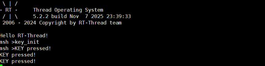

构建并下载程序,并使用msh 命令初始化KEY线程,按下按键,则可以看到串口终端输出以下信息:
