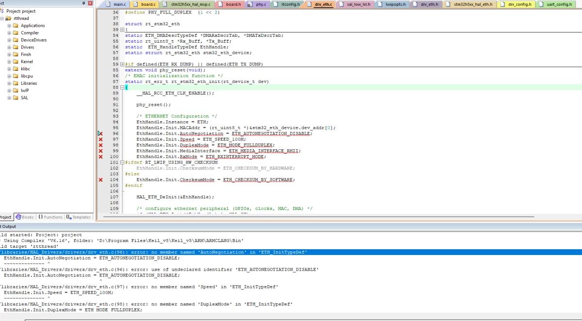

请问STM32H563芯片BSP drv_eth.c不能直接支持吗?
rtthread标准库中有位大佬上传了STM32H563的BSP支持包,但是好像没有做网络相关的支持功能,在个人在此基础上做开发时,发现引用drv_eth文件后不能直接使用,应该是H5的网络库和标准库有区别,这个需要怎么修改?

针对RT-Thread中STM32H563的以太网驱动适配问题,以下是系统化的解决方案,结合了H5系列硬件差异和RT-Thread驱动框架特点:
关键问题分析
  1. H5系列硬件差异
    • STM32H563使用SYSCFG_PMCR寄存器配置ETH时钟源(而非传统的RCC)
    • 新增ETH_CSR_HCLKDIV配置位(影响MAC时钟)
    • PHY接口可能采用新型号(如LAN8742/LAN8720)且配置序列不同
  2. BSP驱动缺失环节
    • 未实现H5专用的时钟配置逻辑
    • PHY初始化和中断处理未适配
    • DMA描述符对齐要求变更(H5需64字节对齐)
分步修改方案
