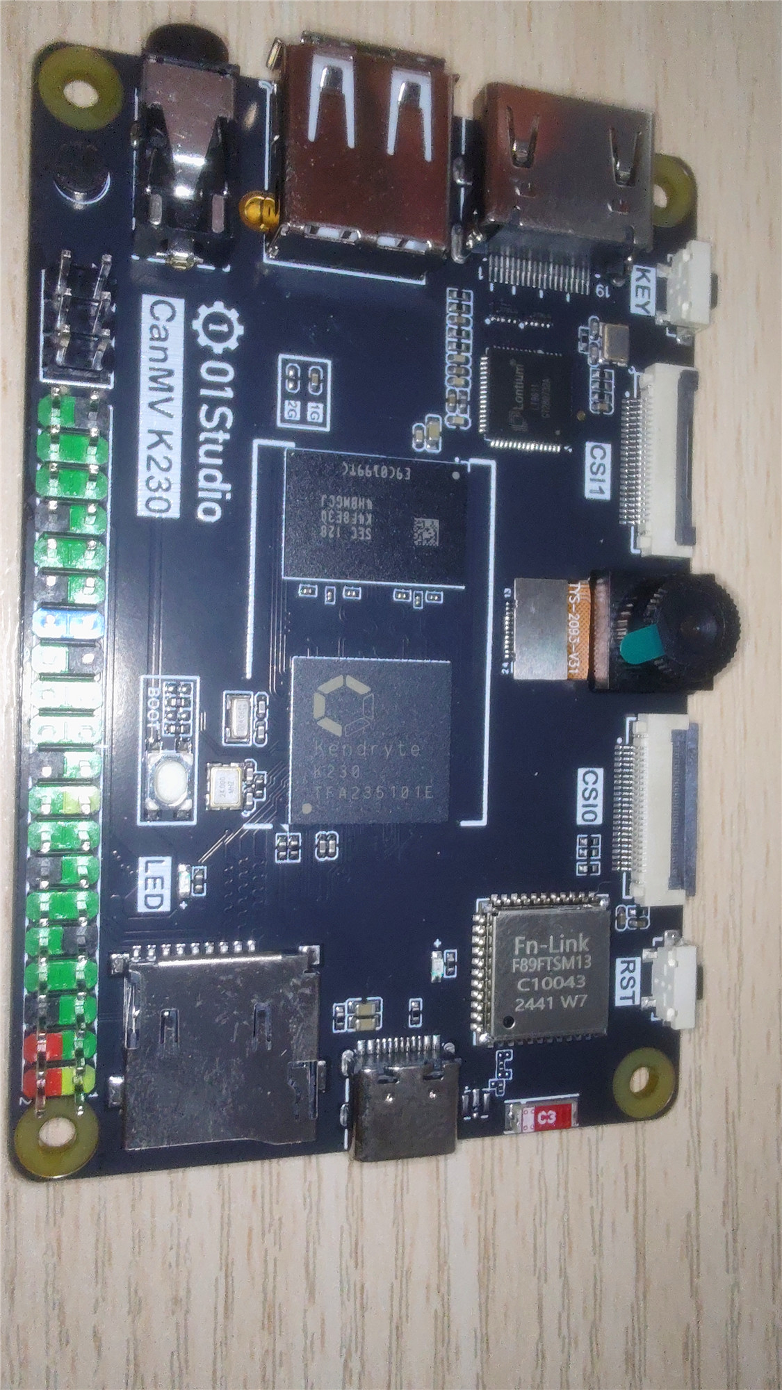

板子自带了一个塑料包装盒,这点不错,里面包含开发板一块,散热片一个,数据线一条
板子正面,包含了K230的最小系统,若干接口,以及摄像头一个。

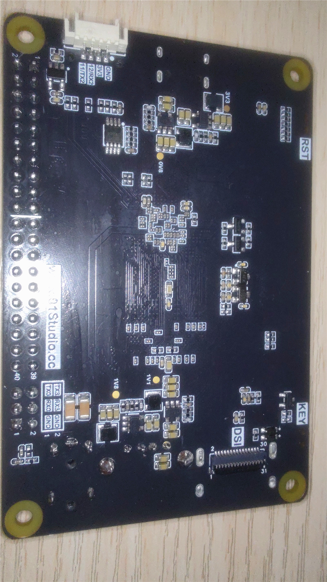

背面也有几个接口,还有一些电阻电容等器件

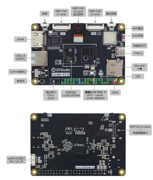

板子的接口图如下所示

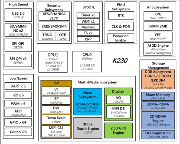

下面介绍K230芯片
这个是K230的框图
这个K230堪称麻雀虽小五脏俱全,其包含一大核一小核,CPU性能不算太强,但是却包含了一整套多媒体单元,视频输入包括MIPI CSI,ISP单元,编解码器支持4K,视频输出包括一组MIPI DSI,此外还有一个2.5D的GPU
另外其最大亮点是上面的KPU,这个是他们自研的AI处理单元,相当于RK的NPU和地平线的BPU
高速接口包括两组USB,还有两组SDIO,其余的就是一些低速接口,如I2C SPI UART等
然后介绍一下板上的其他主要器件。
内存芯片用的是三星的K4F8E304HB,容量1GB,类型为LPDDR4
板上的DSI有两种选择,可以直接从FPC接口引出,接DSI屏,也可以由LT9611转HDMI.这样即使手上没有合适的DSI接口屏幕,还是可以评估显示功能。、
板上WiFi使用的是F89FTSM13,这个模组应该是基于realtek的RTL8189。属于2.4GWiFi,不带蓝牙。
K230的CSI接口总共是6LANE,板上摄像头接口三组都是2LANE,其中一组接了个摄像头模组,型号是GC2093
可以看出,01studio的CanMV基本把所有的接口都引出,方便评估K230。
