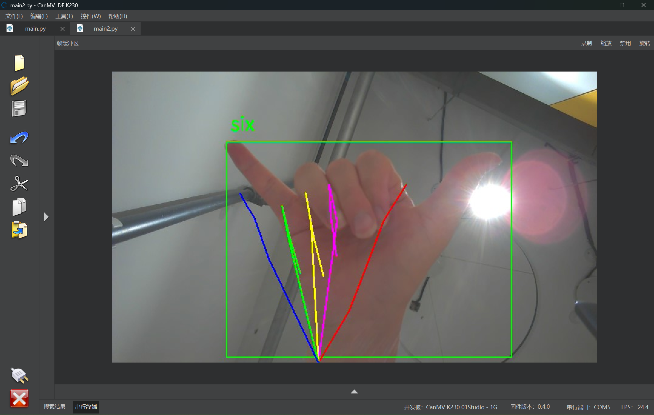

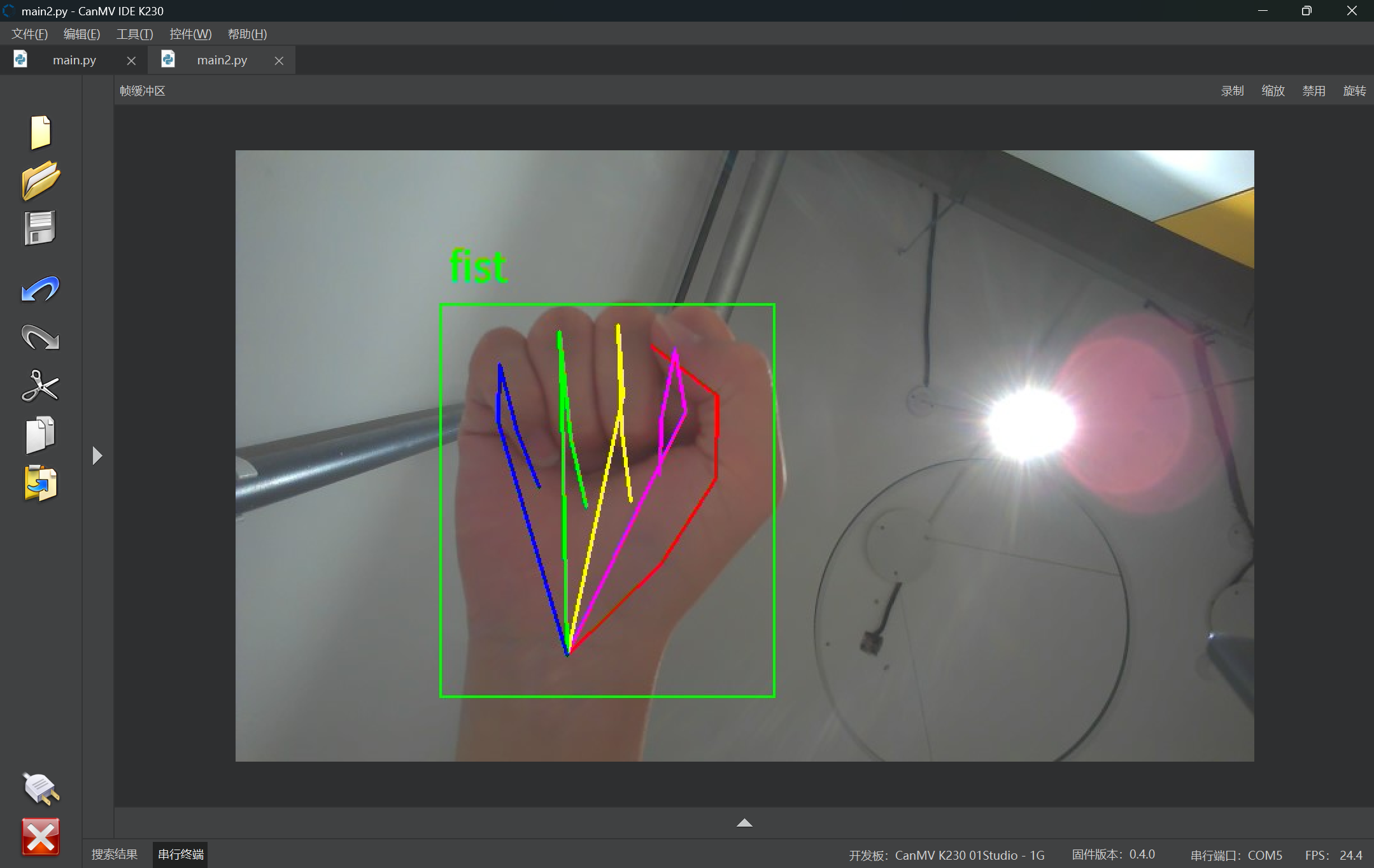

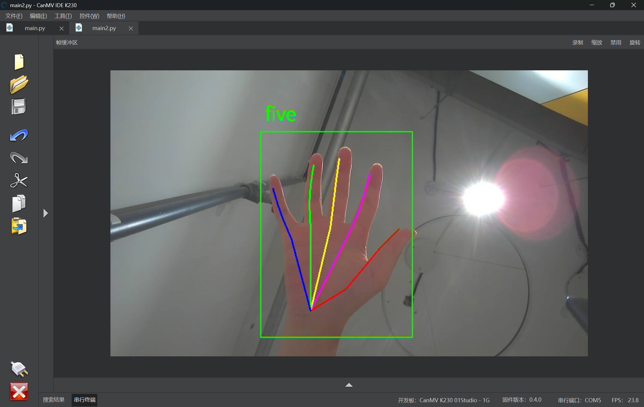

本次将测评嘉楠科技的k230开发板识别手掌形状分类的功能
一、系统概述
本测评报告详细分析了一个基于K230开发板的手势识别系统。该系统通过深度学习模型实现了手掌检测和手势识别功能,能够实时检测图像中的手掌并识别出"fist"、"five"、"gun"、"love"、"one"、"six"、"three"、"thumbUp"、"yeah"等多种手势。

五,结果展示
下面是几张测试手势识别的照片
总的来说,k230运行手势识别很成功,适合做一些人工智能的项目
