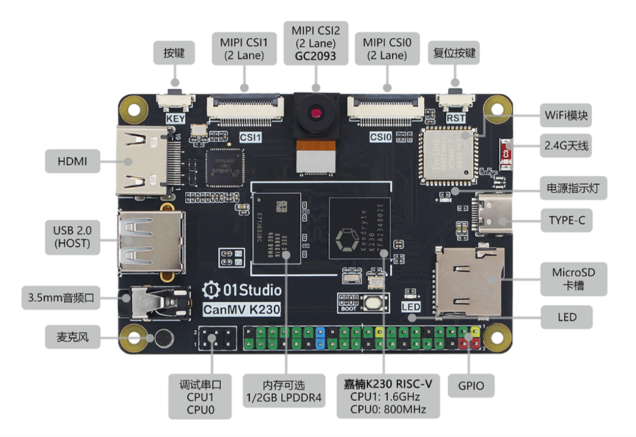

1,开发板概况
CanMV-K230开发板采用的是嘉楠科技Kendryte®系列AIoT芯片中的最新一代SoC芯片K230。该芯片采用全新的多异构单元加速计算架构,集成了2个RISC-V高能效计算核心,内置新一代KPU(Knowledge Process Unit)智能计算单元,具备多精度AI算力,广泛支持通用的AI计算框架,部分典型网络的利用率超过了70%。
该芯片同时具备丰富多样的外设接口,以及2D、2.5D等多个标量、向量、图形等专用硬件加速单元,可以对多种图像、视频、音频、AI等多样化计算任务进行全流程计算加速,具备低延迟、高性能、低功耗、快速启动、高安全性等多项特性。
2,硬件资源
CanMV K230 是基于 Canaan Kendryte K230 AI 边缘计算芯片的开发板,拥有以下关键硬件配置:
  • 双核 RISC-V 处理器 :包括主频 1.6 GHz 的 CPU1(支持 RVV 1.0 向量扩展)和主频 800 MHz 的 CPU0 ;
  • KPU 神经网络加速器 :支持 INT8/INT16 精度,具备 6 TOPS 等价算力;
  • 内存与存储 :可选 1 GB 或 2 GB LPDDR4;支持最大 512 GB 的 microSD 卡 ;
  • 摄像头接口 :板载标准 GC2093 摄像头或可选 OV5647,拥有 3 路 MIPI‑CSI(每路两条或混合)输入 ;
  • 显示接口 :支持 MIPI‑DSI LCD(最多 1080p)以及 HDMI 输出(最高 1080p),还能通过 IDE 缓冲区显示 ;
  • 外设齐全 :包含 2.4 GHz Wi‑Fi、USB 2.0 主机、3.5 mm 音频 I/O、Microphone、GPIO 接口(兼容 Raspberry Pi)、UART/I²C/PWM 等丰富接口。
板子的尺寸约为 85 × 56 × 15 mm,重量约 31 g 。
3,开箱评测
这个板子整体在兼顾小巧轻便的同时,还具备了很多功能,整体采用黑色的pcb外观,还有散热片和亚克力保护板,只需要usb-typec口通电便可以驱动板子运行,无需额外的充电器
板载外壳采用 金属材质 ,结构坚固、触感沉稳;接口丰富且布局合理,MIPI/HDMI/Type‑C/摄像头模组等端口对位精准;散热设计合理,搭配金属底座或散热片,有效降低运行时温度提升使用寿命。

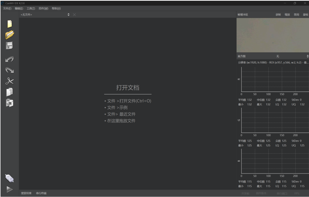

4,软件资源
CanMV K230 提供了完整的软件开发环境,主要包括官方 CanMV IDE K230 ,支持 Windows 安装与镜像烧录,集成 REPL 串口交互、文件系统管理、IDE 缓冲区图像显示与图像压缩上传功能,过程便捷流畅。IDE 基于 Qt 构建,兼容OpenMV IDE 同步操作,支持 Python 脚本一键运行、同时还可以实现断电自动运行。硬件功能如摄像头采集、图像显示和多媒体加速均在 IDE 中直接调试;串口终端用于实时日志打印、调试反馈及时高效。此外,官方还提供可选SDK(Linux/RT‑smart 双系统)源码、模型转换工具与社区示例,再加上 GitHub 资料和论坛支持,助力快速开展机器视觉项目。

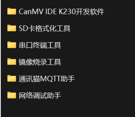

下面的就是k230专门的集成开发工具IDEA
同时还配备了如下这些工具

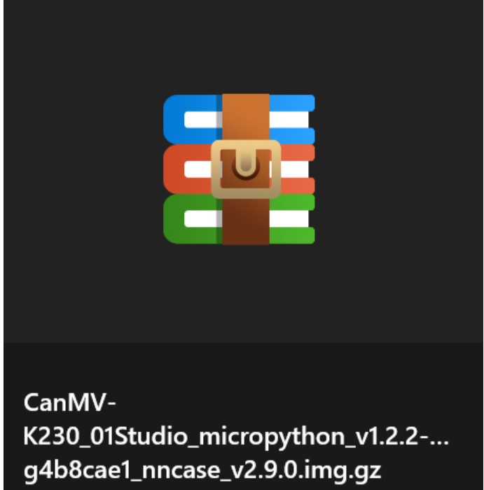

以及k230官方的SDK镜像,可以通过rufus烧录到SD卡中,插入k230开发板启动

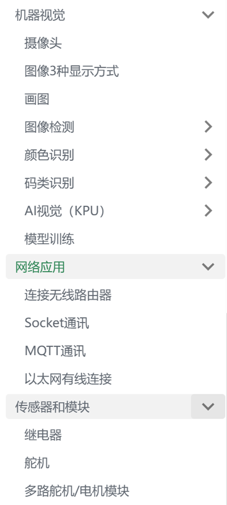

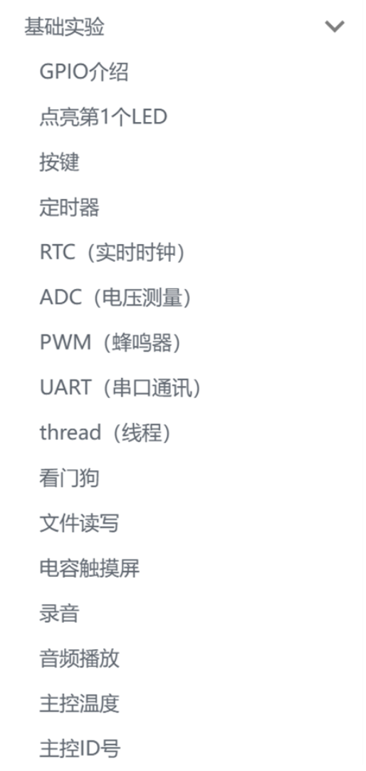

此外cannan还配备了k230的指导教程
https://wiki.01studio.cc/docs/canmv_k230
这里面配备了很多的基于k230开发板的实验

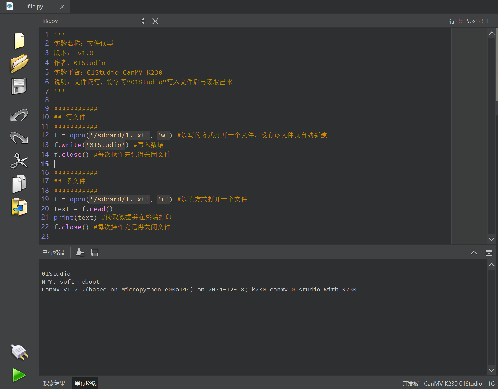

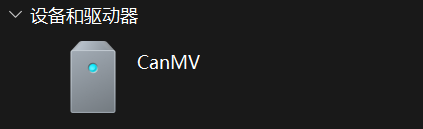

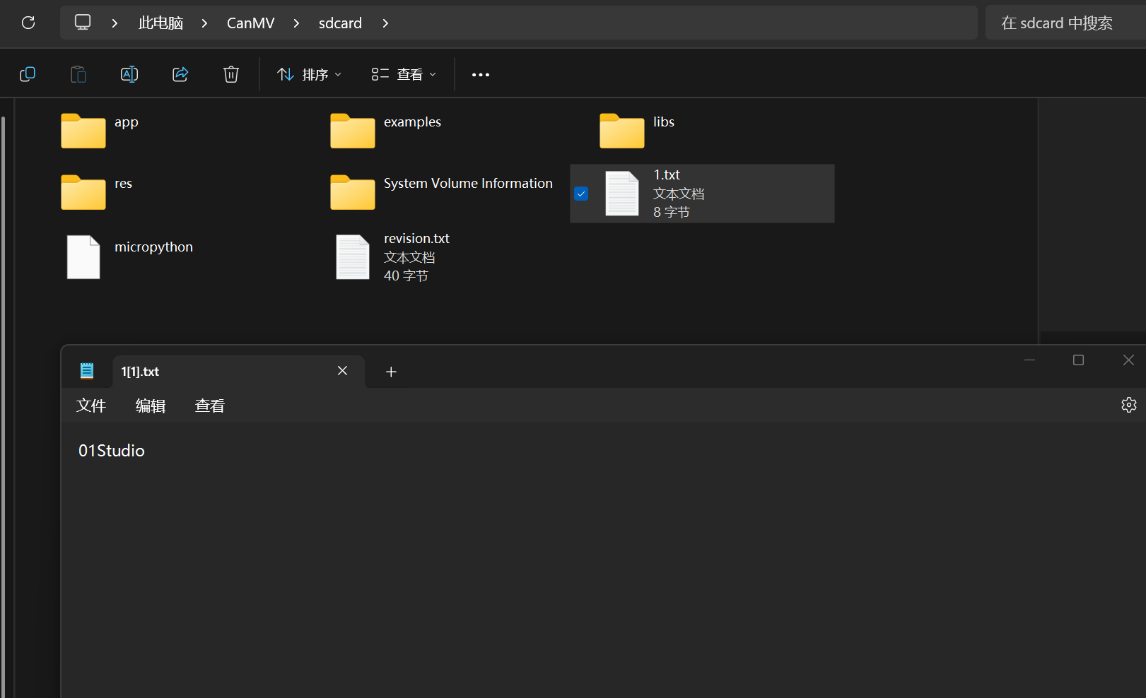

2, 文件读写

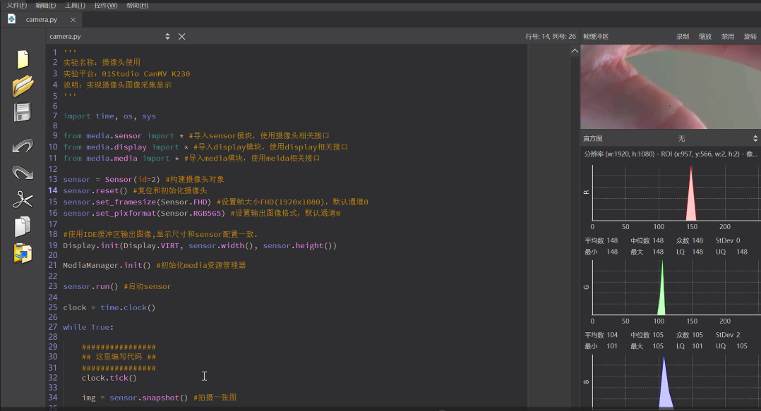

3, 摄像头
