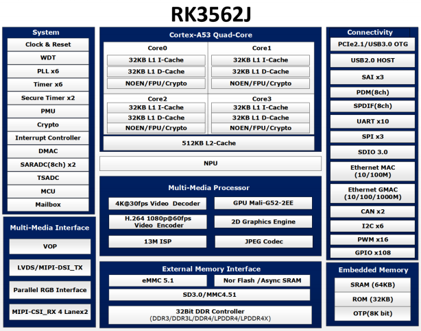

创龙 TL3562-MiniEVM 开发板基于瑞芯微 RK3562J 处理器设计,这一设计为其带来了诸多显著优势 。它采用四核 ARMCortex - A53 和单核 ARM Cortex - M0 的组合,这种异构多核架构在处理复杂任务时展现出了强大的实力。​
四核 Cortex - A53 核心承担起了处理复杂计算任务的重任,比如在运行大型软件、进行多任务处理时,它能凭借自身的高性能,快速响应指令,保障系统的流畅运行。就像我们在电脑上同时打开多个办公软件、浏览器多个页面,还要运行一些后台程序时,强大的处理器核心可以让这些任务互不干扰,流畅运行。而单核 Cortex - M0 核心则专注于实时控制任务,其低功耗、高实时性的特点,在一些对时间精度要求极高的控制场景中发挥着关键作用,比如工业自动化中的电机控制,它能够精准地控制电机的启动、停止和转速调节等。
2.0GHz 的主频更是为开发板的性能添砖加瓦。高主频使得数据处理速度大幅提升,无论是运行速度还是响应时间,都比同类型低主频的开发板有了明显的改善。在进行视频解码、图像识别等对计算能力要求较高的任务时,它能快速处理大量的数据,减少卡顿现象,为用户带来更流畅的体验。例如,在进行 4K 视频解码时,高主频可以让视频播放更加流畅,画面细节更加清晰,不会出现掉帧、卡顿等影响观看体验的问题。

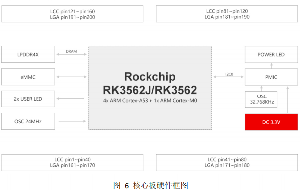

值得一提的是,这款开发板的国产化率极高。核心板的 CPU、ROM、RAM、电源、晶振等所有元器件均采用国产工业级方案,国产化率达到 100%,评估底板大部分元器件亦采用国产工业级方案,国产化率约 99%。这在工业应用中意义重大,不仅能够保障供应链的稳定和安全,降低对国外技术和产品的依赖,还能促进国内半导体产业的发展。在当前国际形势复杂多变的情况下,国产化的开发板能够有效避免因外部因素导致的供应中断等风险,确保工业生产的连续性和稳定性 。

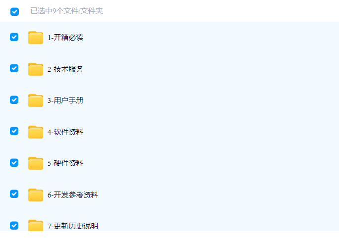

在软件资源方面,创龙为用户提供了全面而丰富的支持,大大降低了开发门槛,加速了产品的开发进程 。​
系统固化镜像、文件系统镜像和内核驱动源码一应俱全。这些资源就像是搭建房屋的基石和框架,开发者无需从头开始构建基础的系统环境,可以直接基于这些提供的镜像和源码进行二次开发 。对于一些时间紧迫的项目,开发者可以快速将系统固化镜像烧录到开发板中,让开发板迅速启动并运行起来,然后根据项目需求对文件系统镜像和内核驱动源码进行适当的修改和优化,就能满足特定的应用场景需求 。

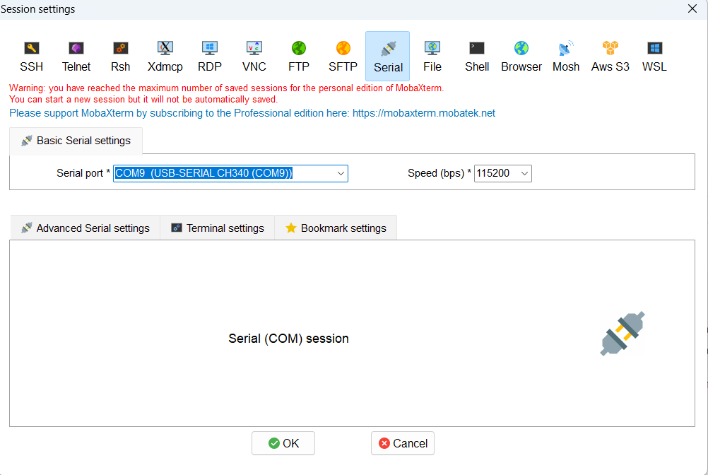

(1)串口登录测试
启动 MobaXterm 工具,新建串口会话(Session),选择对应的 COM 端口,并设置以下通信参数
连接好串口后,给开发板上电,MobaXterm 终端窗口将显示启动日志。等待系统进入登录界面后,即可访问开发板系统。

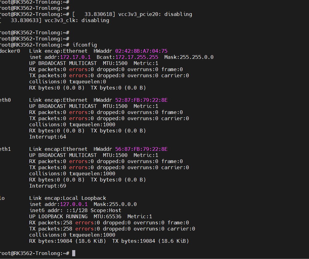

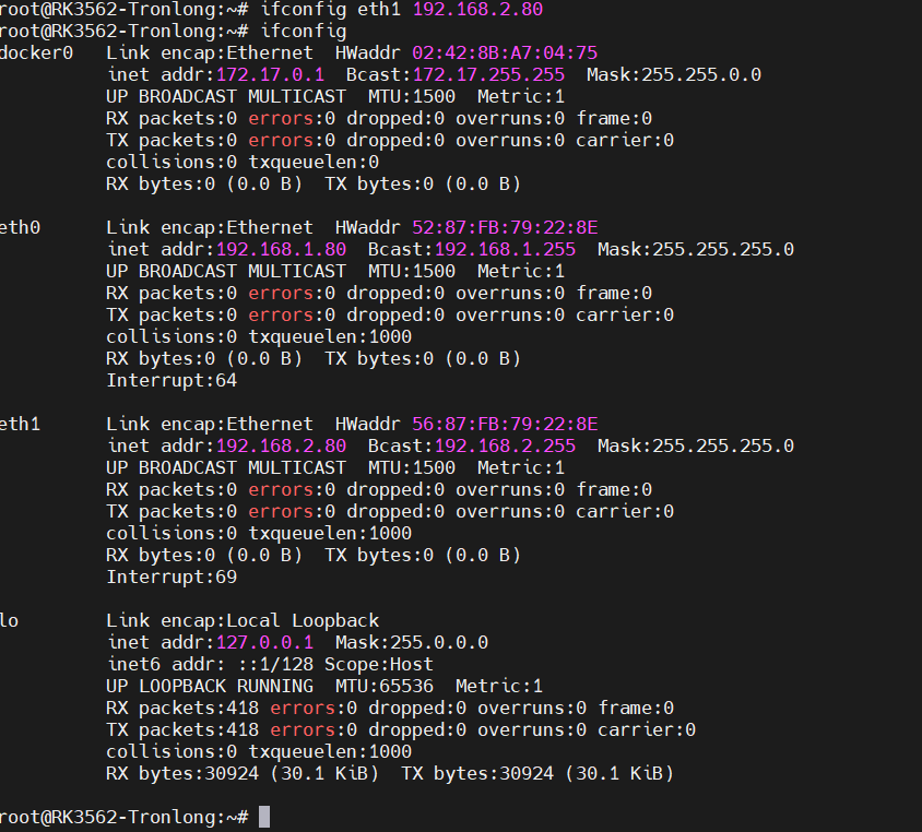

(2)网口信息查询
开发板支持双网口,用户可以通过任意网口进行 SSH 登录。开发板上电后,默认开启 sshd 服务,两
个网口的网络设备分别为 eth0 和 eth1,并且各自配置了默认的 IP 地址,网口位置如图所示。
 eth0:192.168.1.80
 eth1:192.168.2.80
