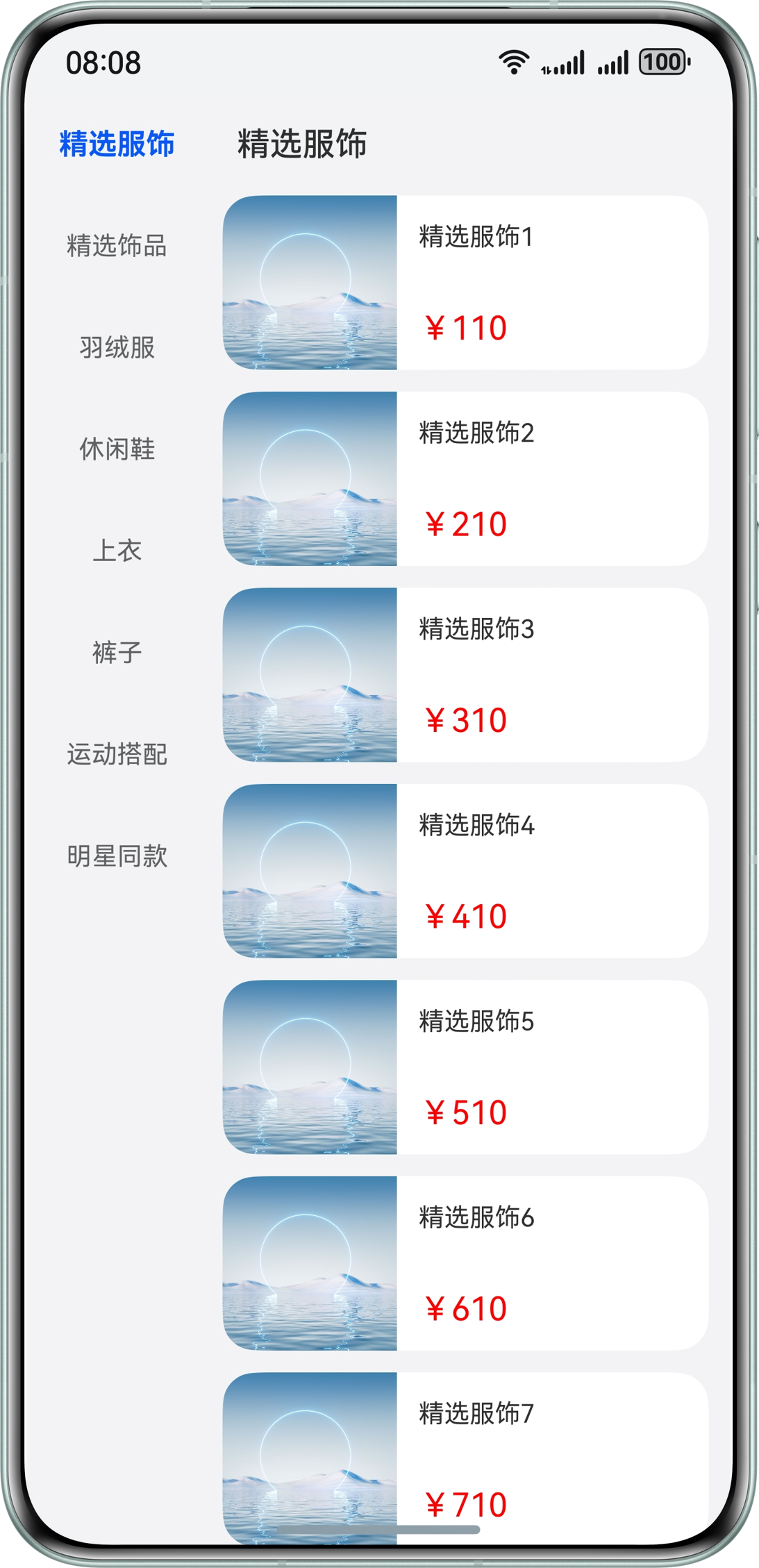

二级联动场景
场景描述
通过左边一级列表的选择,联动更新右边二级列表的数据,常用于商品分类选择、编辑风格等二级类别选择页面。
本场景以商品分类列表页面为例,分别通过List组件,对左侧分类导航和右侧导航内容进行展示。在进入页面后,点击左侧分类导航,右侧展示对应导航分类详情列表数据;滑动右侧列表内容,列表标题吸顶展示,左侧对应导航内容则高亮显示。
页面整体结构图 页面效果图
实现原理
左右各用一个List实现,分别设置其onScrollIndex()事件,左侧List在回调中判断数据项切换时,调用右侧List滚动到相应类别的对应位置,右侧同理。
开发步骤

实现效果
