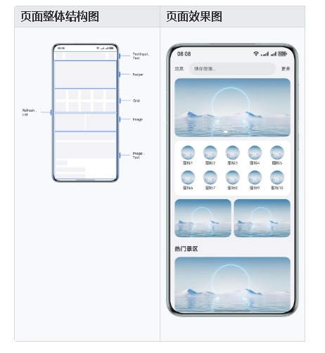

本场景以应用首页为例,将除页面顶部搜索框区域的其它内容,放在List组件内部,进行整体页面的构建。进入页面后,下滑刷新模拟网络请求;滑动页面列表内容,景区标题吸顶;滑动到页面底部,上滑模拟请求添加数据。
实现原理
根据列表内部各部分视图对应数据类型的区别,渲染不同的ListItem子组件。
Refresh组件可以进行页面下拉操作并显示刷新动效,List组件配合使用Swiper、Grid等基础组件用于页面的整体构建,再通过List组件的sticky属性、onReachEnd()事件和Refresh组件的onRefreshing()事件,实现下滑模拟刷新、上滑模拟添加数据及列表标题吸顶的效果。

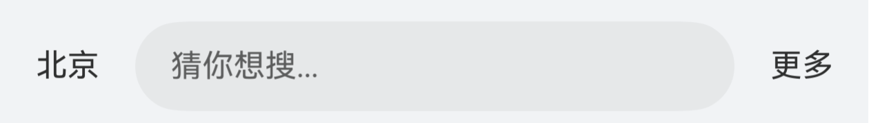

顶部搜索框区域
.Row() {
.  Text('Beijing')
.  TextInput({ placeholder: 'guess you want to search...'})
.  Text('more')
HomePage.ets
实现效果:

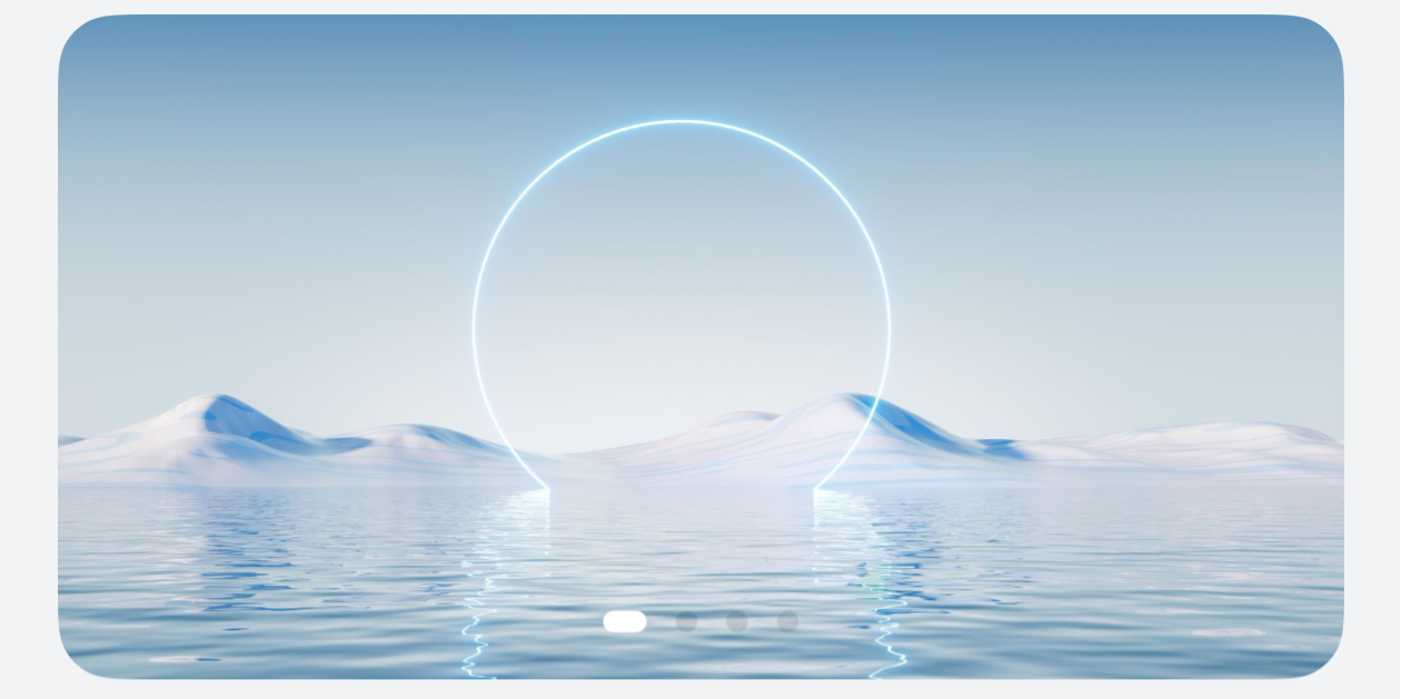

  1. 在List的第一个ListItem分组中,使用Swiper组件构建页面轮播图内容。
.List({ space: 12 }) {
.  // Swiper
.  ListItem() {
.    Swiper() {
.      ForEach(this.swiperContent, (item: SwiperType) => {
.        Stack({ alignContent: Alignment.BottomStart }) {
.          Image($r(item.pic))
.      }, (item: SwiperType) => JSON.stringify(item))
.    .autoPlay(true) // Set the sub-component to play automatically
.    .duration(1000) // Set the animation duration of the sub-component switchover
.    .curve(Curve.Linear) // Set the animation curve to uniform speed
.    .indicator( // Set the navigation point indicator
.      new DotIndicator()
.        .selectedColor(Color.White)
.    .itemSpace(10) // Set the space between sub-components
HomePage.ets
实现效果:

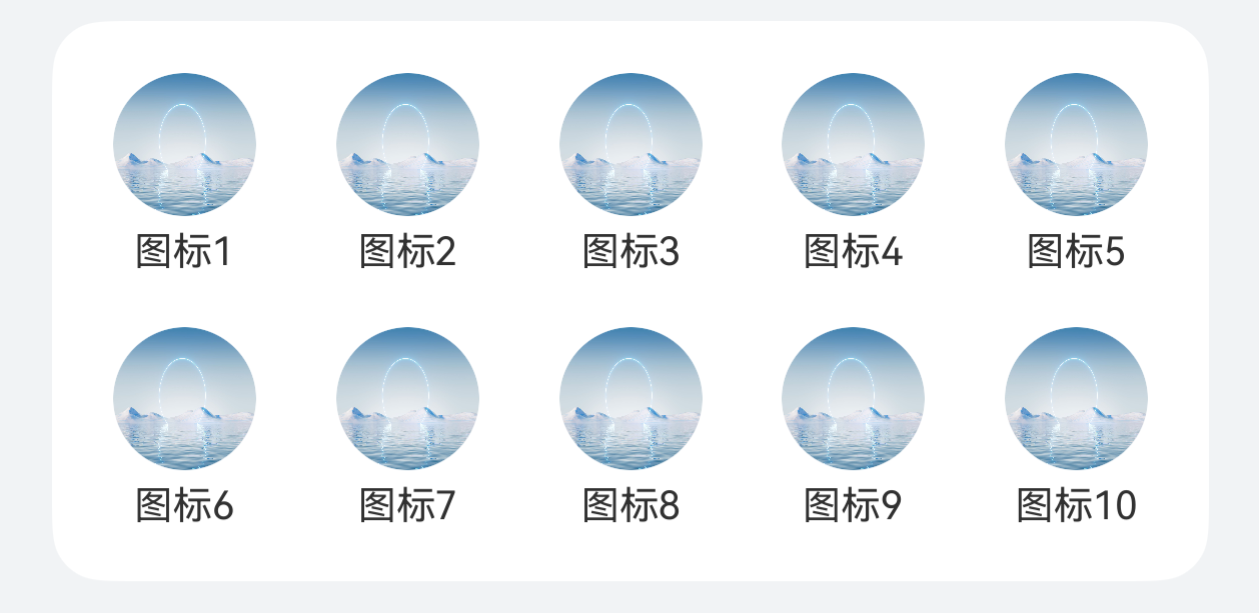

  1. 在List的第二个ListItem分组中,使用Grid组件构建页面网格区域。
.  // Swiper
.  ListItem() {
.  // Grid
.  ListItem() {
.    Grid() {
.      ForEach(this.gridTitle, (item: Resource) => {
.        GridItem() {
.          Column() {
.            Image($r('app.media.pic1'))
.            Text(item)
.      }, (item: Resource) => JSON.stringify(item))
.    .rowsGap(16) // Set the line spacing
.    .columnsGap(19) // Set the column spacing
.    .columnsTemplate('1fr 1fr 1fr 1fr 1fr') // Set the proportion of each column
HomePage.ets
实现效果:

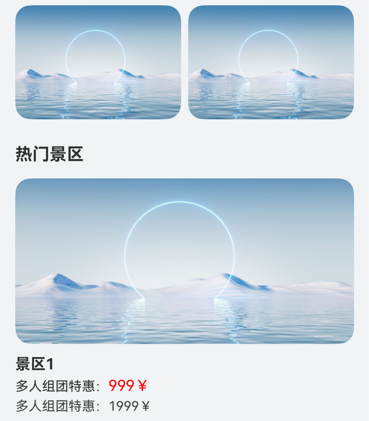

  1. 推荐内容及列表内容的构建。
.// Scenic spot list content details
.@Builder
.scenicSpotDetailBuilder(title: Resource) {
.  Column() {
.    Column() {
.      Text(title)
.      Text() {
.        Span('Multi person group discount:')
.        Span('999¥')
.      .margin({ top: 4, bottom: 4 })
.      Text() {
.        Span('1999¥')
HomePage.ets
.  // Swiper
.  ListItem() {
.  // Grid
.  ListItem() {
.  // Customize display area.
.  ListItem() {
.    Row() {
.  // Scenic spot classification list.
.  ForEach(this.scenicSpotTitle, (item: Resource) => {
.    ListItemGroup({ header: this.scenicSpotHeader(item) }) {
.      ForEach(this.scenicSpotArray, (scenicSpotItem: Resource) => {
.        ListItem() {
.          this.scenicSpotDetailBuilder(scenicSpotItem);
.      }, (scenicSpotItem: Resource) => JSON.stringify(scenicSpotItem))
.    .borderRadius(this.borderRadiusVal)
HomePage.ets
实现效果:

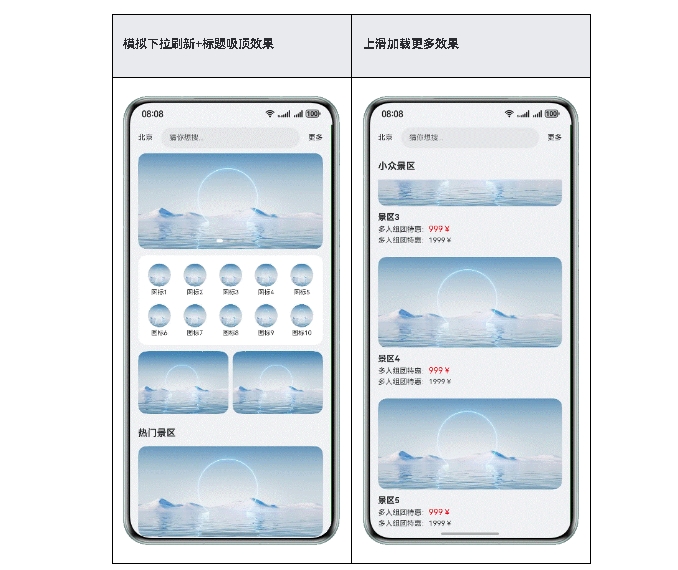

将构建好的页面内容,放在Refresh组件内部,并给List和Refresh组件添加对应的onReachEnd()和onRefreshing()回调,实现下拉模拟刷新和上滑添加列表数据的效果。
.// Top search box.
.Row() {
.// Pull down refresh component.
.Refresh({ refreshing: $$this.isRefreshing }) {
.  // List as a long list layout.
.  List({ space: 12 }) {
.    // Swiper
.    ListItem() {
.    // Grid
.    ListItem() {
.    ListItem() {
.    // Customize bottom loading for more.
.    ListItem() {
.      Row() {
.        if (!this.noMoreData) {
.          LoadingProgress()
.        Text(this.noMoreData ? $r('app.string.no_more_data') : $r('app.string.loading_more'))
.  .onReachEnd(() => { // Callback triggered when the list is added to the end position
.    if (this.scenicSpotArray.length >= 20) {
.      // When the list data is greater than or equal to 20, noMoreData is set to true
.      this.noMoreData = true;
.      return;
.    setTimeout(() => {
.      this.scenicSpotArray.push('scenic area' + (this.scenicSpotArray.length + 1));
.    }, 500)
.// Pull down refresh, simulate network request.
..onRefreshing(() => {
.  this.isRefreshing = true; // Enter the refresh state
.    // Set the landscapeSpotArray to the initial value
.    this.scenicSpotArray =
.      this.scenicSpotArray = ['scenic area 1', 'scenic area 2', 'scenic area 3', 'scenic area 4', 'scenic area 5'];
.    this.noMoreData = false;
.    this.isRefreshing = false;
.  }, 2000)
HomePage.ets
实现效果
