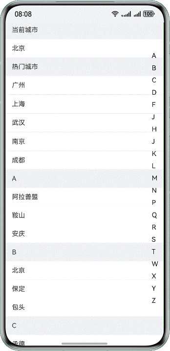

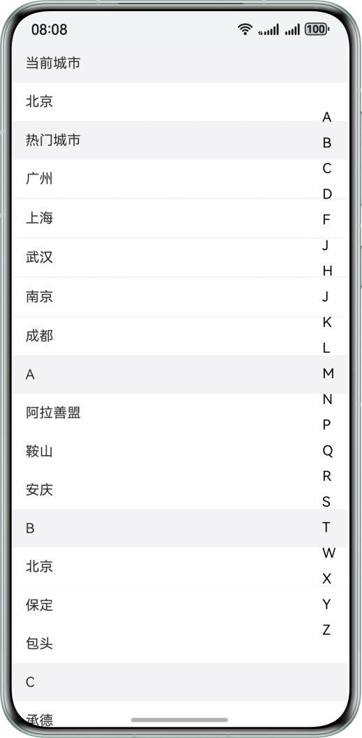

本场景以城市列表页面为例,左侧城市列表数据和右侧字母导数据通过List组件来展示,并通过Stack组件使两个列表数据分层显示。在进入页面后,通过滑动左侧城市列表数据,列表字母标题吸顶展示,对应右侧字母导航内容高亮显示;点击右侧字母导航内容,左侧城市列表展示对应内容。

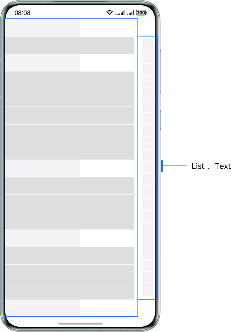

| 页面整体结构图 | 页面效果图 |
实现原理
左侧List作为城市列表,右侧List为城市首字母快捷导航列表,通过ListItem对对应数据进行渲染展示,并使用Stack堆叠容器组件,字母导航列表覆盖城市列表上方,再给对应List添加sticky属性和onScrollIndex()方法,实现两个列表数据间的联动效果。

实现效果
