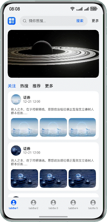

场景描述
Tabs嵌套List的吸顶效果,常用于新闻、资讯类应用的首页。
本场景以Tabs页签首页内容为例,在首页TabContent的内容区域使用List组件配合其它组件,构建下方列表数据内容。进入页面后,向上滑动内容,中间Tabs页签区域实现吸顶展示的效果。
页面整体结构图 页面效果图
HarmonyOS NEXT应用元服务常见列表操作Tabs吸顶场景-鸿蒙开发者社区 HarmonyOS NEXT应用元服务常见列表操作Tabs吸顶场景-鸿蒙开发者社区

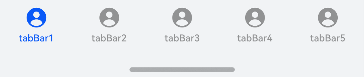

1.构建Tabs的自定义tabBar内容。
2.示例
.@Builder
.tabBuilder(img: Resource, title: Resource, index: number) {
.  Column() {
.    Image(img)
.      .fillColor(this.currentIndex === index ? '#0a59f7' : '#66000000')
.    Text(title)
.      .fontColor(this.currentIndex === index ? '#0a59f7' : '#66000000')
.  .onClick(() => {
.    this.currentIndex = index;
.    this.tabsController.changeIndex(this.currentIndex);
ManagerPage.ets
.Tabs({ barPosition: BarPosition.End, controller: this.tabsController }) {
.  TabContent() {
.  .tabBar(this.tabBuilder($r('app.media.mine'), $r('app.string.tabBar1'), 0))
..onChange((index: number) => {
ManagerPage.ets
实现效果:

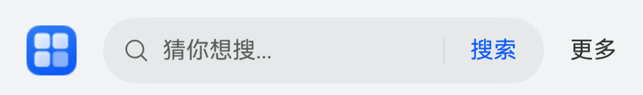

3.构建顶部搜索区域。
.Row() {
.  Image($r('app.media.app_icon'))
.  Search({
.    placeholder: 'guess you want to search...',
.    .searchButton('search', { fontSize: 14 })
.  Text('more')
复制
ManagerPage.ets
实现效果:

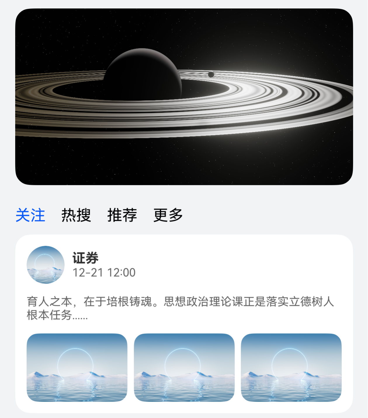

4.图片占位区域、自定义导航内容及列表内容构建。
.// Home page content.
.Scroll(this.scrollController) {
.  Column() {
.    // Image position-holder area
.    Image($r('app.media.pic5'))
.    Column() {
.      // Customize tabBar.
.      Row({ space: 16 }) {
.        ForEach(this.tabArray, (item: string, index: number) => {
.          Text(item)
.            .fontColor(this.currentTabIndex === index ? '#0a59f7' : Color.Black)
.            .onClick(() => {
.              // Click to switch tabs content.
.              this.contentTabController.changeIndex(index);
.              this.currentTabIndex = index;
.        }, (item: string) => item)
.      // Tabs
.      Tabs({ barPosition: BarPosition.Start, controller: this.contentTabController }) {
.        TabContent() {
.          List({ space: 10, scroller: this.listScroller }) {
.            CustomListItem({
.              imgUrl: $r('app.media.pic1'),
.              title: $r('app.string.manager_content')
.        .tabBar('follow')
..scrollBar(BarState.Off) // Hide the scroll bar
ManagerPage.ets
实现效果:
5.给List组件添加的nestedScroll属性,结合calc计算实现中间自定义Tab页签区域吸顶展示的效果
.Tabs({ barPosition: BarPosition.Start, controller: this.contentTabController }) {
.  TabContent() {
.    // Customize the tabBar to achieve ceiling suction by combining the nestedScroll attribute with Calc to calculate height.
.    .nestedScroll({
.      scrollForward: NestedScrollMode.PARENT_FIRST, // Set the effect of scrolling the component to the end: The parent component rolls first, and then rolls itself to the edge
.      scrollBackward: NestedScrollMode.SELF_FIRST // Set the effect of rolling the component to the start end: Rolls itself first, and then the parent component scrolls to the edge
.  .tabBar('follow')
..barHeight(0)
..height('calc(100% - 100vp)')
ManagerPage.ets
实现效果
