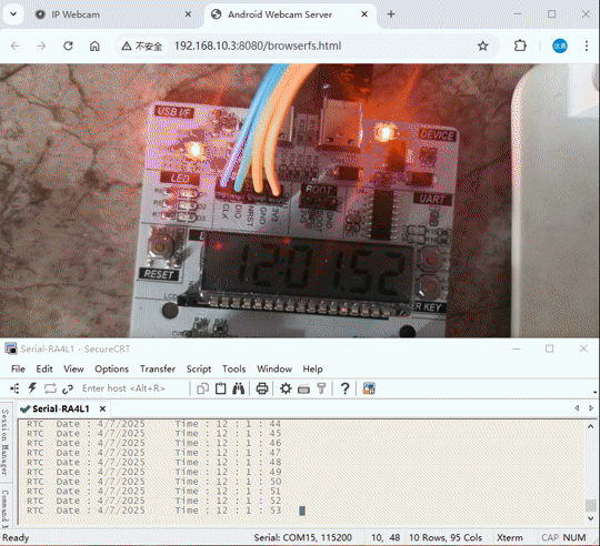

3、运行效果
程序的实际运行效果如下,通过串口和段码屏显示RTC的当前时钟信息。
4、总结
RA4L1的官方资料有很多,在示例代码的基础上,可以修改其中的代码快速实现需要的功能。
