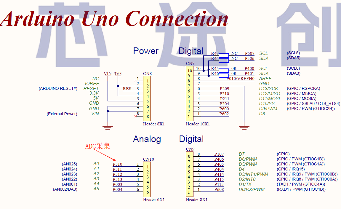

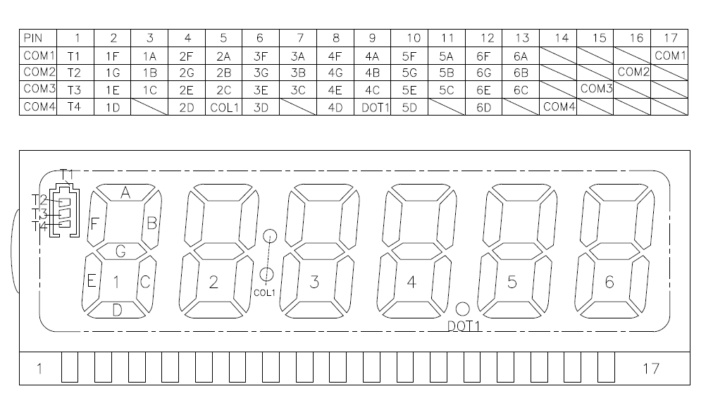

开发板配套的段码屏和RA4L1芯片的连接原理图如下。
段码屏引脚 RA4L1引脚 引脚功能
1 P111 SEG2
2 P112 SEG3
3 P700 SEG11
4 P413 SEG15
5 P412 SEG16
6 P307 SEG22
7 P306 SEG23
8 P305 SEG24
9 P113 SEG29
10 P114 SEG30
11 P106 SEG39
12 P105 SEG40
13 P104 SEG41
14 P303 COM3
15 P304 COM2
16 P208 COM1
17 P205 COM0

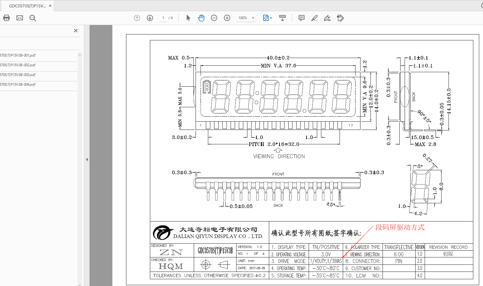

根据段码屏的连接属性,对其控制进行编码。断码屏连接4个COM端,以Seg3为例,可以实现控制T1、T2、T3、T4的功能,编码时由低位至高位,COM1->COM4的顺序控制T1到T4的液晶管的亮灭。编码的结果写入到Seg3对应的Segment寄存器中,实现对段码屏的显示控制。
查看段码屏的驱动手册可知其驱动方式为1/3Bais,四分时。
开发板提供Arduino接口,使用其中的P510采集外部电位器的ADC信息。

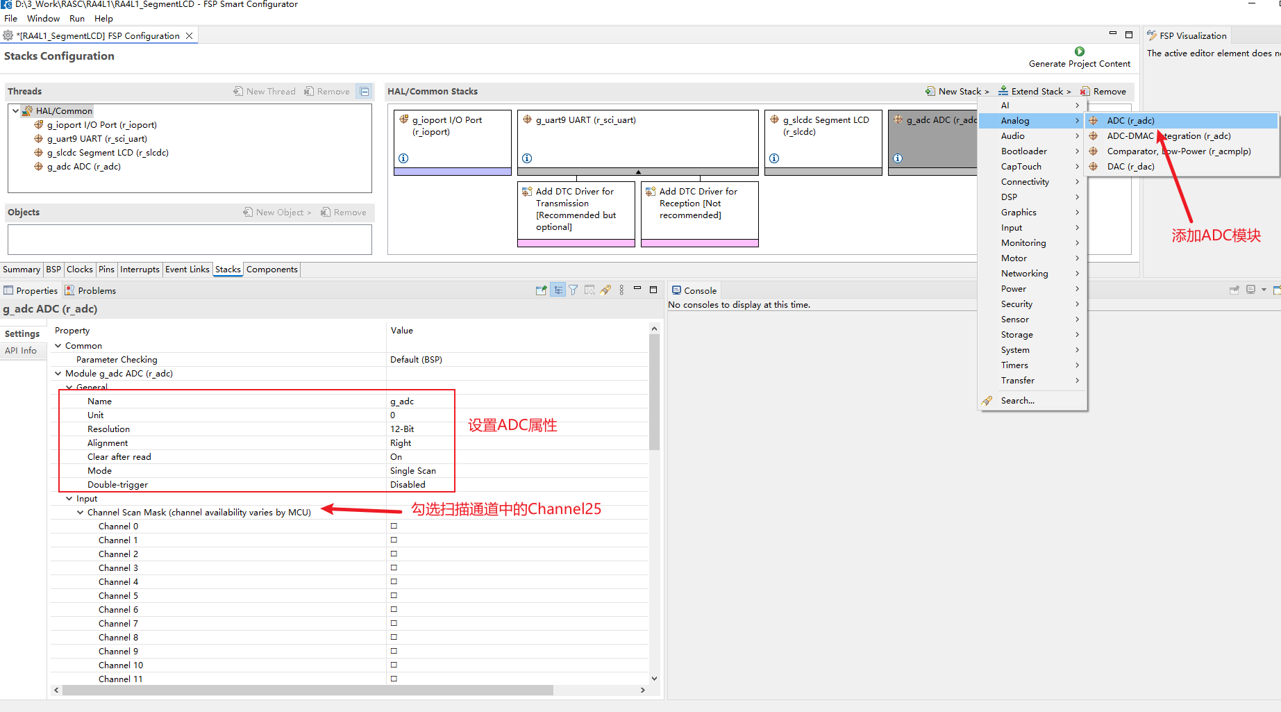

2、工程配置

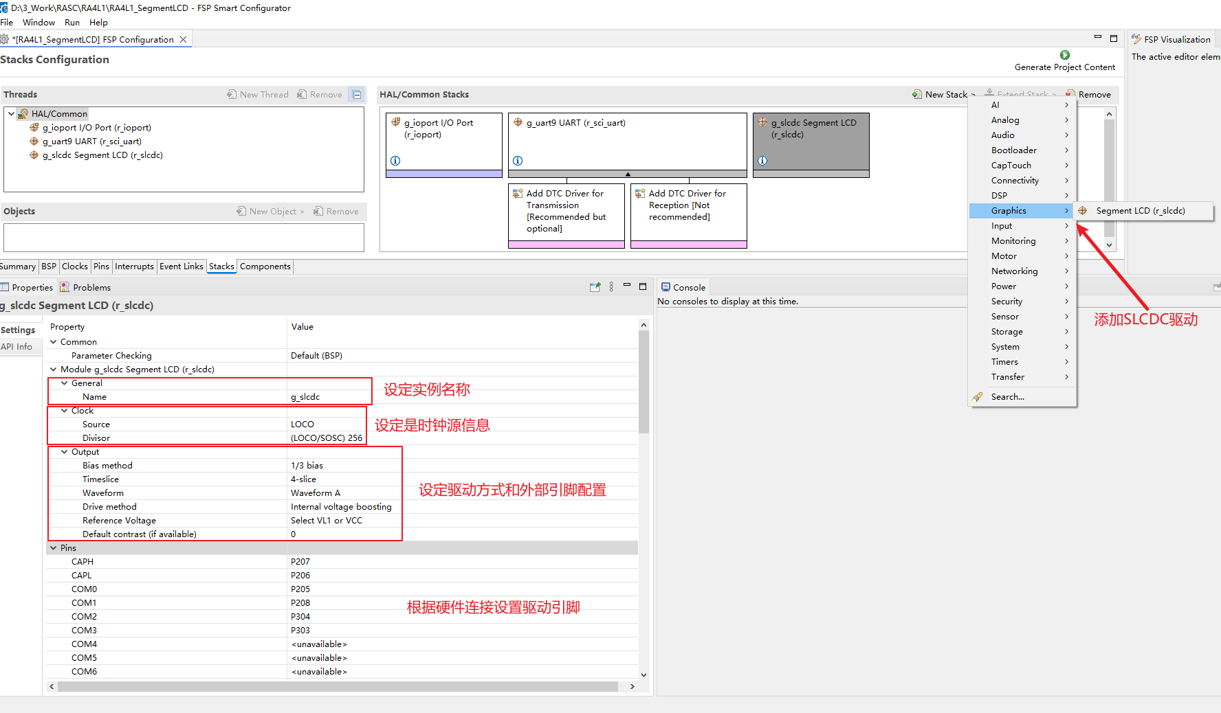

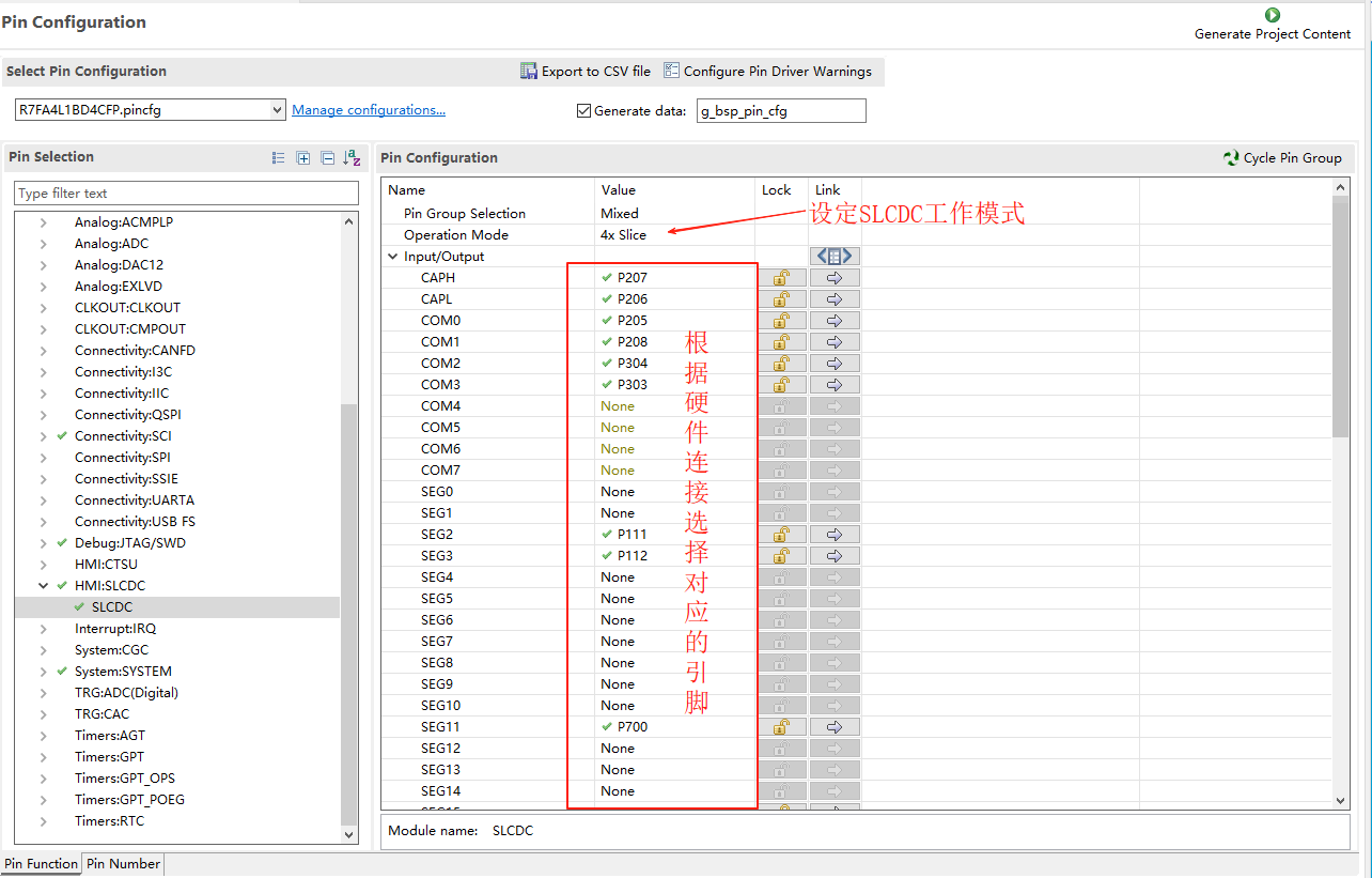

在FSP配置工具中添加SLCDC的驱动,结合之前的硬件连接,设置相应的驱动参数和外设引脚。

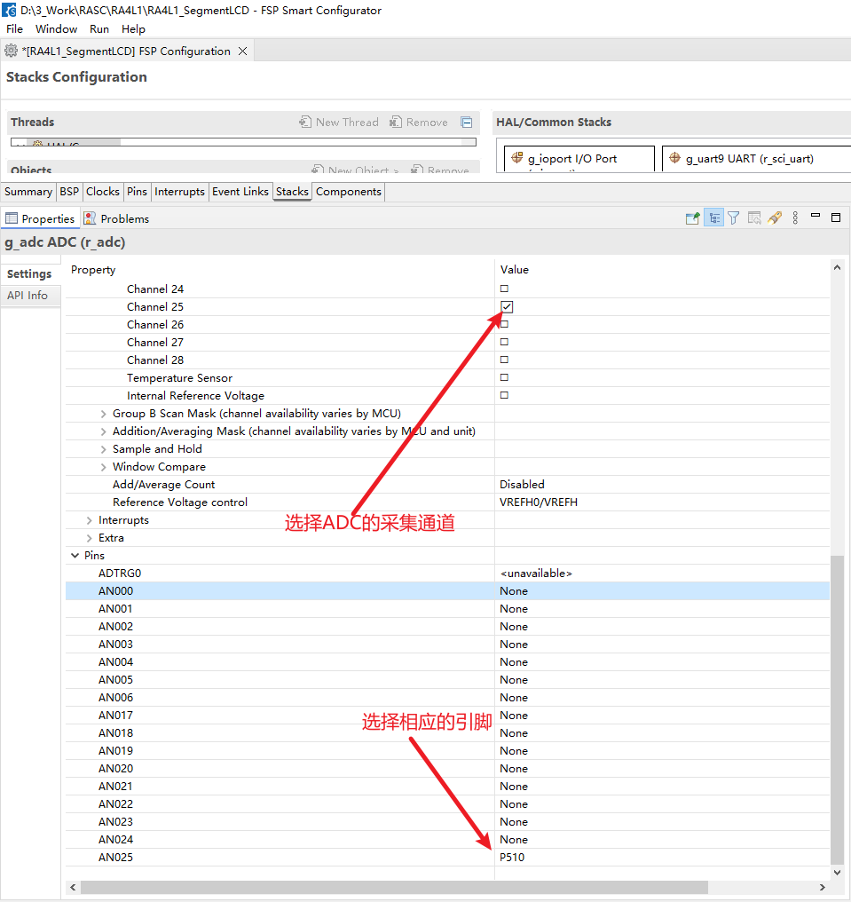

同样地,配置ADC模块的参数、输入通道以及引脚如下
保存并生成代码后,即可使用SLCDC和ADC模块来实现“简易电压表功能”

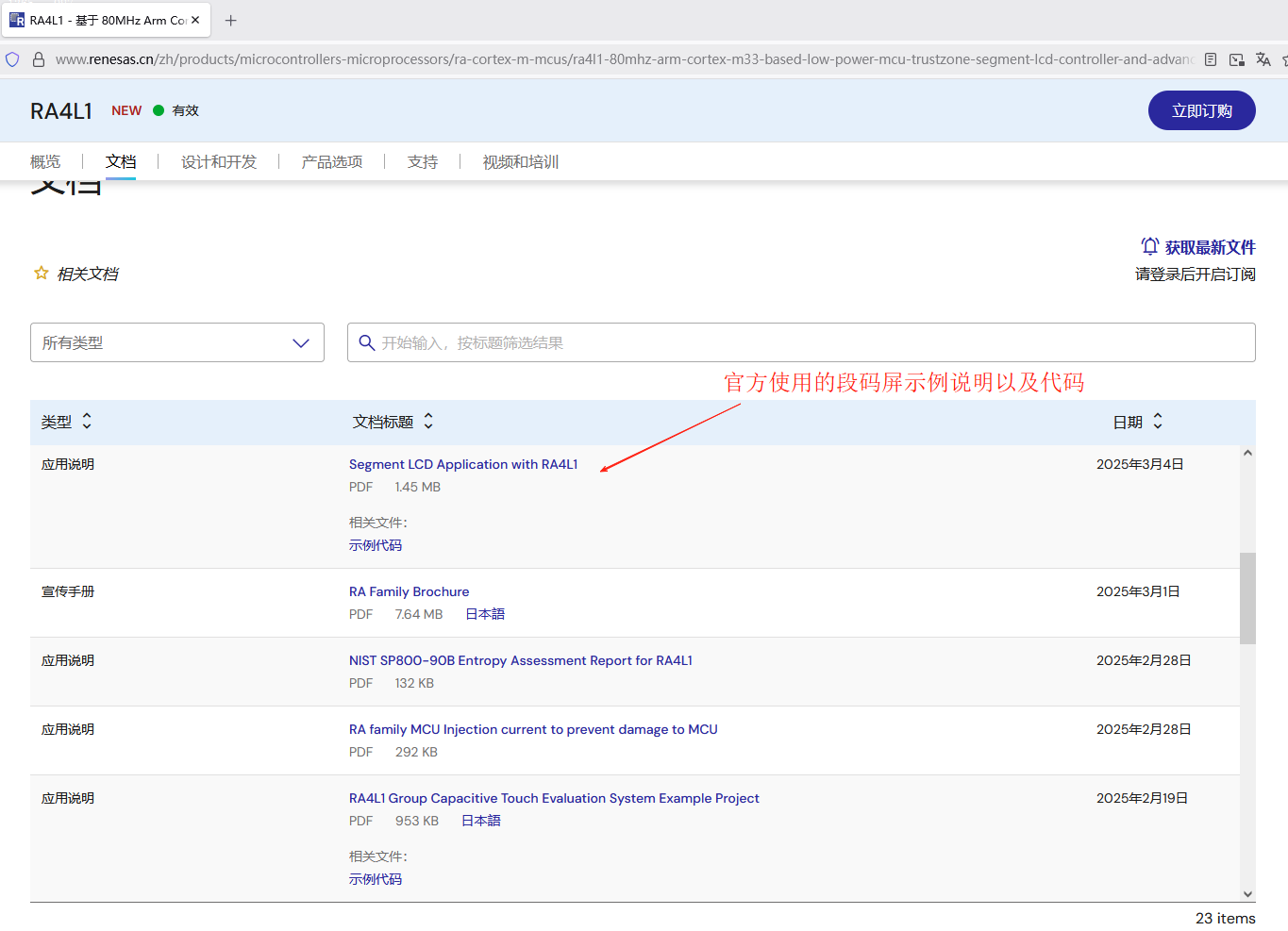

关于RA4L1的断码屏使用和示例程序,可以在瑞萨官网找到相应的资料。

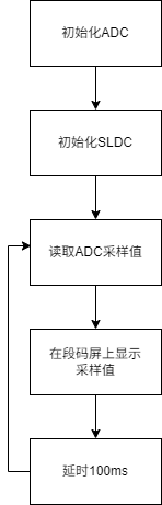

程序的整体运行流程如下:
