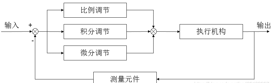

PID 控制器以各种形式使用,广泛应用在机械设备、气动设备 和电子设备.在工业应用中PID及其衍生算法是应用最广泛的算法之一,是当之无愧的万能算法
PID 实指“比例 proportional”、“积分 integral”、“微分 derivative”,这三项构 成 PID 基本要素。每一项完成不同任务,对系统功能产生不同的影响。它的结构简单,参数易 于调整,是控制系统中经常采用的控制算法。其核心思想是通过 误差的实时反馈 ,结合过去误差的积累和未来误差的预测,实现系统的精准控制。
一、PID的三大核心组件
想象在用燃气灶烧一锅水,想让水温保持在80℃,PID控制相当于一个智能厨师:
PID控制公式
其中:
  • u(t)为控制器输出的控制量;(输出)
  • e(t)为偏差信号,它等于给定量与输出量之差;(输入)
  • KP 为比例系数;(对应参数 P)
  • TI 为积分时间常数;(对应参数I)
  • TD 为微分时间常数。(对应参数 D)
