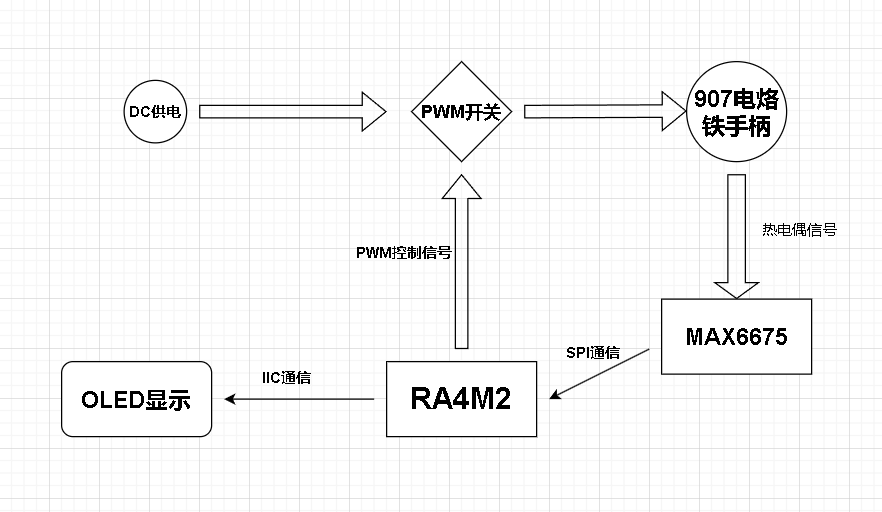

连接结构
代码流程

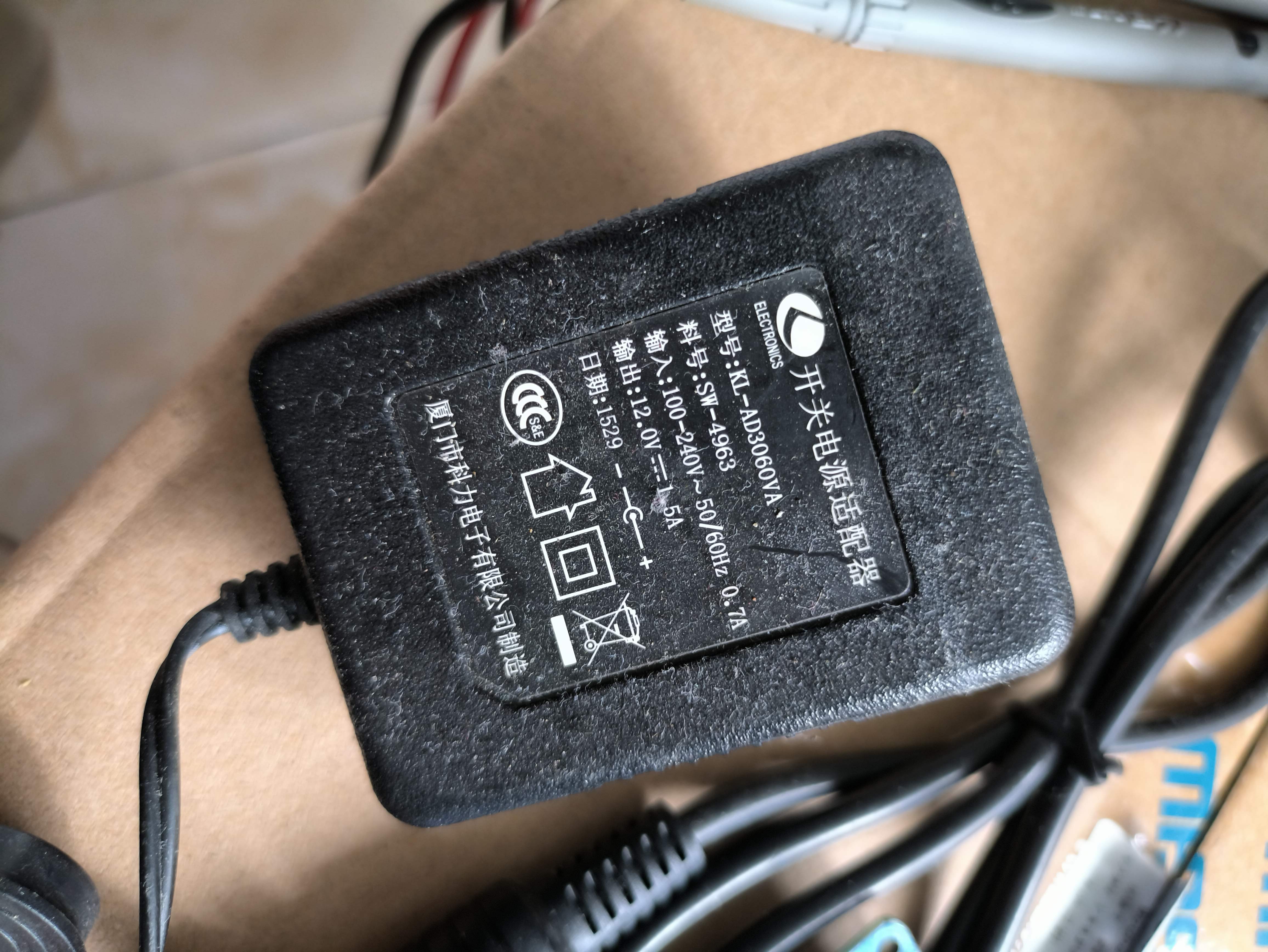

供电用的主电源,因为发热芯的电阻大约10欧姆,所以12v,大概不会超过1。5A,调温的参数优化之后我们再上更高电压更高功率,避免烧坏发热芯。

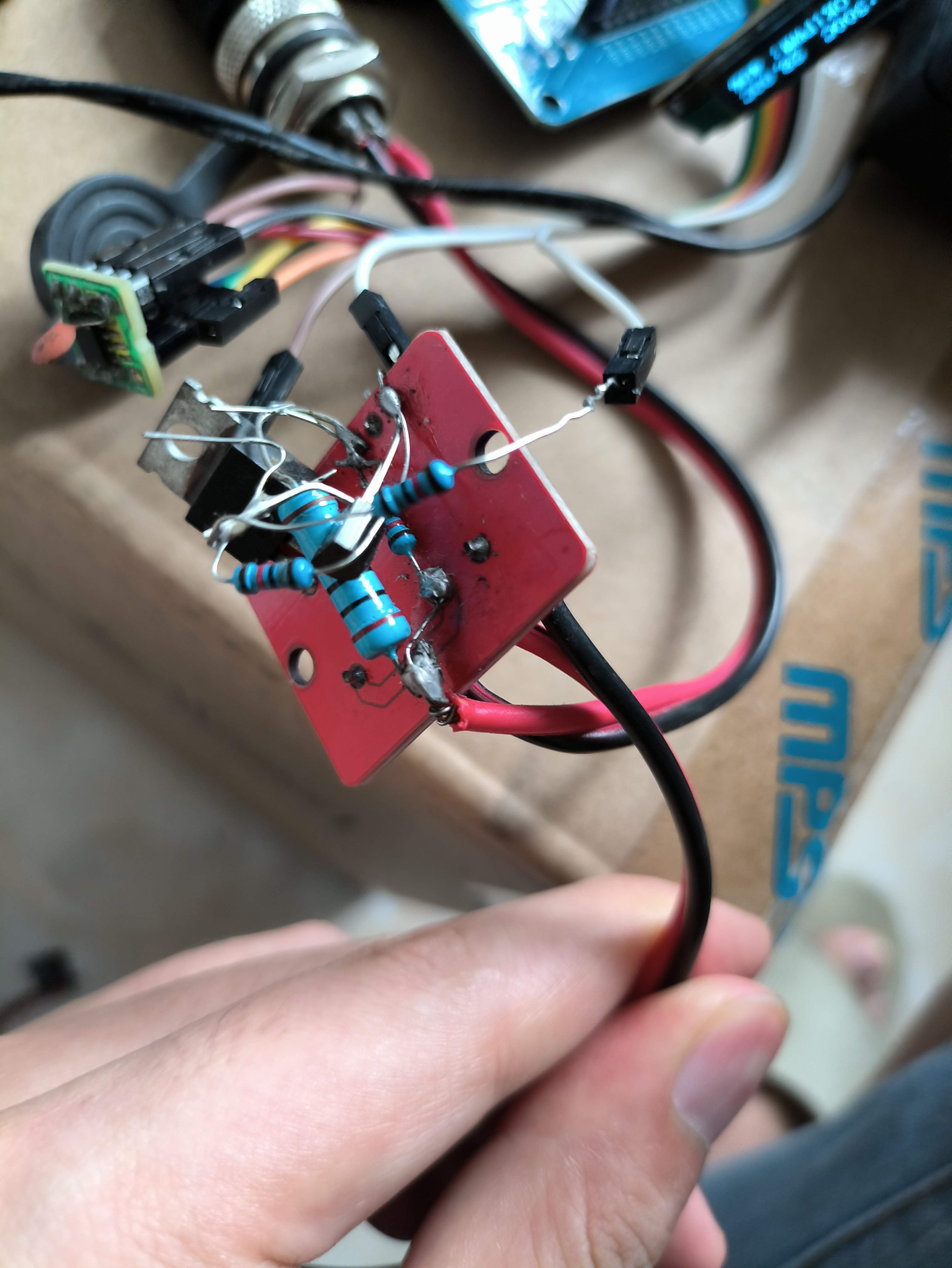

这是用到的PWM模块,可是很多廉价版本的场管模块理论需要8V以上驱动电压的,单片机IO口的3。3V根本不够,凌空搭棚一个三极管。虽然完成了电平的转换,但是PWM需要反相一下了。软件来补。

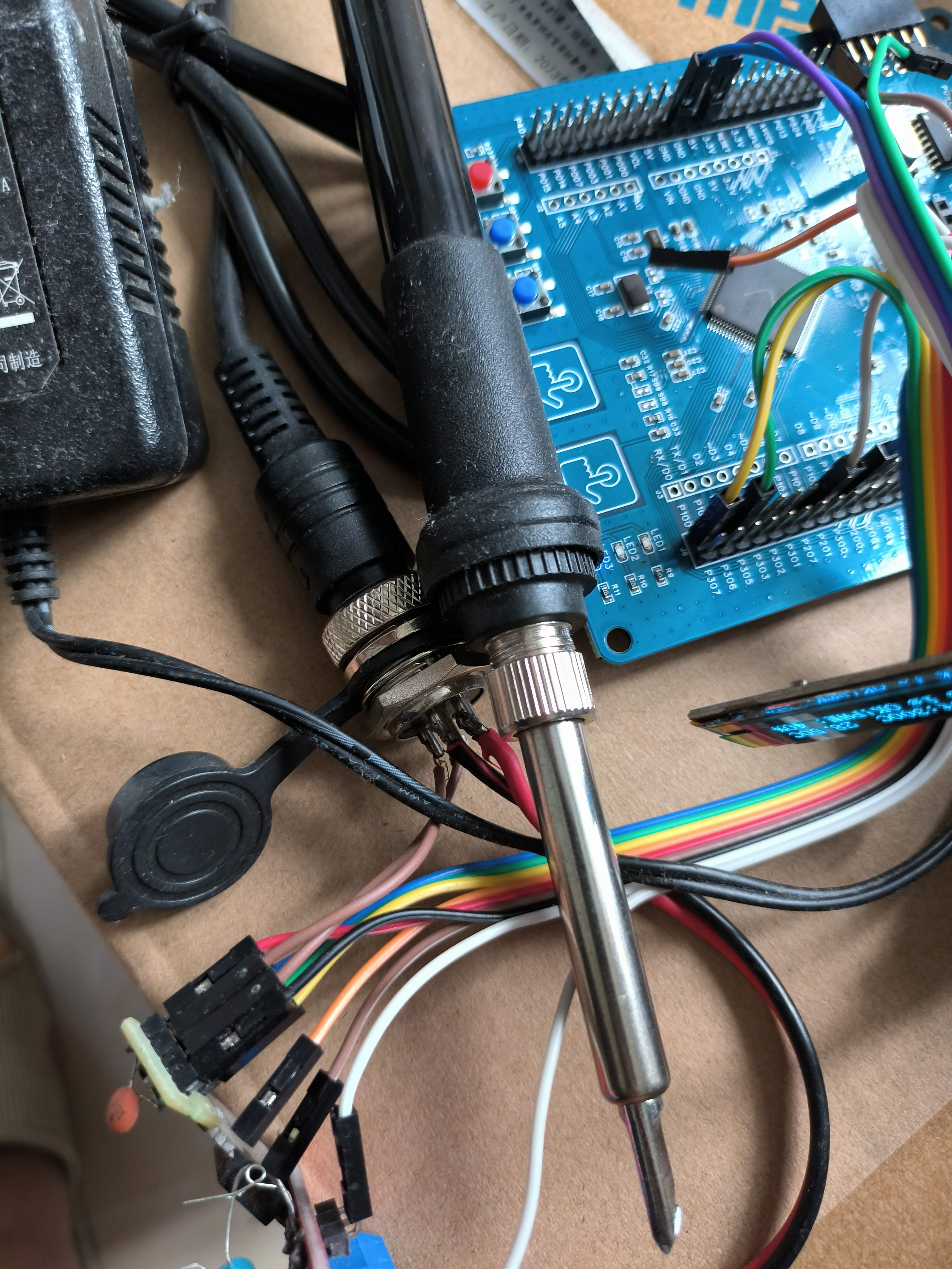

烙铁手柄本体了,用的是热电偶发热芯的。主要是别的发热芯,手上缺少温度校准的途径,无法实现准确的数显温度。航空插座的2个脚接热电偶,2个脚接PWM开关模块的输出

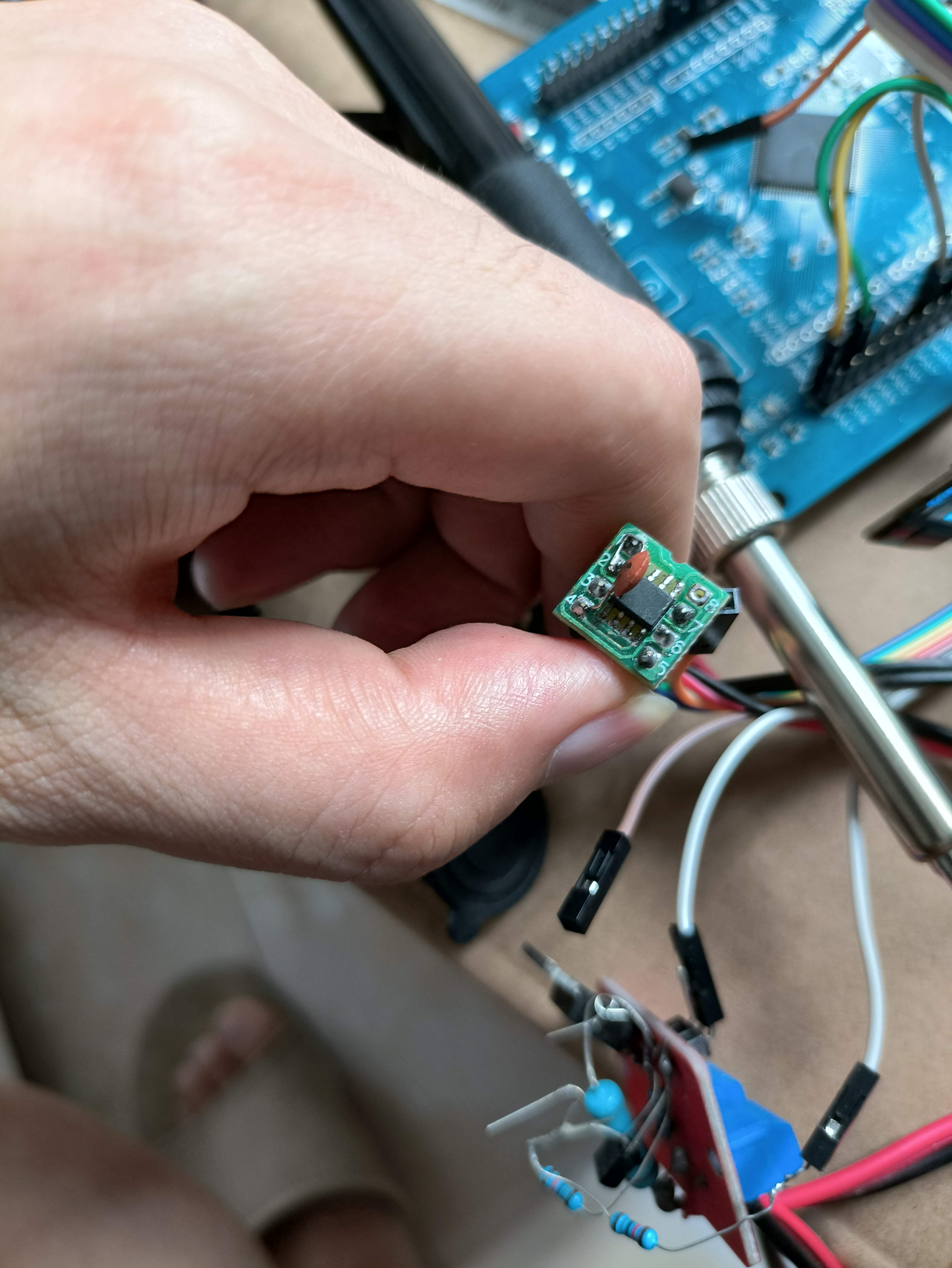

MAX6675模块,外接电路极其简单,所以直接用了sop8转dip的转接板即可。足够简单吧

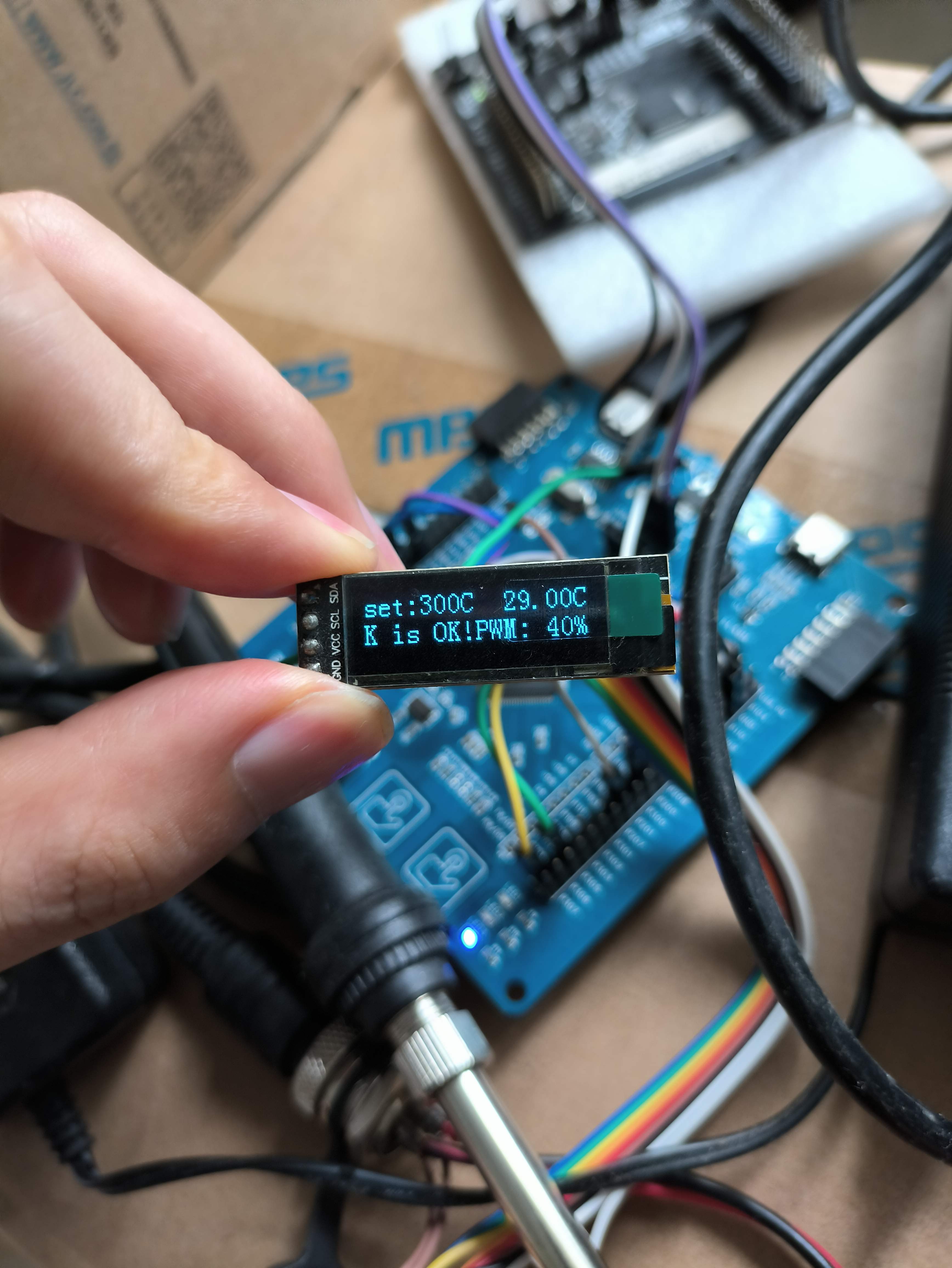

然后就是显示屏了,我们在这里显示了目标温度,当前温度,手柄连接状态,以及输出的PWM百分比。
另外用来ra4m2板上的2个按键,S1温度增加10度。S2温度降低10度。
大概是由于907烙铁手柄的发热芯,与烙铁头是分开的,导热效率低下,烙铁头热容较高。所以大家玩907的偏少。T12,C210,C245,高频烙铁等各种备受追捧,我也希望下一步能够尝试更新的烙铁。个人感觉最理想的是高频烙铁。
如视频看到,测得的温度升高还是挺快的,但是与传到烙铁头尖部的温度还有不小差距。并且始终温度与设定温度有差距,这也符合当前程序的调节方式,因为我们只 用了简单的K比例调节。下一步尝试加入pid的调节,期待能达到更好的效果。
