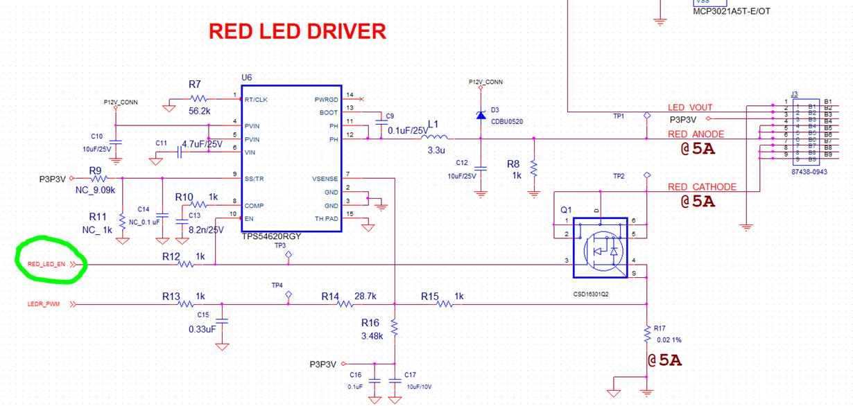

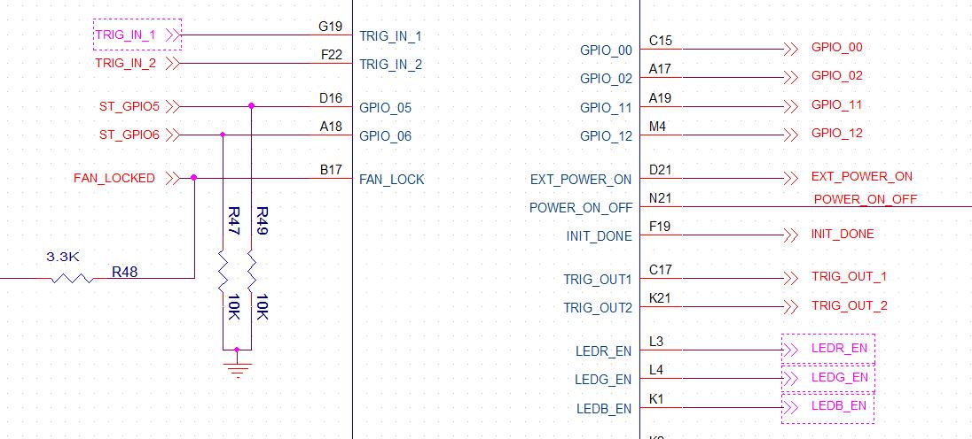

相机给DLPC350的triger in的信号质量较差时,会导致光机常亮怎么解决?
  • 正常情况下,在光机不投影的时候,350给光机供电的DCDC芯片的使能应该是低,但是当相机给DLPC350的triger in的信号质量较差时,会导致350控制光机电源的使能信号变成高。再次触发时可以投影,但是在不投影的时候使能信号一直是高,导致光机常亮。3个灯都一样。这个是什么原因导致的。有没有办法通过软件看到350当前发出的使能信号状态。

为了更好地了解问题,请问您需要实现的功能是什么样的?另外
1.trigger in信号是直接输入到DLPC350上的还是有经过电平转换芯片?提到的trigger in信号质量差(好和差分别是什么样的?)是不是会造成误触发?是否有trigger in的波形?此时DLPC350是处于什么模式呢?
2.再次触发时可以投影,此时有重新配置投影模式吗?
3.如果trigger in信号质量好会正常工作吗?

1.请问是否可以提供对应的DLPC350和LED驱动的原理图?
2.如果不清楚DLPC350处于什么模式,是否可以提供配置的流程(USB/I2C命令或者GUI软件配置截图)
