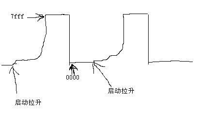

  • 我的DAC8581,电路设计和评估板类似,输出至一片运放,发现输出波形从0直接拉升至7fff时,波形不正常,如下图:
    后来将运放拆除,让DAC8581空载,测试波形还是一样;
    再后来,发现只要将不一次性拉升至7fff,而只拉升至5fff这个级别,波形就正常,和手册的Figure 12一致,上升时间和下降时间都在1us内。
    不知道为什么,向大神求帮助啊~谢谢~
    另外,我的DAC8581工作时发热比较厉害,不知道正常与否?但是仔细测量了每一个引脚的电压和波形,都正常。

 1. 类似的问题以前也有人报过,说输出最高不能摆到5V,只能摆到4.65V左右。当时的解决方法是压前面的摆幅,用后面运放补增益。就是说,从MCU过来的数字量不是从-5到+5,而是从-4到+4,或者-2.5到+2.5。。。前面损失的增益用后面的运放补回来。
2. 发热的问题建议你检查一下直流稳压电源的输出电流,看看这个电流和手册上标注的值是否一致。
举报
胡丹丹
2025-2-12 17:19:25
从0到7fff对应的是0~2.5V的电压?前边缩小,让后面放大试试。
关于电源,我的意思并不只是让你加测电源引脚的电压,同时,你看一下电源的输出电流。5V的电压,输出10mA和输出100mA,不一样的。
