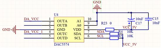

  • 您好,我在使用DAC5574时碰到了如下问题:

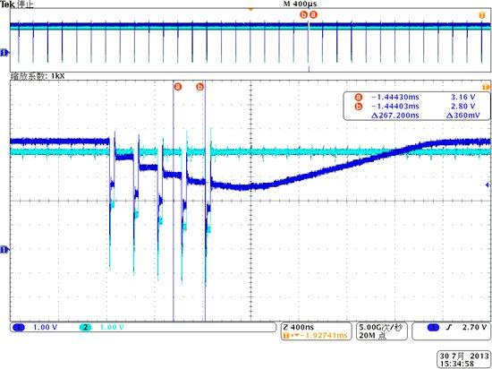

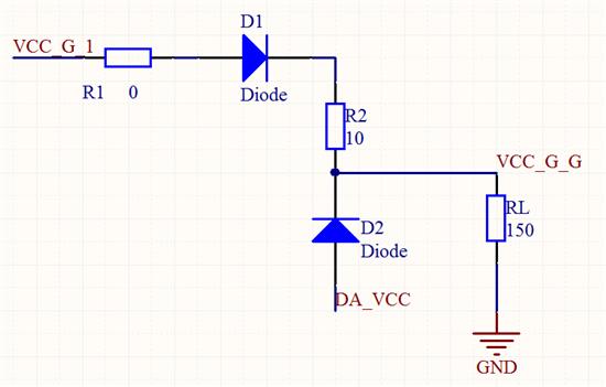

    使用DAC5574给D2二极管的正向输入端供给一个恒定的电压,电压幅值从1V调整到5V,VCC_G_1是电路的输入端,使用FPGA产生500MHz,振幅为0V~ 5.0V的矩形波信号输入,RL为恒定的负载150Ω,RL上需求的最小电流为30mA,测得的信号时下图所示。
    蓝色线为DA_VCC,为什么不是一个恒定的电压值?绿色部分为VCC_G_G的输出信号,因为DA_VCC的下端不断在降低,这样造成了输出信号的低端也在降低,这个是不能接受的。请问这个是什么原因造成的?

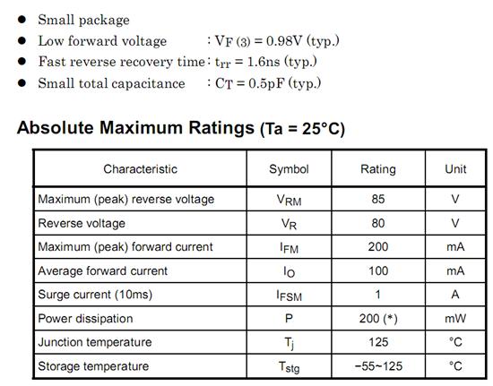

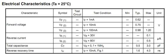

    另外,我使用的二极管为TOSHIBA的1SS352,电气特性也在下图中。

 没看明白这是什么应用,似乎仅仅是想在负载上得到一个方波电压?
出现这样的情况挺正常吧,FPGA输出没有什么驱动能力,二极管导通时是个低阻,和R2,RL串在一起,阻值也很低,一般的FPGA输出管脚应该驱动不了这么小的负载。另外,那个二极管电压从0到1,从1到0需要一个时间启动和恢复吧,可能这就是那些尖峰的来源。

单独在DAC和电阻之间加运放,改善应该不大。FPGA的输出口应该支持不了最大33mA的输出电流(5/160),运放应该是在FPGA后面加。
2ns内从0到3.3,摆率就是1650V/us,TI的高速运放可以支持到这么高的摆率的,你可以评估一下THS4508/4509/4511/4513。
