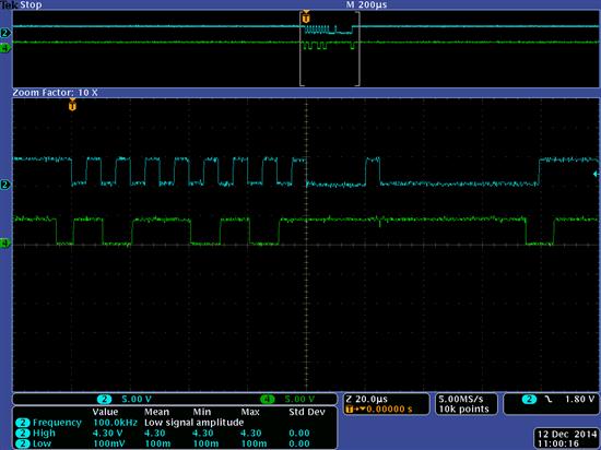

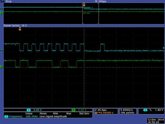

根据您的描述,您在使用DM368通过PCA9306与一个5V逻辑的传感器进行通信时,应答信号始终收不到。以下是一些可能的原因和解决方案:
1. 电平转换问题:由于DM368使用的是3.3V逻辑,而传感器使用的是5V逻辑,可能存在电平转换问题。请确保PCA9306的VREF1和VREF2分别连接到3.3V和5V,以实现正确的电平转换。
2. 上拉电阻值:您提到5V端I2C信号使用4.7K上拉。这个值可能过大,导致信号不稳定。建议尝试使用更小的上拉电阻值,例如1K或2.2K,以提高信号稳定性。
3. EN脚电阻值:您提到EN脚5V串接100K电阻。这个值可能过大,导致EN脚信号不稳定。建议尝试使用更小的电阻值,例如10K或22K,以提高信号稳定性。
4. 时钟周期间隔:您提到应答的时钟与前面的地址时钟周期有一个间隔。这可能是由于信号同步问题导致的。请检查您的I2C时序,确保地址时钟和应答时钟之间的间隔符合I2C协议要求。
5. 硬件连接问题:请检查您的硬件连接,确保所有连接都正确无误。特别是检查PCA9306与DM368之间的连接,以及PCA9306与传感器之间的连接。
6. 软件问题:请检查您的软件代码,确保I2C通信协议实现正确。特别是检查地址、应答信号和时钟信号的处理。
综上所述,建议您从电平转换、上拉电阻值、EN脚电阻值、时钟周期间隔、硬件连接和软件实现等方面进行排查和调整,以解决应答信号收不到的问题。希望这些建议能帮助您解决问题。
