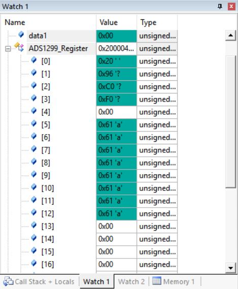

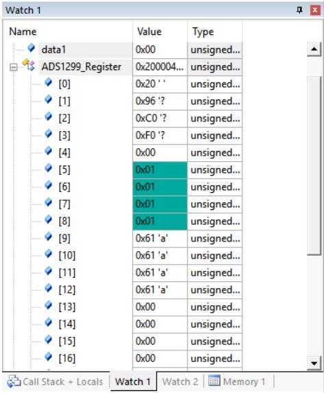

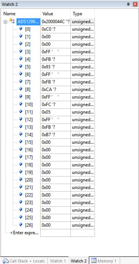

我从项目前一个人的手里接过一个板子,实现用ARM控制ADS1299采样的功能,他说是8通道的,但是在我调试的过程中,发现只能对前4通道的寄存器进行操作,并且只有前4位能够转换,如下图所示
而且ID CONTROL REGISTER 读出来的数据是0x20,如果是ADS1299八通道的话,不是末两位应该为10么,ID CONTROL REGISTER 应该是0x22啊。我现在怀疑板上用的ADS1299是ADS1299-4,四通道的,请问大家我的判断对么?ADS1299芯片上的编号是 2BAYD9W G4,我还有什么办法判断ADS1299的型号呢?谢谢大家。

你可以看看上面标的字, 手册上也提到 -4 /-6 会在器件上标上这些字样

您现在使用的ADS1299表面打印情况是什么,只有两行2BAYD9W G4? 不同通道表面打印也是不一样的。
把正面拍个照片发过来看下吧。

抛开第一行的封装地封装时间信息,第二行即为ADS1299,那么可以确定是8通道的,因为如果是4或者6通道,表面打印应该为ADS1299-4或ADS1299-6.

是power on 的时候,等待的时间不够造成的
