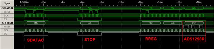

CPHA(Clock Phase)和CPOL(Clock Polarity)是SPI通信协议中的两个重要参数,它们定义了SPI时钟的相位和极性。CPOL和CPHA的不同组合会影响数据采样和时钟信号的边沿。以下是CPOL和CPHA的四种可能组合:
1. CPOL = 0, CPHA = 0(SPI模式0):时钟空闲时为低电平,数据在时钟的上升沿采样。
2. CPOL = 0, CPHA = 1(SPI模式1):时钟空闲时为低电平,数据在时钟的下降沿采样。
3. CPOL = 1, CPHA = 0(SPI模式2):时钟空闲时为高电平,数据在时钟的下降沿采样。
4. CPOL = 1, CPHA = 1(SPI模式3):时钟空闲时为高电平,数据在时钟的上升沿采样。
为了确保MCU与ADS129x设备之间的通信正常,需要检查以下几点:
1. 确认MCU和ADS129x设备的CPOL和CPHA设置是否匹配。如果不匹配,需要调整MCU的SPI配置以匹配ADS129x的设置。
2. 检查SPI引脚连接是否正确。确保MISO、MOSI、SCK和CS引脚正确连接,并且没有短路或断路。
3. 检查SPI时钟频率是否符合ADS129x的要求。过高或过低的时钟频率可能导致通信问题。
4. 检查ADS129x设备的电源和地连接是否正确。确保VDD和GND引脚连接稳定,没有电压波动。
5. 使用示波器或逻辑分析仪检查SPI通信时序,确保时钟信号和数据信号的边沿与预期一致。
6. 检查MCU的SPI驱动代码,确保正确配置了SPI接口,并且遵循了ADS129x的数据手册中的通信协议。
7. 如果问题仍然存在,可以尝试使用不同的MCU或SPI接口进行测试,以排除硬件故障的可能性。
通过以上步骤,可以逐步排查和解决ADS129x设备与MCU之间的SPI通信问题。
