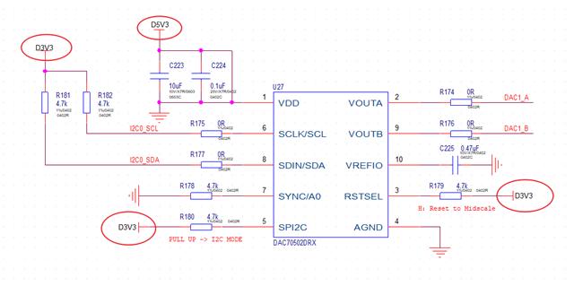

在DAC70502中,SPI2C和RSTSEL引脚确实需要上拉到VDD电平。根据您提供的信息,您将VDD设置为5.3V,而MCU逻辑电平为3.3V。在这种情况下,将SPI2C和RSTSEL引脚上拉到3.3V电平可能会导致以下问题:
1. 信号完整性问题:由于DAC70502的VDD为5.3V,而MCU的逻辑电平为3.3V,将SPI2C和RSTSEL引脚上拉到3.3V可能会导致信号完整性问题。这可能会导致DAC70502无法正确识别来自MCU的信号。
2. 电源兼容性问题:将SPI2C和RSTSEL引脚上拉到3.3V电平可能会导致电源兼容性问题。这可能会导致DAC70502在上电时无法正常工作。
关于SYNC/A0引脚,您可以将其上拉到3.3V以设置不同的地址。但是,请注意,这也可能会导致信号完整性问题,因为DAC70502的VDD为5.3V,而MCU的逻辑电平为3.3V。
建议您考虑以下解决方案:
1. 使用一个电平转换器(如双电源电平转换器)将MCU的3.3V逻辑电平转换为DAC70502的5.3V电平。这样可以确保信号完整性和电源兼容性。
2. 如果您无法使用电平转换器,可以考虑将MCU的VDD设置为5.3V,以匹配DAC70502的VDD。这样可以确保信号完整性和电源兼容性,但可能会增加功耗。
总之,将SPI2C和RSTSEL引脚上拉到3.3V电平可能会导致信号完整性和电源兼容性问题。建议您使用电平转换器或将MCU的VDD设置为5.3V以确保信号完整性和电源兼容性。
