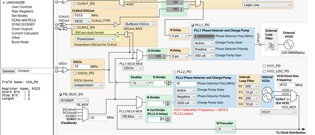

LMK04828采用single loop mode,只配置PLL2 0-delay模式没有配置成功是怎么回事?
  • 你好:将LMK04828配置为 0-delay模式,oscin 时钟输入,采用single loop mode,只配置PLL2 0-delay模式,没有配置成功。
    有没有相关例程,配置如下图:

如果您使用的是默认 EVM 环路滤波器值,则 PLL 很可能与 16MHz PD鉴相器不稳定性。 我使用 PLLatinum SIM 检查了默认的环路滤波器值,发现环路相位边界仅为 40° ,可能太低。 您可能需要先计算稳定的环路滤波器值 - 尝试使用 LMK04828B VCO1 和您的配置在 PLLatinum SIM 中设定 50kHz 的环路带宽目标。
PLL 端的配置看起来正确。 在 SYSREF 页面上,复查 SYSREF 是否已启用并配置为192分频 ,并复查 N 分频器是否在N cal divider编程后进行编程。 或者,尝试重置设备,方法是在“User Controls”页面上切换RESET bit 0 -> 1 -> 0,然后使用 Ctrl-L 或顶部菜单栏的 USB communications选项卡中的选项writing all registers。 如果这仍然不起作用,您可以从Other页的选项中将相位探测器的 R 和 N 输入信号从 Status_LDx 引脚中移出, 并使用示波器进行探查,以确定参考和反馈路径是否有信号,频率是否正确和稳定等

     使用 SYSREF pulser 时,有两种触发脉冲的方法:
1、SYNC_MODE mux 设置为 0x2 (SYNC pin pulser)。 SYNC pin看到边沿时, SYSREF pulser 将被触发。
2、SYNC_Moce mux 设置为 0x3 (SPI pulser)。 只要寄存器0x13E被写入SYSREF_PULL_CNT ,就会触发 SYSREF pulser
在您的过程中,将 SYNC_MODE 设置为 0x2 (SYNC pin pulser)。 您是否切换SYNC pin电平以发送 SYSREF 脉冲?
