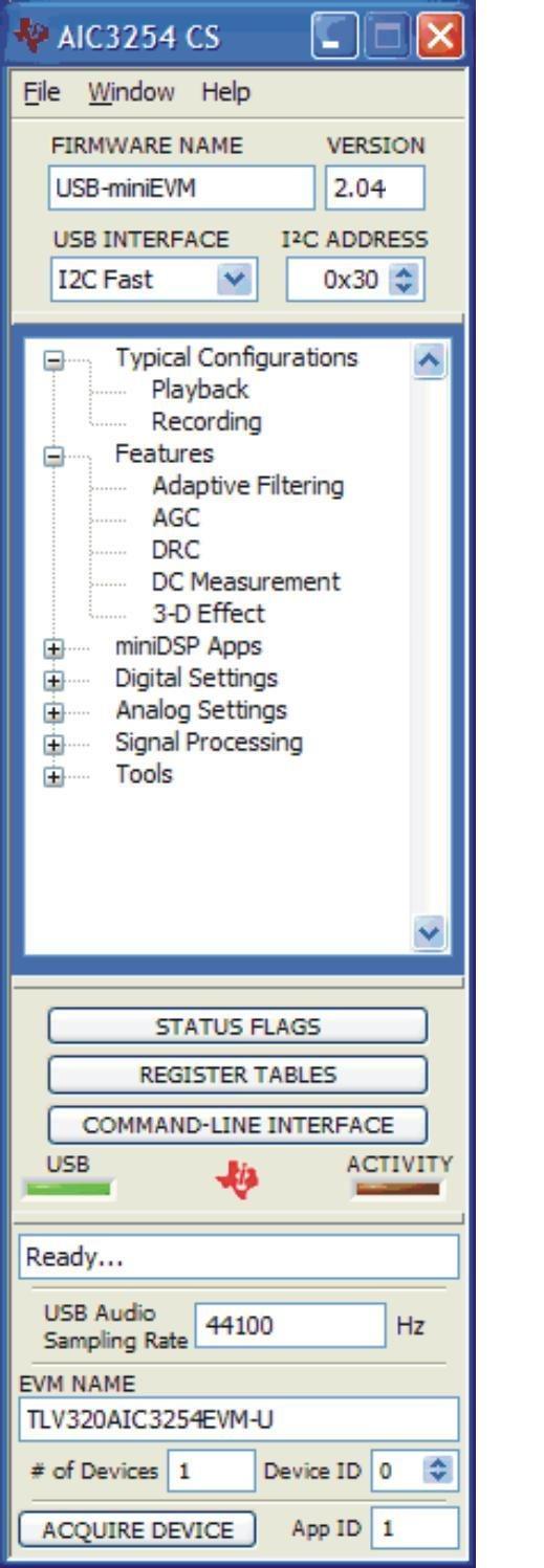

AIC3254板子为什么听不到声音?
  • 我们按照EVM-U做的板子,烧好EEPROM DFU和Firmware后,PC里能够识别到USB-miniEVM,AIC3254 EVM-U CS软件里,也能正确识别到,如下图:
    在AIC3254 EVM-U CS软件里,根据我们板子使用AIC3254内部LDO作相应设置后,在Typical Configurations--Playback里勾选上DAC Gain和Headphones的Power选项后,REFRESH,再使用电脑(已经讲USB-miniEVM做为默认设备)播放音乐,从板子上Headphone 插座的耳机里却听不到音乐。
    不知是不是我们EEPROM烧写的版本不对?我们烧写的是USBfirmware_V0204imageUSB-miniEVM0204_441KHZ。因为板子是我们自己做的。上面操作按照AIC3254 EVM-U User's Guide(Slau295a.pdf)进行的,除了修改使能了内部LDO外。Slau295a.pdf上提到EVM-U出厂之前,TI已经烧好了EEPROM。能否给个TI出厂时的EEPROM bin?以便对比。

你们只是点了DAC Gain和Headphone power 吗?那个只是打开了DAC和Headphone的电源,并没有配置时钟和一些routing。所以建议你先load这个script然后在做适当的修改。
