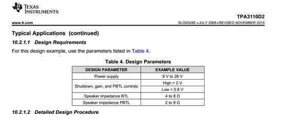

根据您提供的信息,您正在使用TPA3110D2单声道设计PBTL Mono模式,并且您已经将三个8欧姆的喇叭并联,得到大约2.6-3欧姆的负载。您提到在放歌时声音断断续续,并且保护了。您使用的供电电压为16V,且输出滤波网络已经尝试过800R磁珠和102组合以及22UH电感1uf。
首先,我们需要了解TPA3110D2的最小负载要求。根据您提到的PDF文档,最小负载可以到2欧姆喇叭。然而,在实际应用中,可能需要更高的负载来确保稳定的工作。
接下来,我们分析可能的原因:
1. 负载过低:虽然PDF文档上提到最小负载可以到2欧姆,但在实际应用中,可能需要更高的负载来确保稳定的工作。您可以尝试增加负载,例如使用4欧姆或更高的喇叭。
2. 供电电压不足:虽然您提到供电电压为16V,但实际应用中可能需要更高的电压来驱动低阻抗负载。您可以尝试提高供电电压,例如使用18V或更高的电源。
3. 输出滤波网络不合适:您已经尝试过800R磁珠和102组合以及22UH电感1uf,但仍然出现保护。您可以尝试使用其他类型的滤波器,例如使用陶瓷电容或者调整电感和电容的值。
4. TPA3110D2与TPA3130的性能差异:虽然您提到TPA3110D2在PDF上看起来比TPA3130更能接小负载,但实际上两者的性能可能有所不同。您可以尝试使用TPA3130来驱动您的负载,看看是否能够解决问题。
综上所述,您可以尝试以下步骤来解决问题:
1. 增加负载,例如使用4欧姆或更高的喇叭。
2. 提高供电电压,例如使用18V或更高的电源。
3. 尝试使用其他类型的输出滤波器,例如陶瓷电容或者调整电感和电容的值。
4. 如果可能,尝试使用TPA3130来驱动您的负载。
希望这些建议能帮助您解决问题。
