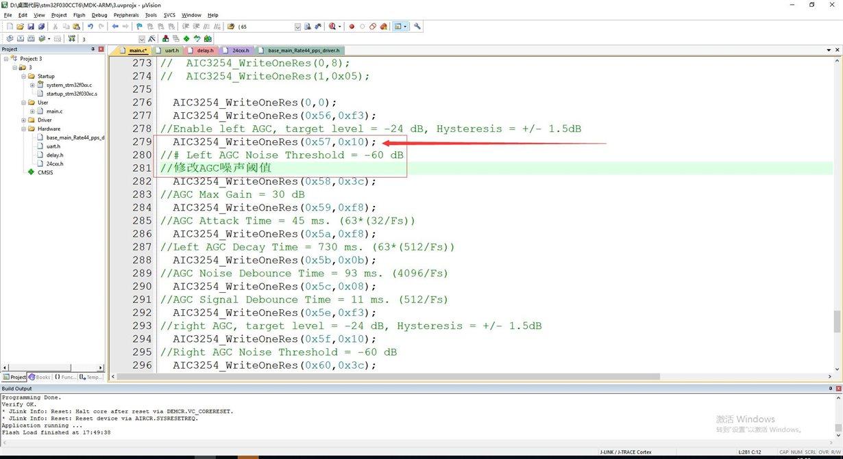

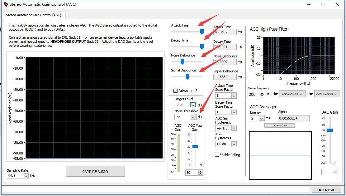

AIC3254是一款高性能的音频编解码器,支持AGC(自动增益控制)功能。要修改AGC的噪声阈值和各种延时,你需要按照以下步骤操作:
1. 首先,确保你已经正确初始化了AIC3254,包括设置正确的I2C地址、时钟和电源。

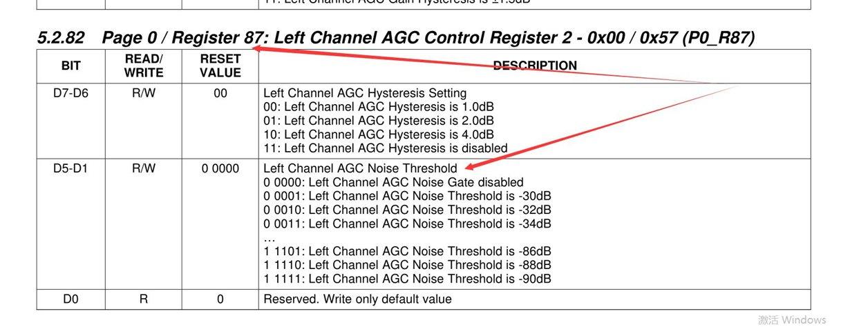

2. 要修改AGC的噪声阈值和延时,你需要访问AIC3254的寄存器。AGC相关的寄存器主要集中在页0(Page 0)。
3. 修改噪声阈值(noise threshold):
- 寄存器地址:0x87(页0,寄存器87)
- 噪声阈值位:位[7:0]
- 将噪声阈值设置为你想要的值,例如:0x0F(15)
4. 修改AGC的各种延时:
- 噪声恢复延时(Noise Recovery Time):寄存器地址0x8A(页0,寄存器8A),位[7:0]
- 反弹延时(Ramp Down Time):寄存器地址0x8B(页0,寄存器8B),位[7:0]
- 增益攻击延时(Gain Attack Time):寄存器地址0x8C(页0,寄存器8C),位[7:0]
- 增益衰减延时(Gain Decay Time):寄存器地址0x8D(页0,寄存器8D),位[7:0]
将这些寄存器的值设置为你想要的延时值。
5. 在修改寄存器值后,确保发送I2C写命令,以便将新的设置写入AIC3254。
6. 如果你发现修改寄存器值后没有生效,可能是因为以下原因:
- I2C通信问题:检查I2C连接和通信是否正常。
- 寄存器地址错误:确保你使用的寄存器地址是正确的。
- 寄存器位设置错误:确保你设置的位是正确的。
以下是修改AGC噪声阈值和延时的示例代码(假设你使用的是C语言):
```c
// 设置页0
i2c_write(AIC3254_ADDR, 0x00, 0x00);
// 修改噪声阈值
i2c_write(AIC3254_ADDR, 0x87, 0x0F);
// 修改噪声恢复延时
i2c_write(AIC3254_ADDR, 0x8A, 0x10);
// 修改反弹延时
i2c_write(AIC3254_ADDR, 0x8B, 0x20);
// 修改增益攻击延时
i2c_write(AIC3254_ADDR, 0x8C, 0x30);
// 修改增益衰减延时
i2c_write(AIC3254_ADDR, 0x8D, 0x40);
请确保你的I2C写函数(如`i2c_write`)是正确的,并且能够成功地与AIC3254通信。如果问题仍然存在,请检查硬件连接和电源供应。
