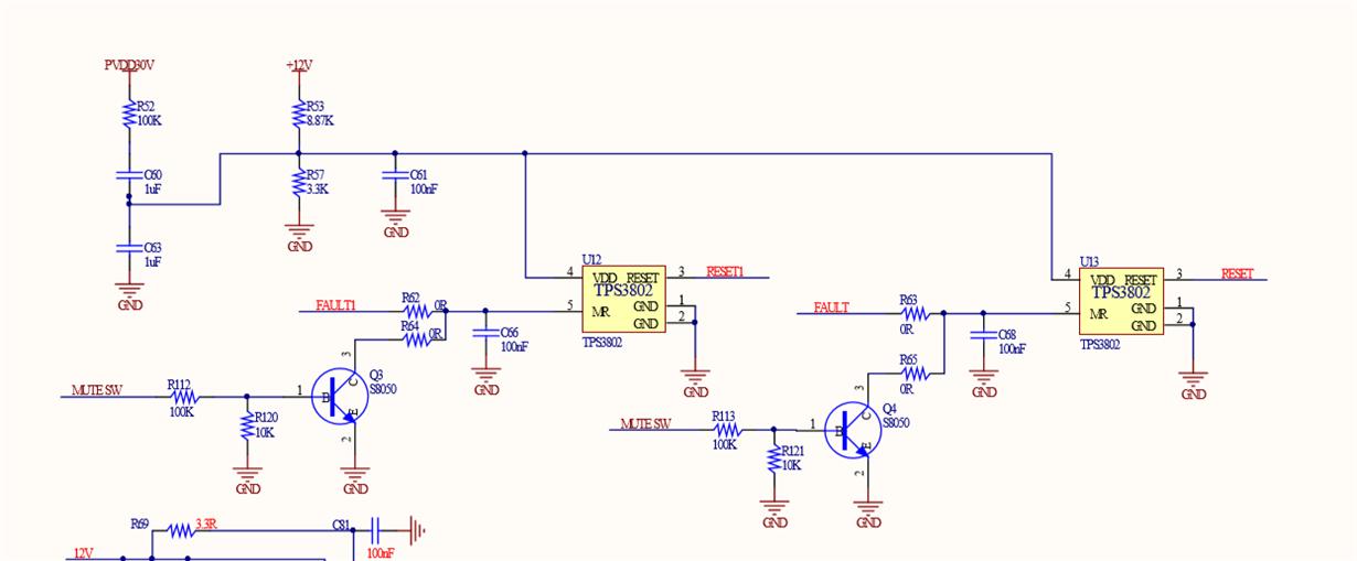

根据您提供的信息,TPA3251的FAULT接到TPS3802的MR脚后,RESET输出一直为低电平,导致TPA3251无法启动。以下是一些建议来解决这个问题:
1. 检查连接:首先,请确保所有的连接都是正确的,没有短路或断路。检查TPA3251的FAULT脚和TPS3802的MR脚之间的连接是否正确。
2. 检查电源:确保TPA3251和TPS3802的电源供应稳定,并且符合它们的工作电压要求。您提到TPS3802的VDD有3.3V,这是正常的。
3. 检查TPA3251的FAULT脚:FAULT脚是一个开漏输出,需要上拉电阻。请确保您已经为TPA3251的FAULT脚添加了一个适当的上拉电阻(通常为10kΩ)。
4. 检查TPS3802的MR脚:MR脚是一个输入引脚,需要确保没有其他信号干扰。如果可能,请尝试使用示波器检查MR脚的信号波形,以确保没有异常。
5. 检查TPS3802的配置:请确保TPS3802的配置正确,特别是与MR脚相关的配置。您可以参考TPS3802的数据手册,了解如何正确配置MR脚。
6. 尝试其他解决方案:如果以上方法都无法解决问题,您可以尝试以下方法:
a. 使用一个逻辑电平转换器,将TPA3251的FAULT脚的输出电平转换为TPS3802的MR脚可以接受的电平。
b. 使用一个外部电路,如一个简单的RC滤波器,来稳定FAULT脚的输出信号。
7. 如果问题仍然存在,建议您联系TPA3251和TPS3802的制造商,寻求技术支持。
希望这些建议能帮助您解决问题。
