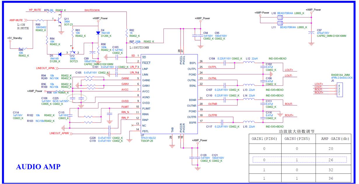

关于TPA3110D2使用24V供电的问题,我将逐一解答:
1. 功率限制输出为8Ω8W,芯片增益为26dB,当输入1kHz的音频,幅度由0.5Vrms-2Vrms之间进行来回切换,会出现功放保护,此时将芯片复位则输出正常;当使用12V供电时则不会出现这种情况,这种问题会是哪些方面引起的,供电纹波、参数设置?
这个问题可能是由于供电电压过高导致的。在24V供电时,功率消耗可能会增加,从而导致芯片过热并触发保护机制。而12V供电时,功率消耗较低,因此不会出现这种情况。可能的原因包括供电纹波、参数设置等。建议检查电源稳定性和纹波,以及确保芯片的参数设置正确。
2. 在输入音频频率为500Hz-900Hz时,输出异常。
这个问题可能是由于芯片的带宽限制或者滤波器设置不当导致的。TPA3110D2的带宽为20Hz-20kHz,因此在这个范围内应该没有问题。但是,如果输入信号的频率接近芯片的带宽限制,可能会导致输出异常。建议检查滤波器设置,确保输入信号在芯片的带宽范围内。
3. 24V供电明显比12V供电发热严重,为什么?(输出功率、增益均保持一致)
这个问题主要是由于供电电压和功率消耗之间的关系导致的。在相同的输出功率和增益下,24V供电会导致更大的电流流过芯片,从而产生更多的热量。此外,高电压供电可能会导致芯片内部的电压降增加,进一步增加功率消耗和发热。为了降低发热,可以尝试降低供电电压,或者使用更高效的电源管理方案。
总之,这些问题可能与供电电压、参数设置和滤波器设置等因素有关。建议检查这些方面,以确保芯片在24V供电下正常工作。
