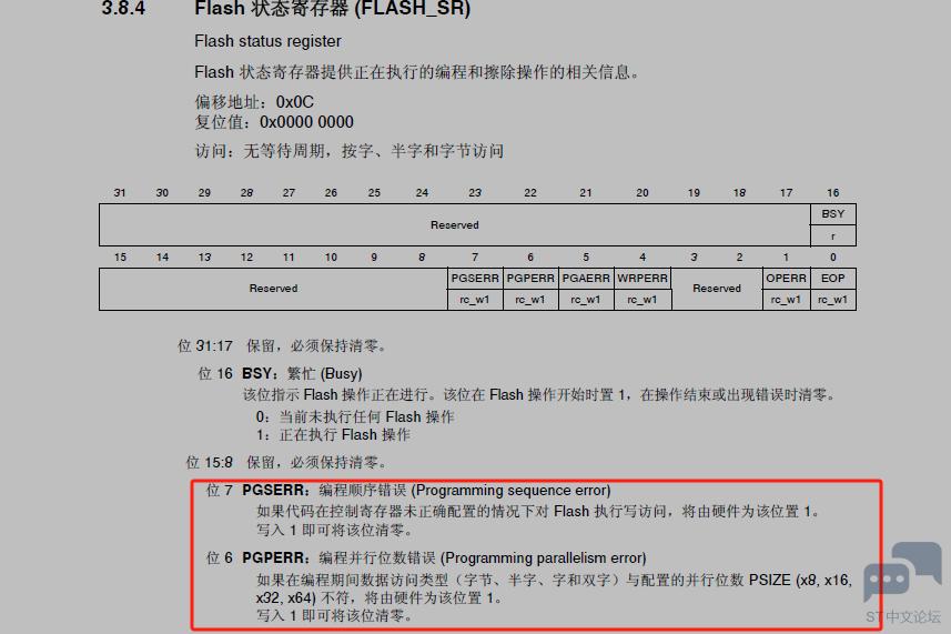

STM32F4 HAL库下CAN发送导致FLASH报错怎么解决?
[td]                                                                                                                        芯片型号为:STM32F407VET6。使用CubeMX配置并生成HAL库。
在工程中,配置了CAN1和CAN2。并且调用了函数HAL_CAN_AddTxMessage( hcan2,  xCAN2.TxHead, xCAN2.TxdBuf, (uint32_t *)CAN_TX_MAILBOX1);该函数的第4个形参是邮箱号,值为2.

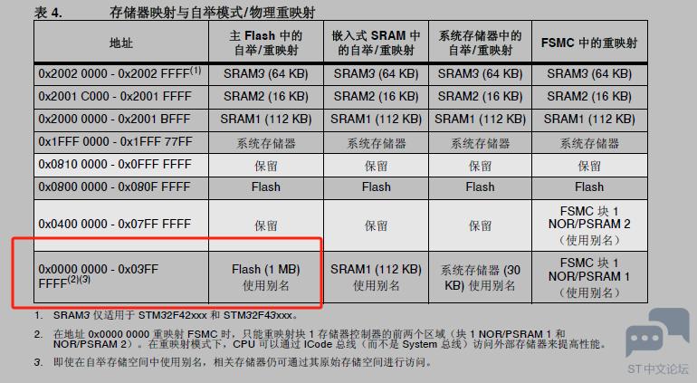

在HAL_CAN_AddTxMessage函数中,将邮箱号重映射为一个地址,然后对这个地址(0x00000002)进行数据写入。
系统硬件设计的自举模式为主FLASH,如下图所示。
每次调用HAL_CAN_AddTxMessage发送函数,都会向0x00000002U的地址中写入一个值,导致FLASH报错,具体错误如下图所示
发生FLASH故障后,会导致FLASH操作失败。
