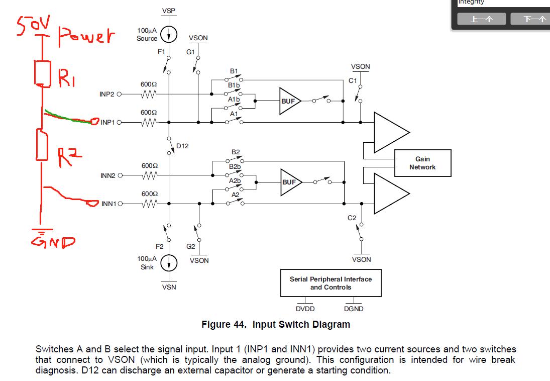

PGA280是一款高精度、低噪声、可编程增益放大器,广泛应用于各种信号调理和放大场景。在您的应用中,PGA280可以检测输入信号的开路或断路情况。以下是详细的解答:
1. 配置开关网络以检测输入线路的开路或断路:
PGA280内部有一个开关网络,可以通过配置寄存器来实现对输入信号的检测。要实现这个功能,您需要配置PGA280的输入多路复用器(Mux)和相关寄存器。具体步骤如下:
a. 设置PGA280的输入多路复用器(Mux)以选择所需的输入通道。例如,如果您要检测CH1和CH2的断路或开路情况,您需要将Mux设置为相应的通道。
b. 配置PGA280的寄存器以启用断路和开路检测功能。这通常涉及到设置特定的寄存器位,以启用所需的检测模式。
2. 判断输入线路的断路或开路情况:
在配置好开关网络并启用检测功能后,您可以通过以下两种方式来判断输入线路的断路或开路情况:
a. 读取寄存器状态:PGA280内部有一些状态寄存器,可以存储关于输入信号状态的信息。您可以读取这些寄存器,以获取关于输入线路断路或开路的数字状态。具体要读取哪些寄存器,可以参考PGA280的数据手册。
b. 读取PGA输出的模拟信号:在某些情况下,您可能需要直接读取PGA输出的模拟信号来判断输入线路的状态。例如,如果输入信号发生断路,PGA输出的模拟信号可能会有明显的变化。您可以使用ADC(模数转换器)或其他模拟信号处理设备来读取这些信号,并根据信号的变化来判断输入线路的状态。
总之,要实现PGA280输入开关网络的断路和开路检测功能,您需要配置相关的寄存器和输入多路复用器,并根据实际应用场景选择合适的判断方法(读取寄存器状态或读取PGA输出的模拟信号)。具体的配置方法和参数设置,请参考PGA280的数据手册和应用笔记。
