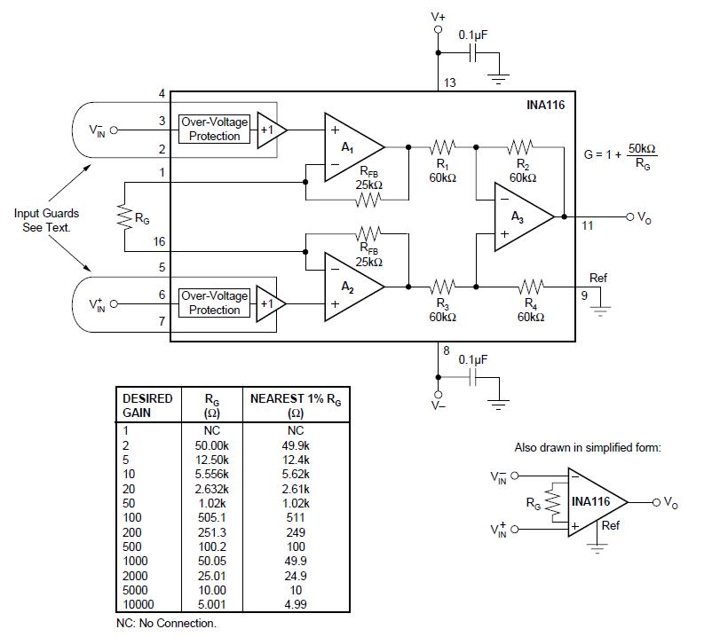

根据您提供的信息,INa116放大器用于放大PT1000热敏电阻两端的电压。首先,我们来分析一下可能的问题:
1. 检查电源电压:确保电源电压为±5V。如果电源电压不稳定或不正确,可能导致输出电压异常。
2. 检查RG电阻:您提到RG=5kΩ,理论上放大倍数为11。请检查RG电阻是否正确连接,以及电阻值是否准确。
3. 输入偏置电阻:输入偏置电阻为10MΩ,这个值可能过高,导致输入信号无法有效传递。尝试降低输入偏置电阻的值,例如1MΩ或更低,以改善信号传输。
4. 输入差分电压:您提到输入差分电压为0.28V,这可能不足以驱动放大器。尝试增加输入差分电压,以观察输出电压是否发生变化。
5. 测量RG两端电压:您提到RG两端电压为3.8V,这可能是由于放大器内部的问题。检查放大器是否损坏或存在其他故障。
6. 检查电路连接:确保所有连接正确无误,包括电源、电阻、输入信号等。
7. 检查放大器参数:请查阅INa116放大器的数据手册,确保您使用的参数设置符合要求。
综上所述,可能的问题包括电源电压不稳定、RG电阻不正确、输入偏置电阻过高、输入差分电压不足、放大器内部故障等。建议您逐一排查这些问题,以找到导致输出电压不变的根本原因。
