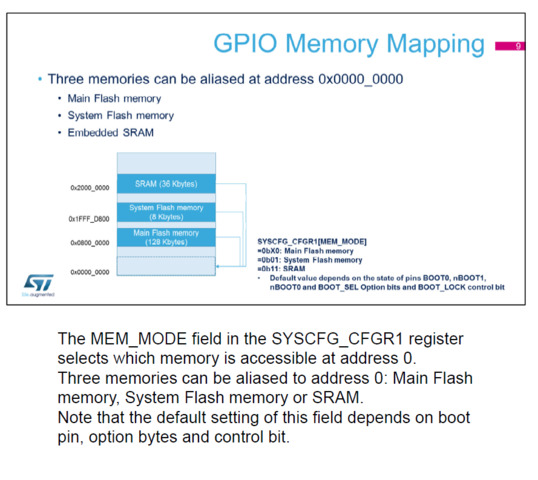

我想将 isr 向量表移动到 SRAM
这个问题相关
  • 我将我的 isr 向量表移动到 SRAM(链接描述文件)
  • 现在我想在 SRAM 中找到 0x0000 0000 的内存地址别名。
  • 为了做到这一点,我相信我需要更改 SYSCFG->CFGR1=0x03 中的位,并且它们需要在下一次系统重新启动时保持这种状态以在 SRAM 中查找 isr 向量表。
我的问题是,每次重新启动时 SYSCFG->CFGR1==0,即使我更改为 0x03
我在哪里可以找到有关如何设置 SYSCFG->CFGR1 MEM_MODE 位的信息?

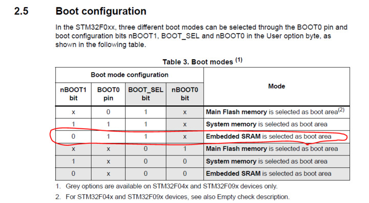

到目前为止我发现了这个:
图片来源

我完全错过了参考手册中的信息。
