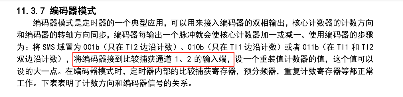

我们之前使用的是HK32F030M的芯片,它是PD1和PD2是支持
ti
M编码器模式的,
然后用CH32V003F4P6,硬件没有变过的,请问003的PD1和PD2是否支持TIM编码器模式

好像是只有通道1和通道2才行
好像是只有通道1和通道2才行
