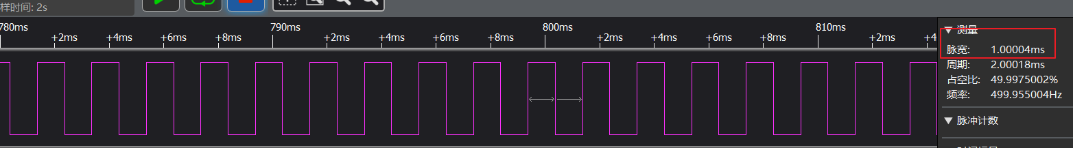

CH32V307的delay_us改用systick之外的定时器实现的例子有吗?
开启该帖子的消息推送
Systick
定时器
freertos占用了sys
ti
ck,delay_us改用其他定时器实现的例子有吗?
回帖
(2)
王官君
2022-9-8 09:21:02
您好,可用定时器TIM实现延时,附件为简单参考例程,延时时间为1ms,可以参考一下
CH32V307 TIM6延时.zip
CH32V307 TIM6延时.zip
