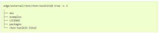

  rknn-toolkit2
  RKNN-Toolkit2是为用户提供在PC平台上进行Rockchip芯片NPU模型转换、推理和性能评估的开发套件。
  目录概况如下:
  文档位于external/rknn/rknn-toolkit2/doc 目录下

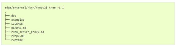

  rknpu2
  rknpu2为带有Rockchip NPU的芯片平台提供C语言编程接口,帮助用户部署使用 RKNN-Toolkit2 导出的 RKNN 模型。
  目录概况如下:
  rknpu2 开发文档位于 external/rknn/rknpu2/doc 目录下。
