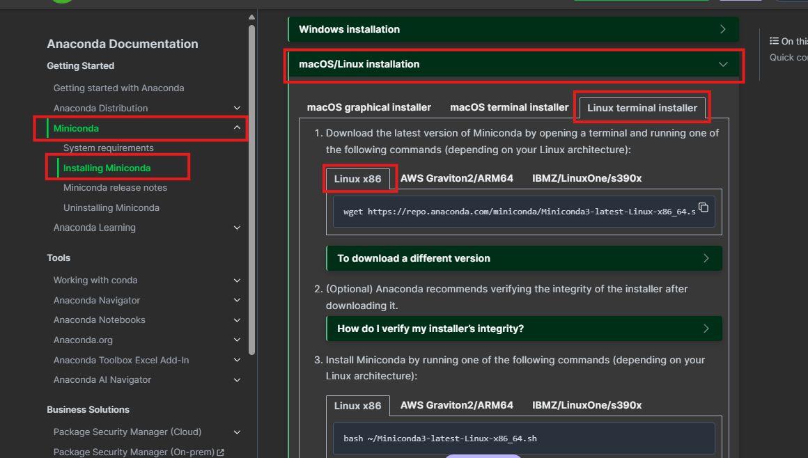

正常ubuntu系统是x86版本的,官方给的ubuntu镜像是ARM64版本的,我们需要下载x86版本的。 下载并配置Miniconda我们在ubuntu浏览器中去到miniconda官网,如图按照图片点击,然后按照官方教程进行操作下载。 Miniconda — Anaconda documentation 下载完成后我们打开终端,可在终端最前面看到(base)字样,我们输入下面代码,会输出如图类似字样:

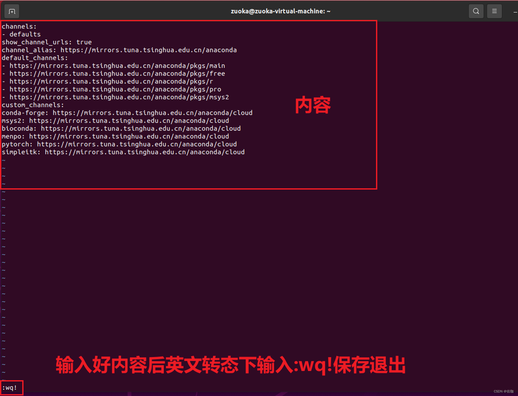

然后我们来进行换源,首先输入以下代码:
然后把里面的内容换为下面内容:

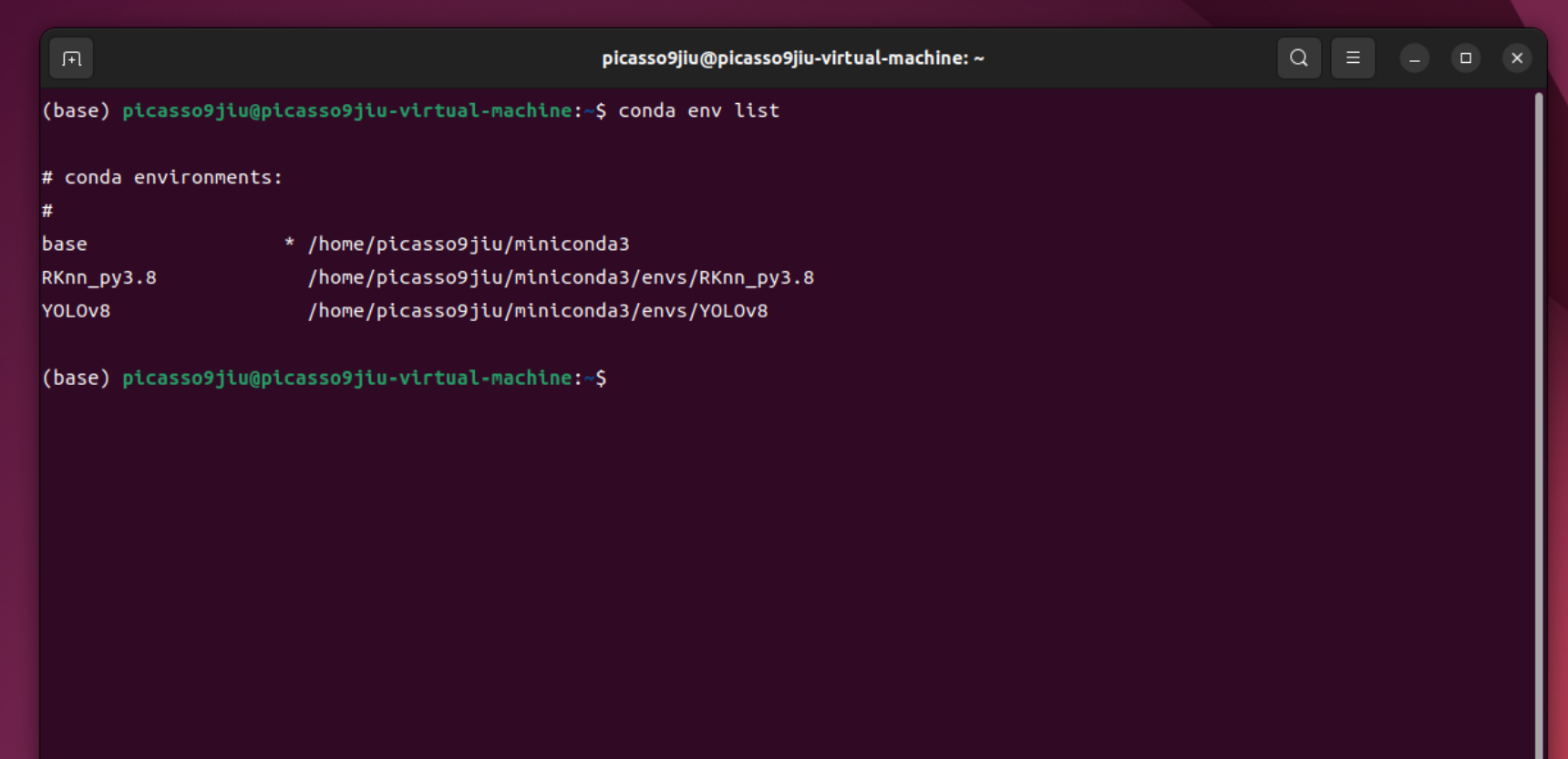

接着我们输入下面代码来创建虚拟环境:
-n后面为创建环境的名称,“python=”后面为指定python的版本然后我们输入以下代码来激活环境:

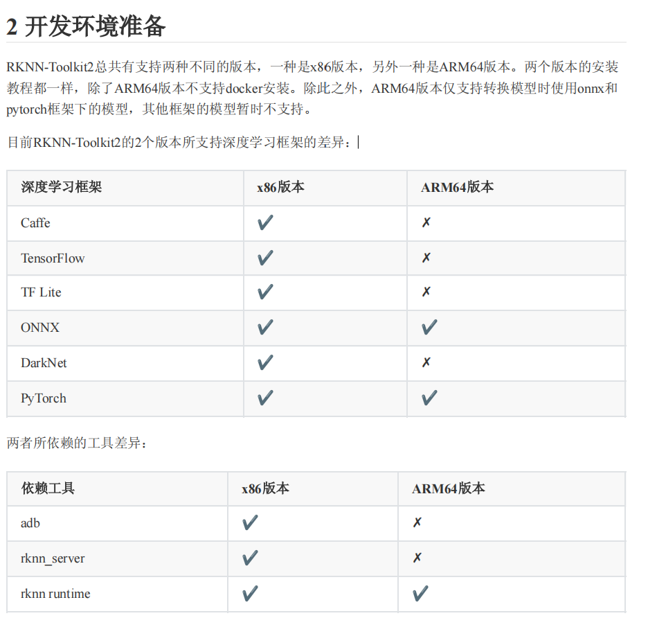

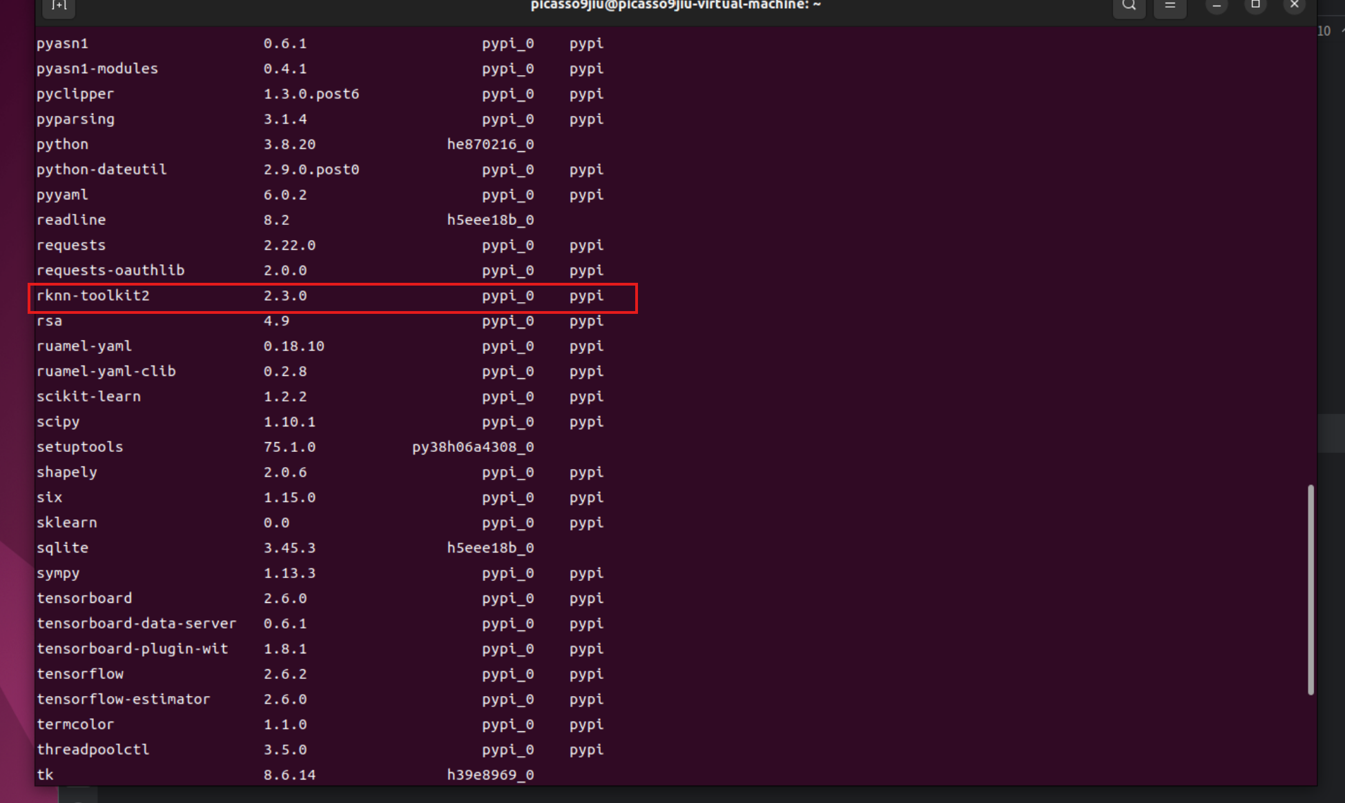

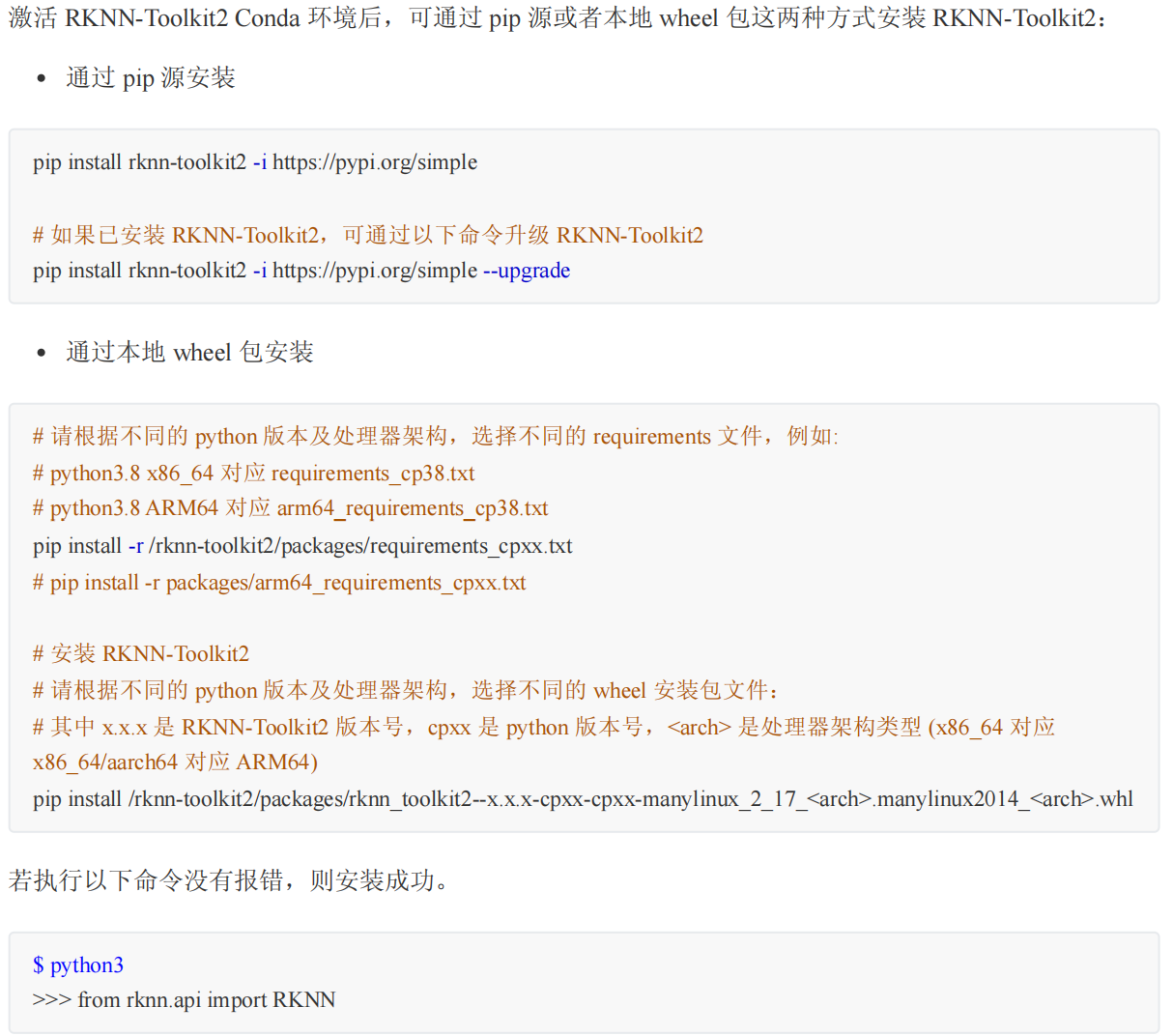

接下来的环境部署我们都将在这个环境中进行。 安装RKNN-Toolkit2官方给出了用户文档,见文章最后附件,我们参考用户文档可完成对应安装

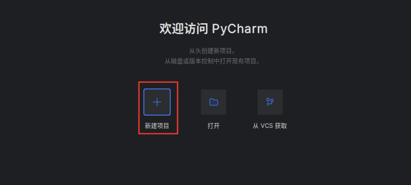

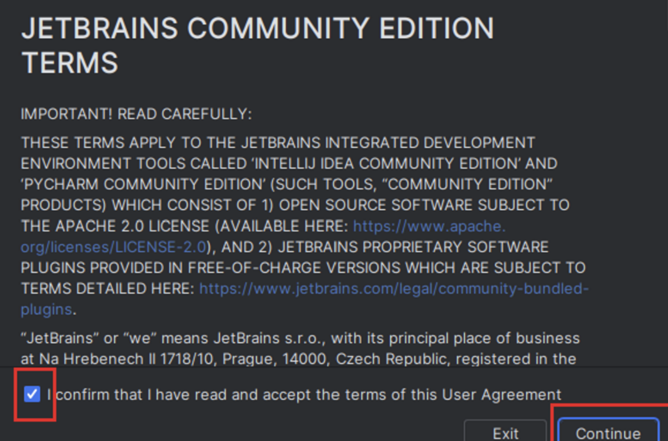

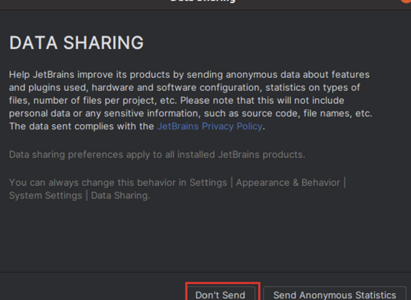

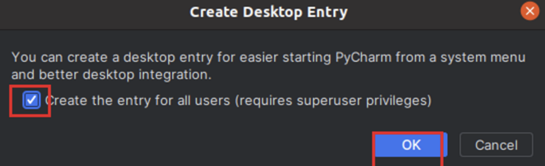

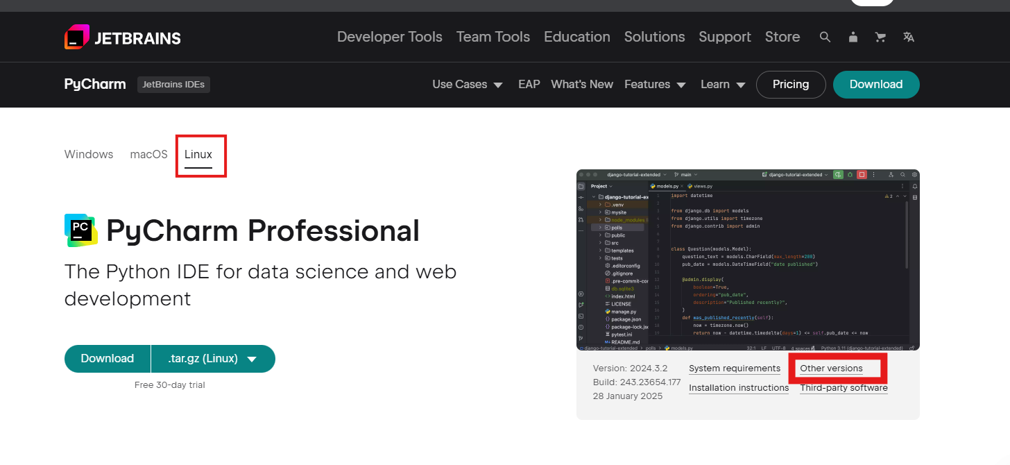

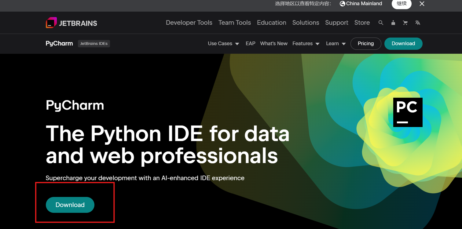

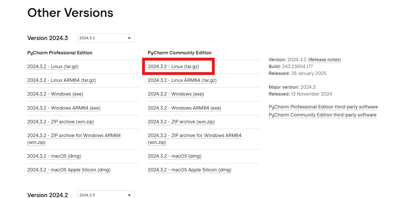

安装后输入conda list查看是否安装成功 安装Pycharm安装包下载在ubuntu浏览器中去到官网PyCharm: the Python IDE for data science and web development按照下图步骤下载安装包 安装Pycharm创建好一个文件夹专门存放Pycharm相关文件,之后在终端解压安装Pycahrm,输入下面指令:

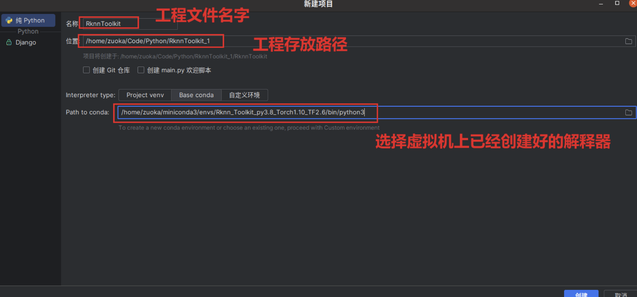

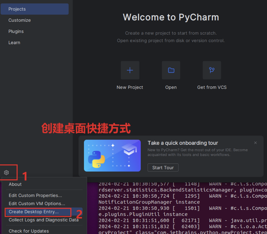

配置Pycharm安装好后进入到bin目录下输入命令,启动pycharm,如下:

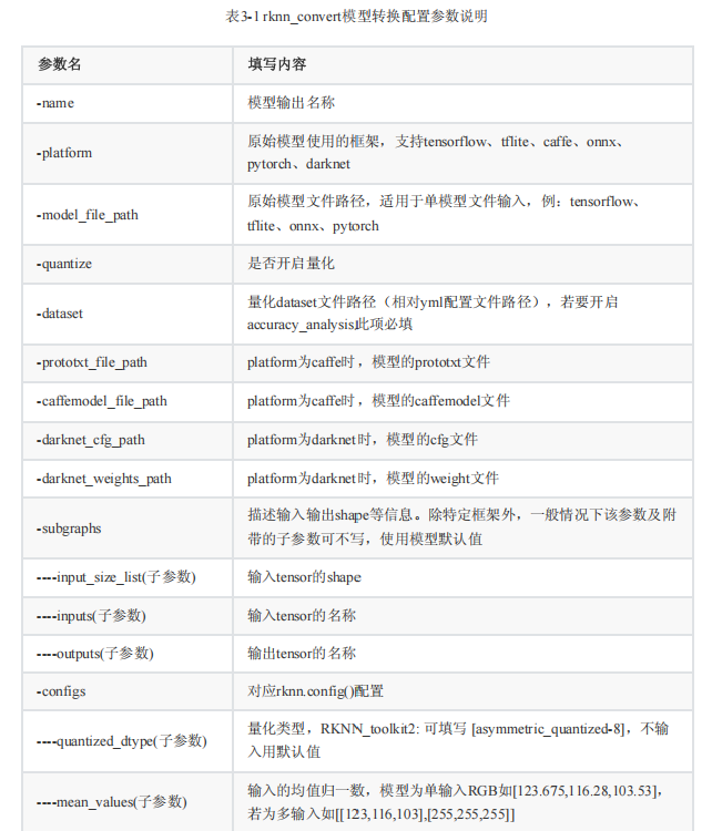

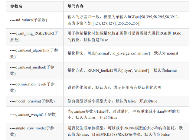

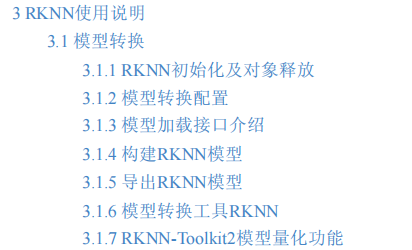

启动后操作如下 rknn模型转换在附件中我们可以找到官方文档给我们介绍的转化步骤,我们直接用3.1.6模型转换工具来进行转换即可
通过使用上述命令和参数,用户可以将模型转换为RKNN格式,并将转换后的模型保存到指定的输出路径。支持的指令参数说明下: -o: 转换后模型输出路径。 -t: target_platform,目标平台可以选择rv1103,rv1103b, rv1106,rv1106b,rk2118,rk3562,rk3566, rk3568,rk3576或rk3588。 -e: (选填) 评估连板运行时model的耗时和内存占用,若开启请输入-e。注:一定要连接相应开发板并 正确设置 target_platform ,否则会报错,当有多设备时可通过 -d 参数指定设备ID。 -a: (选填)评估生成的rknn模型精度,开启模拟器精度评估请输入-a "xx1.jpg xx2.jpg",若要开启连板 精度评估请配合-d参数使用。 -v: (选填)指定是否要在屏幕上打印详细日志信息,若开启打印模式请输入-v。 -d: (选填)单个adb设备使用-d,多adb设备使用-d device_id,device_id通过adb devices查询
这个配置文件包括了模型的名称、原始模型使用的框架、模型文件路径、输入输出信息、是否进行量化等详细信息。用户可以根据模型的特定需求编辑相应的配置文件。
