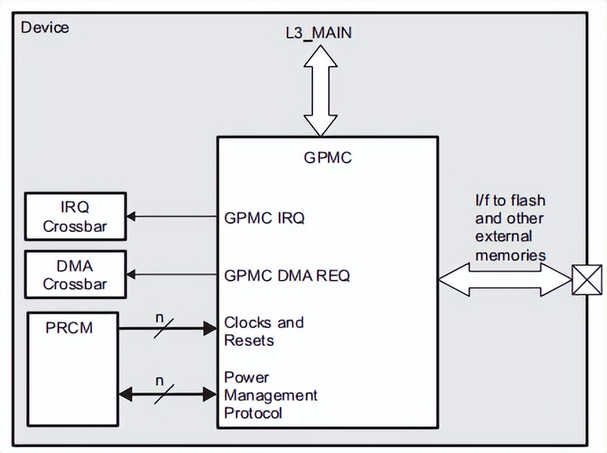

1. GPMC并口简介
GPMC(General Purpose Memory Controller)是ti处理器特有的通用存储器控制器接口,是AM335x、AM437x、AM5708、AM5728等处理器专用于与外部存储器设备的接口,如:
  • 类似于异步SRAM内存和专用集成电路(ASIC)设备。
  • 异步,同步,和页面模式(仅适用于非复用模式)突发NOR闪存设备。
  • NAND闪存。
  • ADC器件。
图 1 GPMC概述

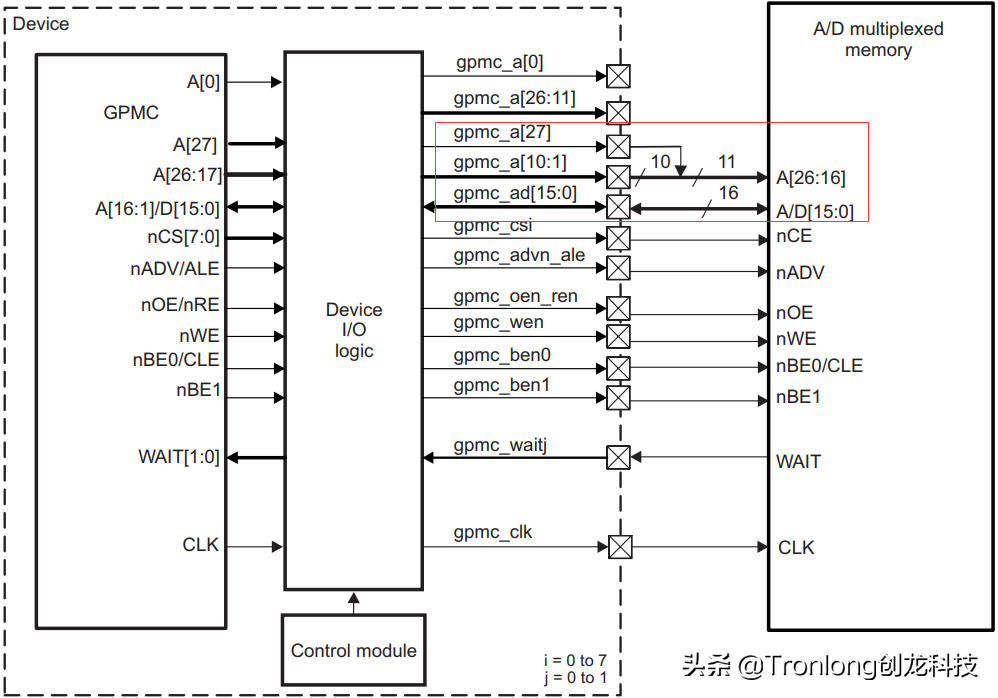

1)16-bit Address/Data Multiplexed(地址线与数据线复用模式)
图 2

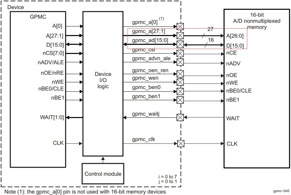

2)16-bit Nonmultiplexed(地址线与数据线非复用模式)
图 3

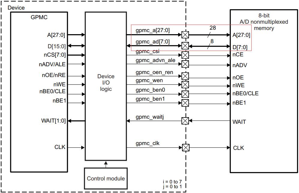

3)8-bit Nonmultiplexed(地址线与数据线非复用模式)
图 4

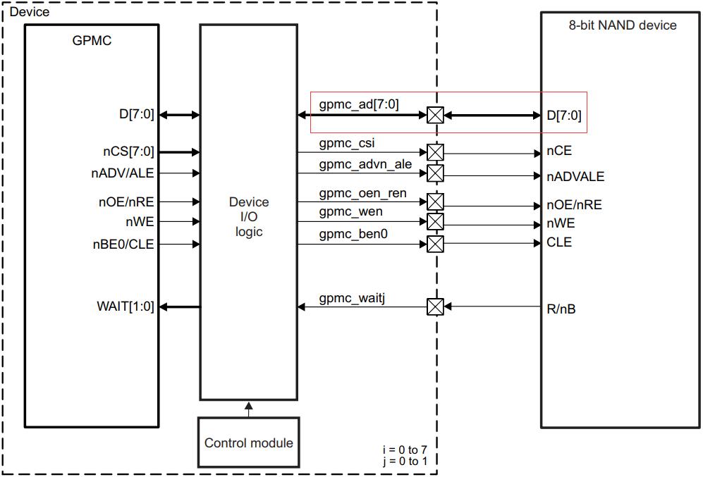

4)8-bit NAND(仅使用数据线模式)
此模式适用于无需地址线的场合,例如GPMC与NAND FLASH连接。NAND FLASH无需地址线,通过数据线D[x:0]发送读写命令,进行数据读取/写入。
图 5

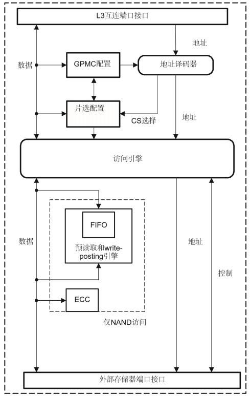

(3)配置灵活,具有多达8个片选
GPMC基本编程模型提供了最大的灵活性,以支持八个可配置片选中不同的时序参数和位宽配置。可根据外部设备的特点,使用最佳的片选设置。
  • 可选择不同的协议,以支持通用异步或同步随机访问设备(NOR闪存,SRAM)或支持特定的NAND器件。
  • 地址和数据总线可在同一个外部总线上复用。
  • 读和写访问可独立定义为异步或同步。
  • 系统请求(字节,16位字,突发)是通过单次或多次访问进行。外部设备访问配置文件(单或多个优化的突发长度,本地包或仿真包)是基于外部设备特性(支持协议,总线宽度,数据缓冲区大小,本地包支持)。
  • 系统突发读或写请求是同步突发(多个读,或多个写)。在没有突发或页面模式时是由外部存储器或ASIC设备支持,系统突发读或写请求转换为连续单一的同步或异步访问(单一读,或单一写)。仅在单一同步或 单一异步读或写模式下支持8位宽的设备。
为了模拟一个可编程的内部等待状态,一个外部等待引脚可被监控,以在开始(初始访问时间)和突发访问期间动态的控制外部访问。
图 6 GPMC框图

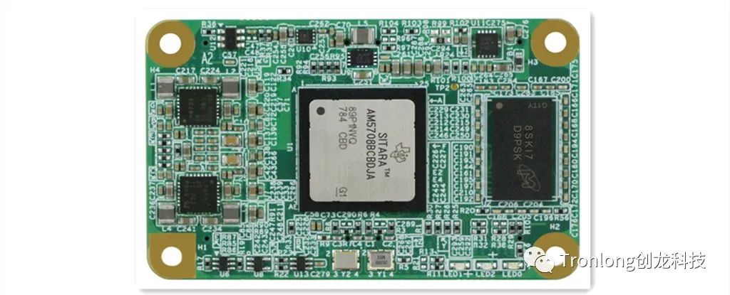

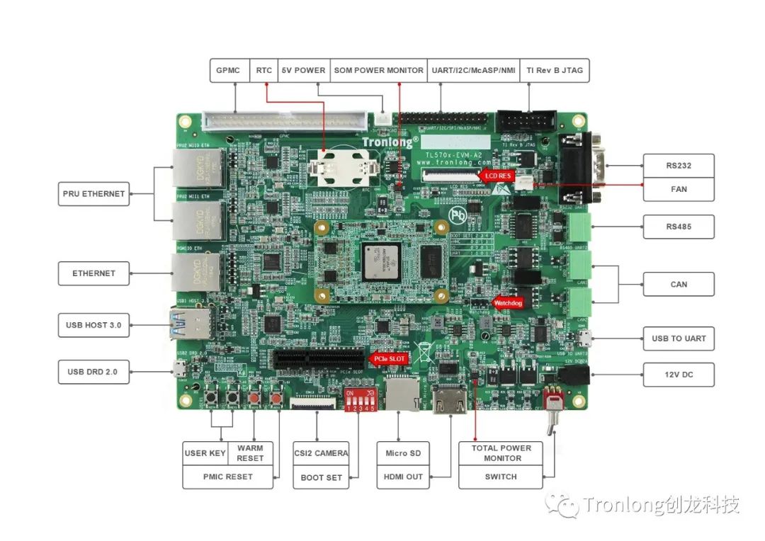

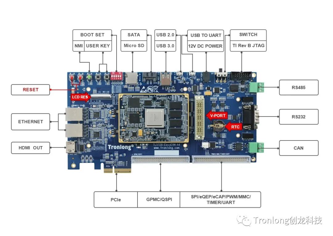

创龙科技基于AM5708、AM5728设计的工业评估板——TL570x-EVM、TL5728-EasyEVM,由核心板和评估底板组成。核心板经过专业的PCB Layout和高低温测试验证,稳定可靠,可满足运动控制、工业PC、机器视觉、智能电力、视频监测等工业应用环境。
* AM5708
图7 SOM-TL570x核心板
图8 TL570x-EVM开发板

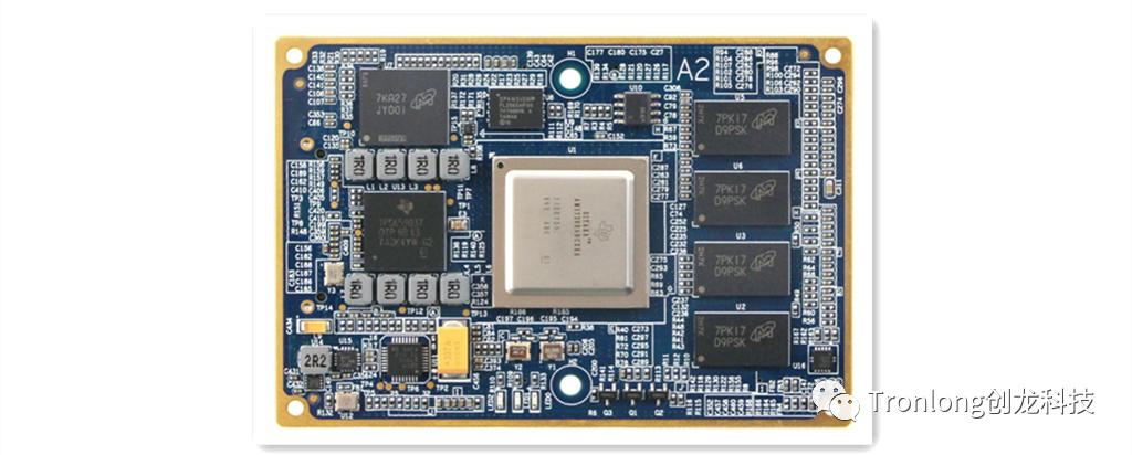

* AM5728
图9 SOM-TL5728核心板
图10 TL5728-EasyEVM开发板

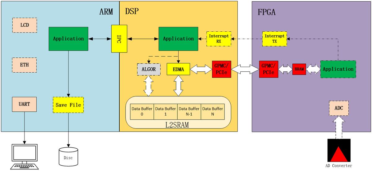

基于GPMC的ARM + FPGA通信案例
案例功能
DSP端使用EDMA将数据搬运到指定的内存空间物理地址(GPMC片选基地址),再将数据读取回来并保存到DSP端L2SRAM,并校验数据读写的正确性、计算数据读写速率。ARM端通过MessageQ发送读写地址与读写大小到DSP端,DSP端读写对应内存空间,并返回传输时间及传输速率到ARM端。GPMC的初始化由ARM端驱动程序实现。
程序工作流程框图如下所示。
图 12

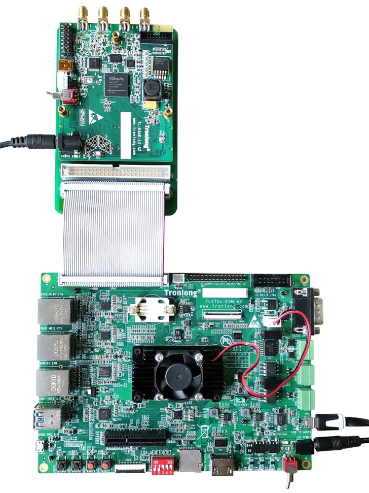

将TL-HSAD-LX采集卡通过TL-HSAD-LX-PinBoard转接板和软排线,插到TL570x-EVM评估板的GPMC拓展接口J5上,并使用5V2A电源给TL-HSAD-LX采集卡供电,硬件连接图如下。
图 13

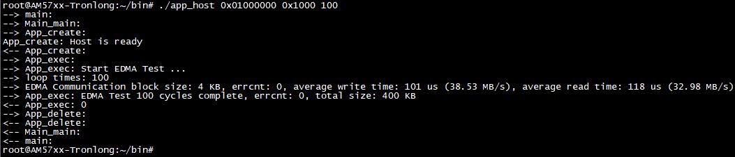

图 14 测试结果
EDMA单次传输数据大小为2KByte(0x800),总共循环100次。如需再次测试读写速度,请重新运行DSP端程序。
从上图可看到本次测试的误码率为0%(errcnt: 0);平均写入时间约为101us,写入速率约为38.53MB/s;平均读取时间约为118us,读取速率约为32.98MB/s。
备注:本次测试板卡通过软排线的形式连接,软排线的长度会影响误码率和读写带宽,目前测得最高速率为38.53MB/s(写入速率)。如将FPGA设计于底板,最高速率可到69MB/s(写入时间为28us)。

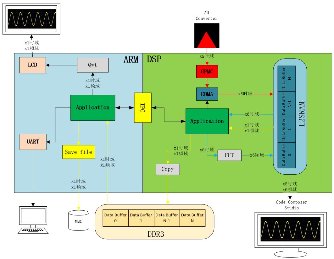

基于GPMC的多通道AD采集综合案例
案例功能

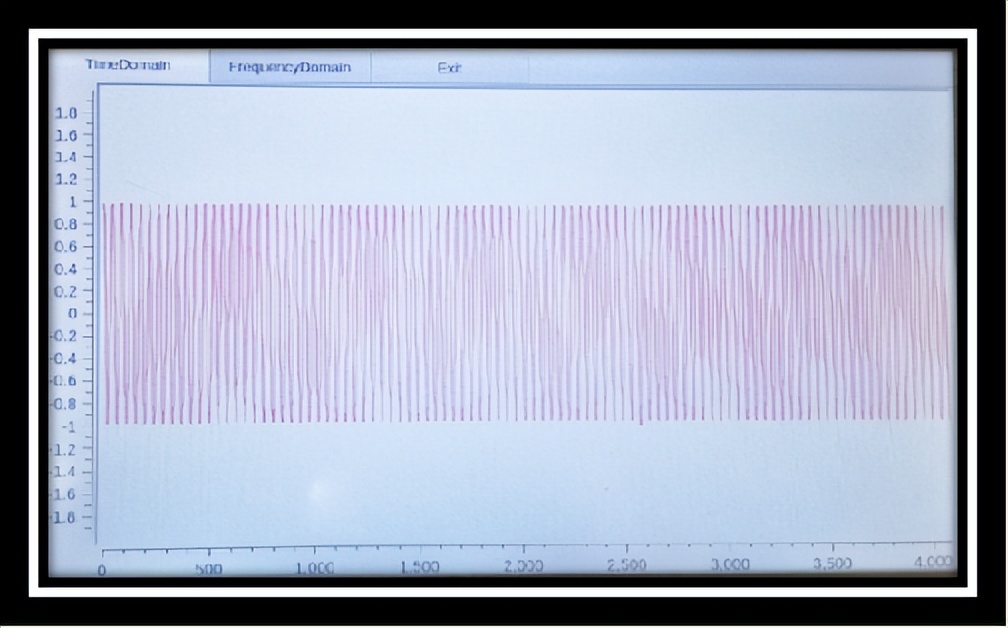

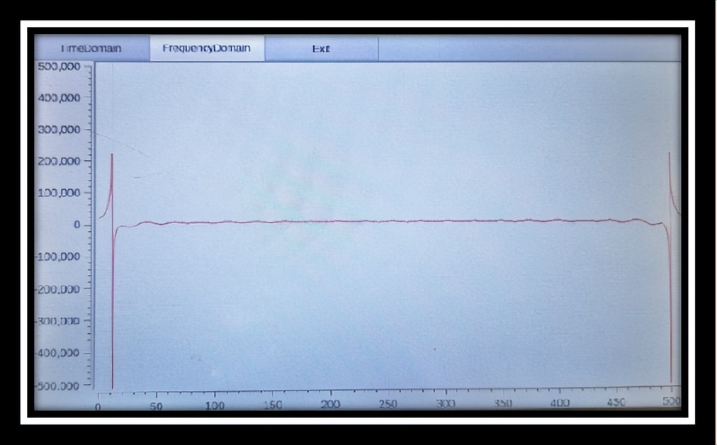

AM570x DSP端使用EDMA通过GPMC接口采集AD7606或ADS8568模块8通道的AD信号,同时由DSP端对其中6通道的AD信号进行FFT处理,最后将8通道时域数据和经FFT处理的6通道频域数据保存到DSP端L2SRAM中,可通过仿真器与CCS软件查看对应通道的时域波形和频域波形。
程序保存通道0的时域数据和经FFT处理的频域数据至CMEM(共享内存)空间,通过IPC组件通知ARM端读取该通道的时域数据和频域数据,使用Qt在LCD显示屏上进行波形绘制,最后将数据保存到文件中。
本案例默认配置AD7606模块采样周期为6us,即采样率约为167KHz;配置ADS8568模块采样周期分别为5us,即采样率为200KHz。程序工作流程框图如下所示:
图 15

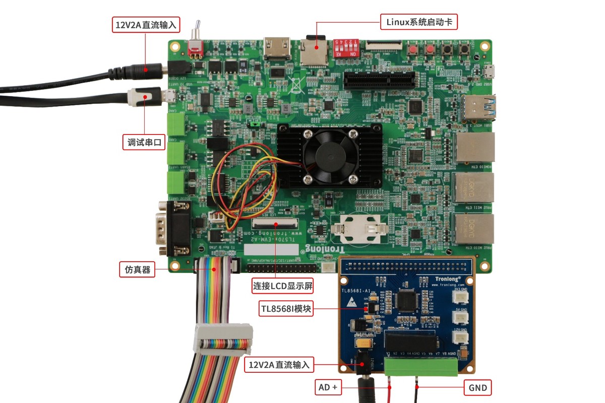

案例测试

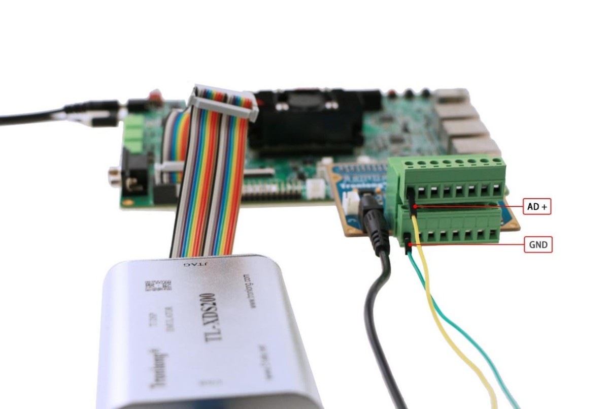

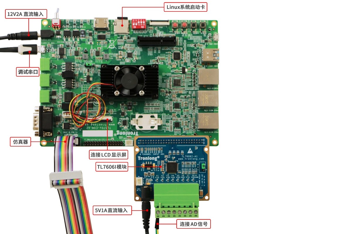

将Tronlong的TL7606I(AD7606)模块或TL8568I(ADS8568)模块插入评估板GPMC扩展接口,并对模块进行独立供电。TL7606I模块使用5V电源供电,J1跳线帽连接到0,使用±5V量程。TL8568I模块使用12V电源供电,软件已配置为±12V量程。
将模块的待测输通道正确连接信号发生器,信号发生器输出频率为4KHz、峰峰值为2Vpp(即幅值为1V)的正弦波信号。待测信号电压请勿超过模块量程,否则可能会导致模块损坏。评估板接入LCD显示屏,并通过仿真器连接到PC机。硬件连接示意图如下:
图 16 TL7606I模块硬件连接示意图
图 17 TL7606I模块硬件连接示意图
图 18 TL8568I模块硬件连接示意图
程序运行后,即可在LCD显示屏上看到通道0的时域波形和频域波形。
图 19 时域波形
图 20 频域波形
