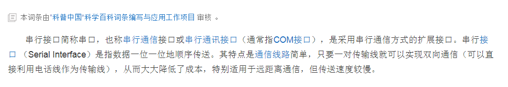

1.什么是串口及串口通信?
串口全称串行接口,是采用串行通信方式的扩展接口。
通俗的来说,例如我们电脑等设备用的USB接口类似,串口功能类似USB,都是用于数据传输的工具,也是一种非常通用的设备通信协议。
串口通信就是计算机和外设之间通过数据线相连按位传输数据,通过向串口发送的电信号可以控制终端器械以及设备。比如我们用电脑给单片机发送指令,就是USB转串口来控制单片机的方式。

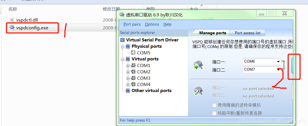

2.创建模拟串口
一开始我们接触串口的时候,电脑不一定有现成的串口可以用,就要添加模拟串口来做接下来的工作。
在网上找到一个可用的模拟软件。
该软件有点小bug,有的显示不全,但是不影响操作。
操作步骤很简单。

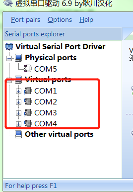

下图可以看到新增了几个模拟的串口

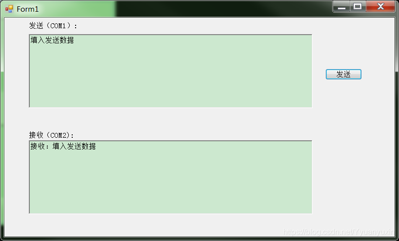

窗口显示及代码:
代码:
using System;
using System.Collections.Generic;
using System.ComponentModel;
using System.Data;
using System.Drawing;
using System.IO.Ports;
using System.Linq;
using System.Text;
using System.Threading.Tasks;
using System.Windows.Forms;
namespace 串口操作
public partial class Form1 : Form
private PortCommunicationHelper pchSend;
private PortCommunicationHelper pchReceive;
public Form1()
InitializeComponent();
pchSend = new PortCommunicationHelper();
pchReceive = new PortCommunicationHelper();
Init();
/// 打开串口
void Init()
try
pchSend.openPort("COM1");
pchReceive.openPort("COM2");
pchReceive.OnComReceiveDataHandler += new PortCommunicationHelper.ComReceiveDataHandler(ComReceiveData);
catch (Exception)
MessageBox.Show("串口通信异常");
throw;
/// 接收到的数据,写入文本框内
接受的数据
private void ComReceiveData(string data)
this.Invoke(new EventHandler(delegate
richTextBox2.AppendText($"接收:{data}n");
private void button2_Click(object sender, EventArgs e)
pchSend.SendData(richTextBox1.Text);
