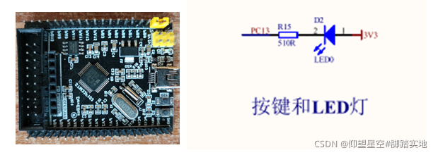

下面是本次实验的板子,与LED原理图

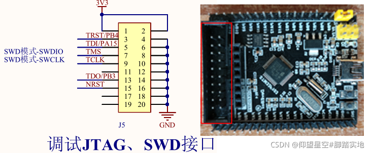

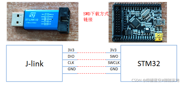

因为板子只自带一个LED,因为不需要其他的控制方式,只需要芯片内给PC13 引脚置低,即可实现LED电路导通,另外需要找到烧写代码的下载原理图,连接电路,我是使用SWD下载方式,只需要连接4根线,找到板子上的SWD接口原理图并对照实物图
二、电器件连接
因为不需要其他的控制方式,只需要连接一个下载电路。

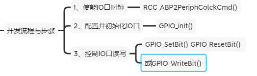

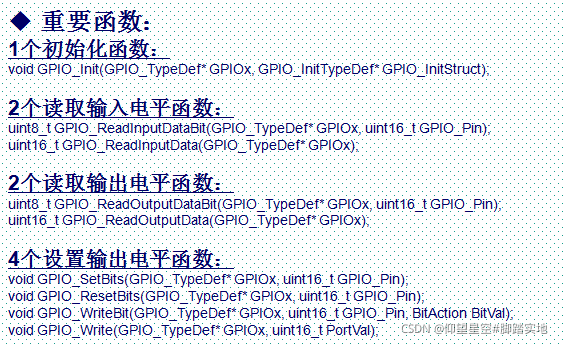

- 关于GPIO几个重要函数
2、控制LED流程与步骤:
