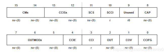

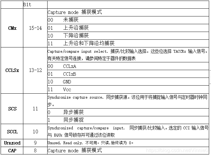

CAP = 1 时选择捕获模式。捕获模式用于记录时间事件。它可用于速度计算或时间测量。捕获输入 CCIxA 和 CCIxB 连接到外部引脚或内部信号,并通过 CCISx 位进行选择。 CMx 位选择输入信号的捕捉沿为上升沿、下降沿或两者兼有。捕获发生在输入信号的选定边沿。如果发生捕捉:
定时器值被复制到 TACCRx 寄存器中
中断标志 CCIFG 置位
输入信号电平可以随时通过 CCI 位读取。 MSP430x1xx 系列器件可能有不同的信号连接到 CCIxA 和 CCIxB。有关这些信号的连接,请参阅特定于器件的数据表。

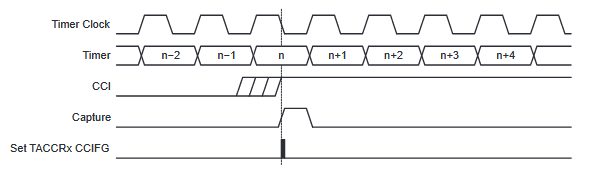

捕获信号可能与定时器时钟异步并导致竞争条件。设置 SCS 位将使捕获与下一个定时器时钟同步。建议设置 SCS 位以将捕获信号与定时器时钟同步。这在图 11-10 中进行了说明。

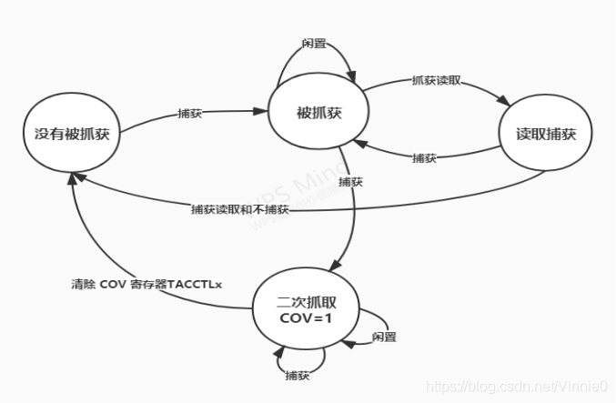

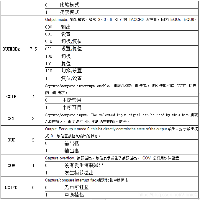

每个捕获/比较寄存器中都提供了溢出逻辑,以指示在读取第一次捕获的值之前是否执行了第二次捕获。发生这种情况时,COV 位被设置,如图 11-11 所示。 COV 必须用软件重置。
(捕获可以由软件启动。 CMx 位可以设置为在两个边沿进行捕获。然后软件设置 CCIS1 = 1 并切换位 CCIS0 以在 VCC 和 GND 之间切换捕获信号,每次 CCIS0 更改状态时启动捕获)

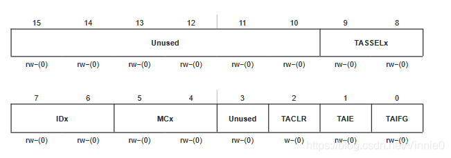

TimerA 控制寄存器 TACTL
捕获/比较寄存器 0 TACCR0 (TA0对应P11 P15 P22)
捕获/比较寄存器 1 TACCR1 (TA1对应P12 P16 P23)
捕获/比较寄存器 2 TACCR2 (TA0对应P13 P17 P23)
捕获/比较控制寄存器 0 TACCTL0 (控制TA0口相关功能)
捕获/比较控制寄存器 1 TACCTL1 (控制TA1口相关功能)
捕获/比较控制寄存器 2 TACCTL2 (控制TA2口相关功能)

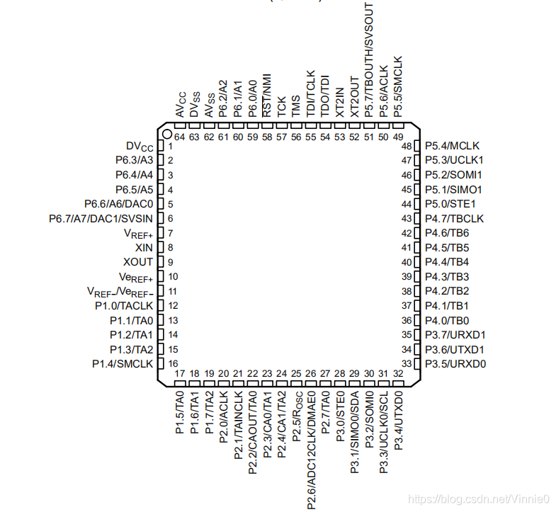

(二)、看图,TA0 TA1 TA2 图上IO口都有标注,捕获就是从这几个引脚输入的
只要捕获到上升沿或者下降沿,就会进入Timer_A中断。

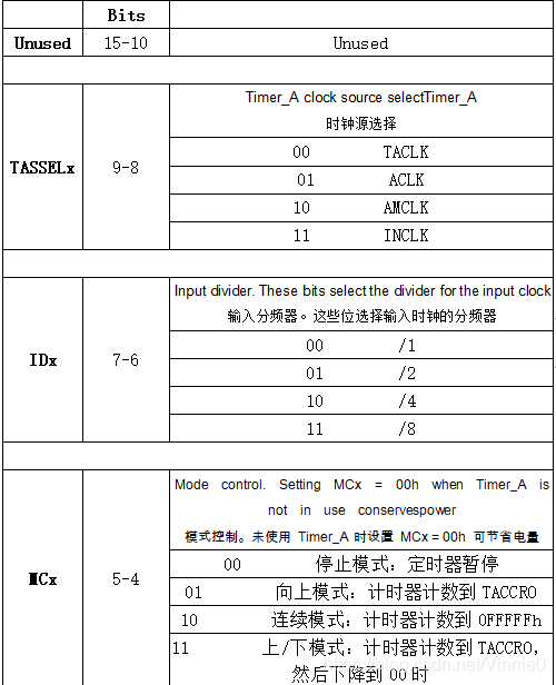

TACTL |= TASSEL_2+MC_2+TAIE+TACLR+ ID_3;//SMCLK,连续计数,中断允许,计数器清零
TACCTL1 |= CAP+CM_1+CCIS_0+SCS+CCIE;//开捕获模式,上升沿捕获,CCI1A输入,同步捕//获,中断允许

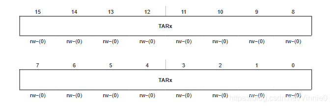

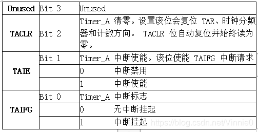

TACTL, Timer_A 控制寄存器
TAR, Timer_A 寄存器
TARx Bits15-0Timer_A 寄存器。 TAR 寄存器是 Timer_A 的计数。
