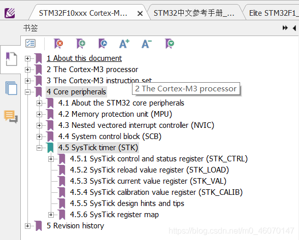

《STM32参考手册》里的一句话:关于Cortex-M3核心、 SysTick定时器和NVIC的详细说明,请参考另一篇ST的文档和一篇ARM的文档:《STM32F10xxx Cortex-M3编程手册》和《Cortex™-M3技术参考手册》。

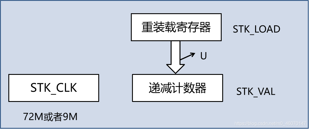

SysTick框图
重装载寄存器的值和递减计数器的最大值都是2^24。
counter在时钟的驱动下,从reload初值开始往下递减计数到0,产生中断和置位COUNTFLAG标志。然后又从reload值开始重新递减计数,如此循环。

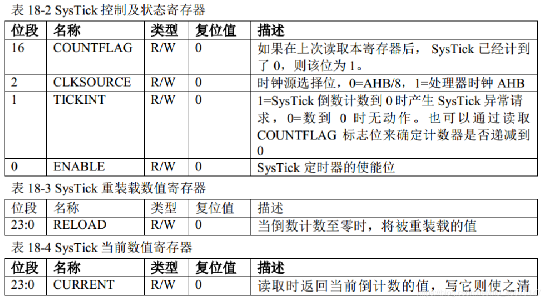

1-t:一个计数循环的时间,跟reload和CLK有关
2-CLK:72M或者9M,由CTRL寄存器配置
3-RELOAD:24位,用户自己配置
t = reload * ( 1/clk )

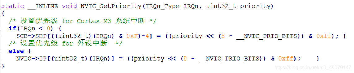

SysTick属于内核里面的外设,他的中断优先级跟片上的外设的中断优先级相比,如果设置的优先级一样,其实systick的级别确实比较高,但是通常还是要看优先级。
systick中断优先级配置的是scb->shprx寄存器;而外设的中断优先级配置的是nvic->iprx,有优先级分组,有抢占优先级和子优先级的说法。
STM32里面无论是内核还是外设都是使用4个二进制位来表示中断优先级。
中断优先级的分组对内核和外设同样适用。当比较的时候,只需要把内核外设的中断优先级的四个位按照外设的中断优先级来分组来解析即可,即人为的分出抢占优先级和子优先级。
SCB_AIRCR的PRIGROUP用来分组
SCB_SHPR 给内核的外设设置优先级
NVIC_IPR 给片上的外设设置优先级

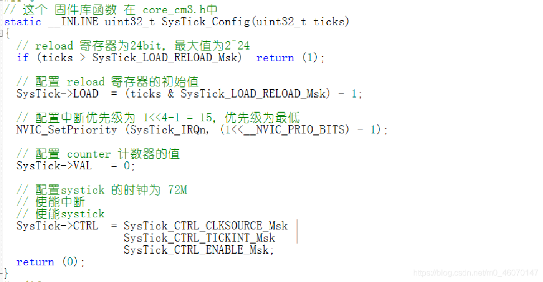

#if 0
static __INLINE uint32_t SysTick_Config(uint32_t ticks)
        //判断输入的值是否大于2^24,如果大于,则不符合规则
  if (ticks > SysTick_LOAD_RELOAD_Msk)  return (1);            /* Reload value impossible */
   //初始化reload寄存器的值
  SysTick->LOAD  = (ticks & SysTick_LOAD_RELOAD_Msk) - 1;      /* set reload register */
  //配置中断优先级,配置为15,默认为最低的优先级
        NVIC_SetPriority (SysTick_IRQn, (1<<__NVIC_PRIO_BITS) - 1);  /* set Priority for Cortex-M0 System Interrupts */
  //初始化counter的值为0
        SysTick->VAL   = 0;                                          /* Load the SysTick Counter Value */
  //配置systick的时钟为72MHz
        //使能中断
        //使能systick
        SysTick->CTRL  = SysTick_CTRL_CLKSOURCE_Msk |
                   SysTick_CTRL_TICKINT_Msk   |
                   SysTick_CTRL_ENABLE_Msk;                    /* Enable SysTick IRQ and SysTick Timer */
  return (0);                                                  /* Function successful */
#endif

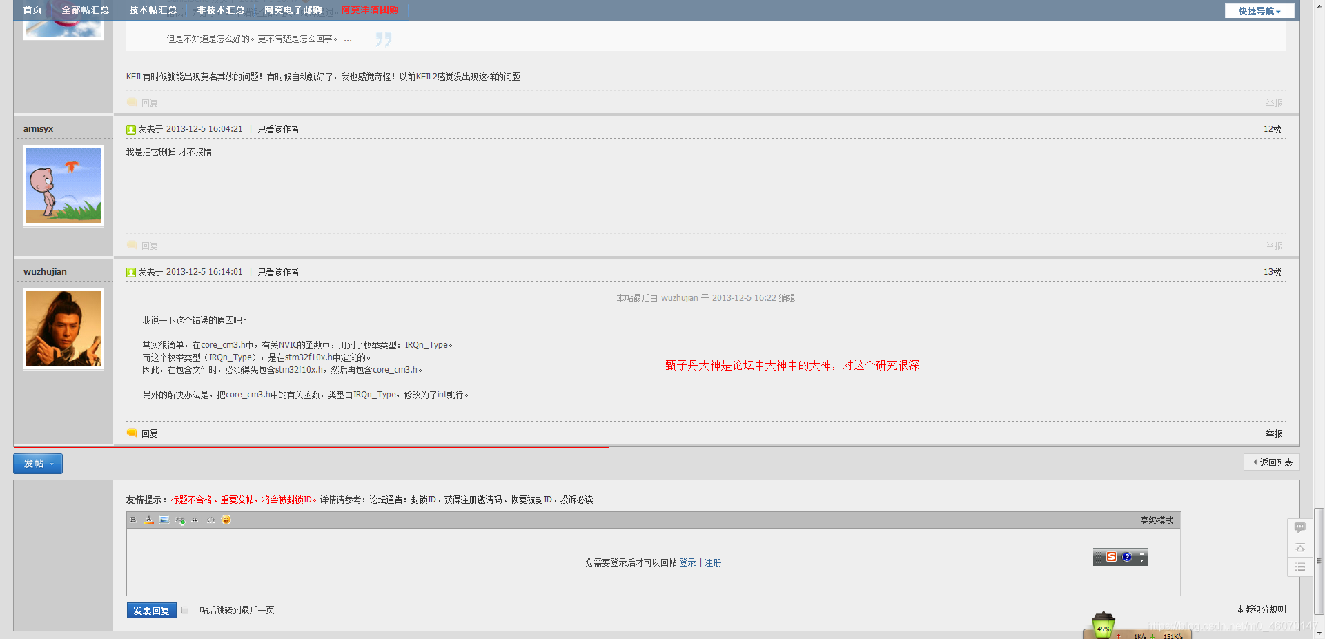

Bug
在移植程序的时候,遇到了这个
error: #20: identifier “IRQn_Type” is undefined
在sys.h文件中
#include “stm32f10x.h”
#include “core_cm3.h”
原来#include也有顺序要求
