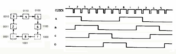

选用的步进电机的型号为28BYJ-48(或MP28GA,5V,转速比1/64),驱动电路选用
uln2003芯片的驱动板,其控制时序图如下:
四相八拍:A->AB->B ->BC ->C ->CD ->D ->DA
其A、B、C、D指的是uln2003芯片驱动板的1N1、1N2、1N3、1N4
,波形在上表示有输入信号,波形在下表示无输入信号。

//四相八拍:A->AB->B->BC->C->CD->D->DA

byte[] control_Data = new byte[] { 0x1, 0x3, 0x2, 0x6, 0x4, 0xC, 0x8,
0x9 };

byte[] control_Data = new byte[] { 0x9, 0x8, 0xc, 0x4, 0x6, 0x2, 0x3,
0x1 };
