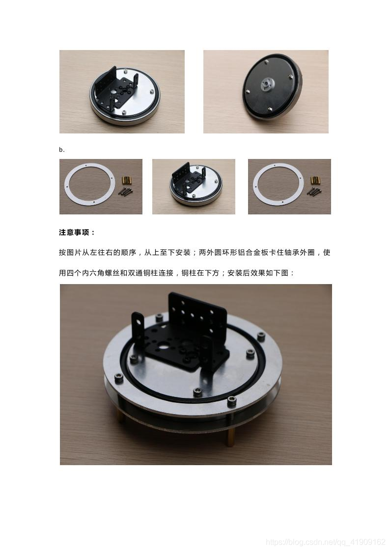

云台安装
两个舵机

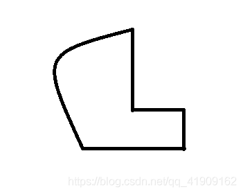

首先为什么联动需要插补?
不知道大家看过加工厂的机器手没有,它都是先转到一个平面的角度,然后再转动到另一个角度,如果让他画笔或者写字的话那就只有下面这个样子
但是实际上需要的不止直线还有曲线
而曲线如何形成就需要用到插补算法了

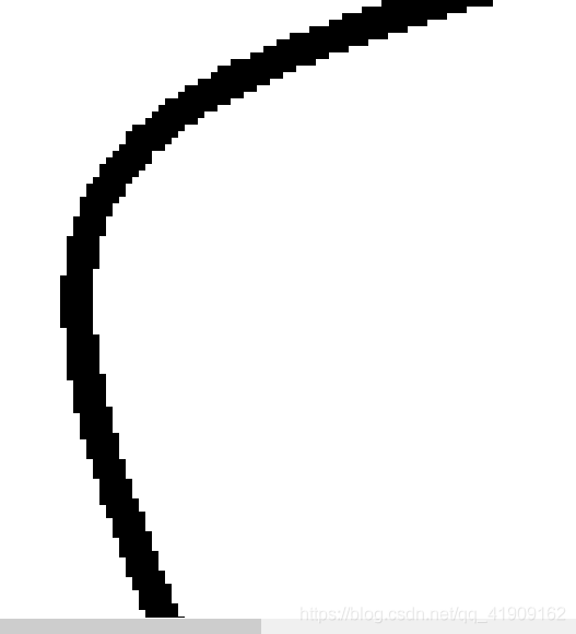

我们把曲线部分放大
可以发现曲线其实也是小的直线段组合而成的
