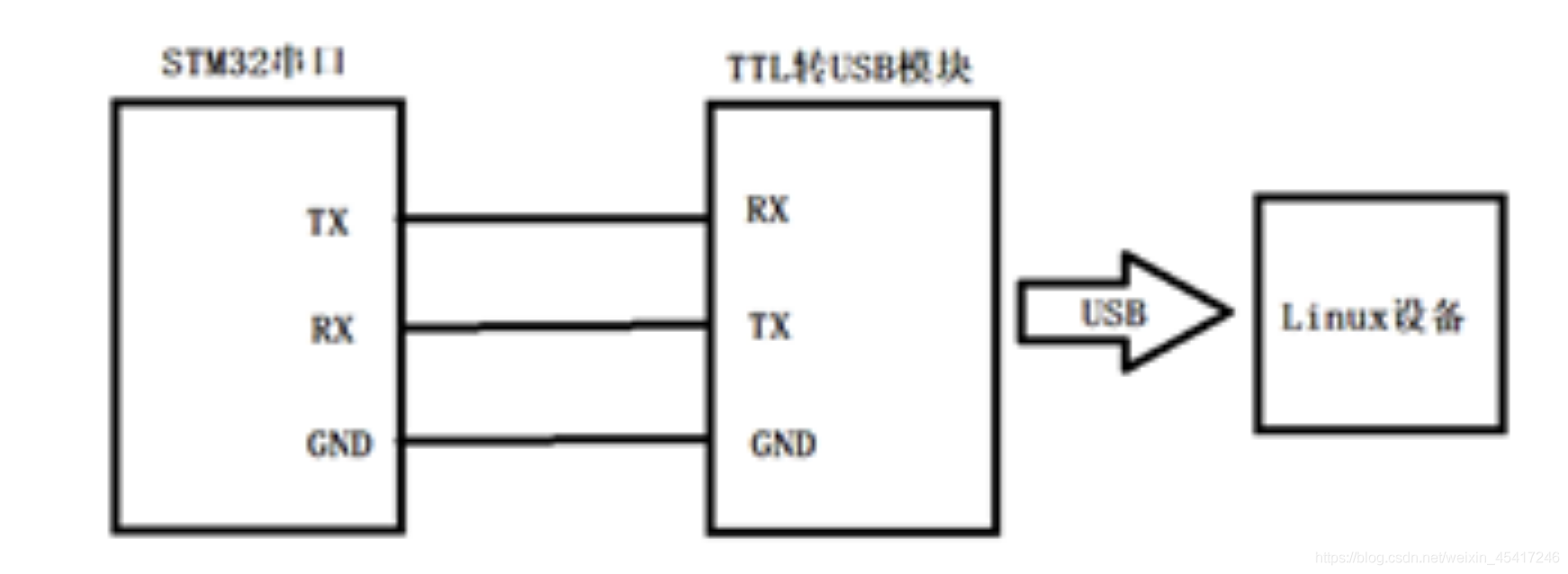

(1)确保stm32端和ros端波特率一定一致
(2)确保是stm32串口,TTL转USB模块和Linux设备之间是按照上图所示连接,TX与RX相连,RX与TX相连,同时,也要测试连接线的好坏

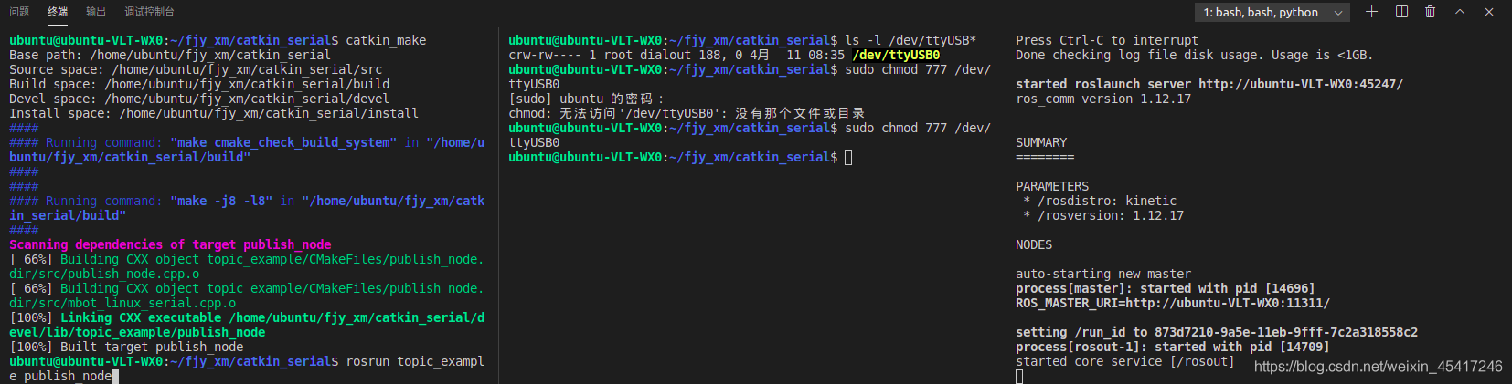

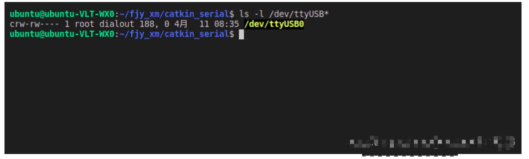

(4)确保自己的串口在Linux系统中具有超级用户权限(一般都默认不具有该权限),一般插上TTL转USB模块,Linux系统中就可以检测到ttyUSB0的串口设备
(5)如果插上TTL转USB模块后,Linux系统中查询的串口设备不是ttyUSB0的话,在编写相应的程序时,要注意串口设备名称的一致性

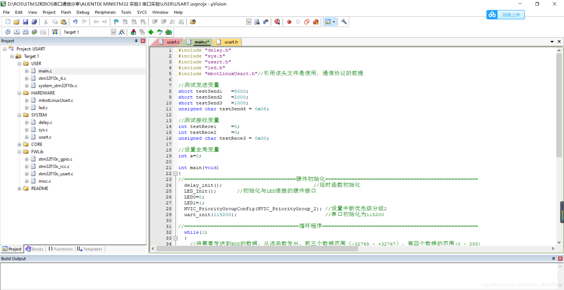

  1、STM32测试工程文件结构
  主要包括:
(1)主函数main.c
(2)文件mbotLinuxUsart.c
  STM32与ROS串口通信测试工程文件程序详解
  main.c文件

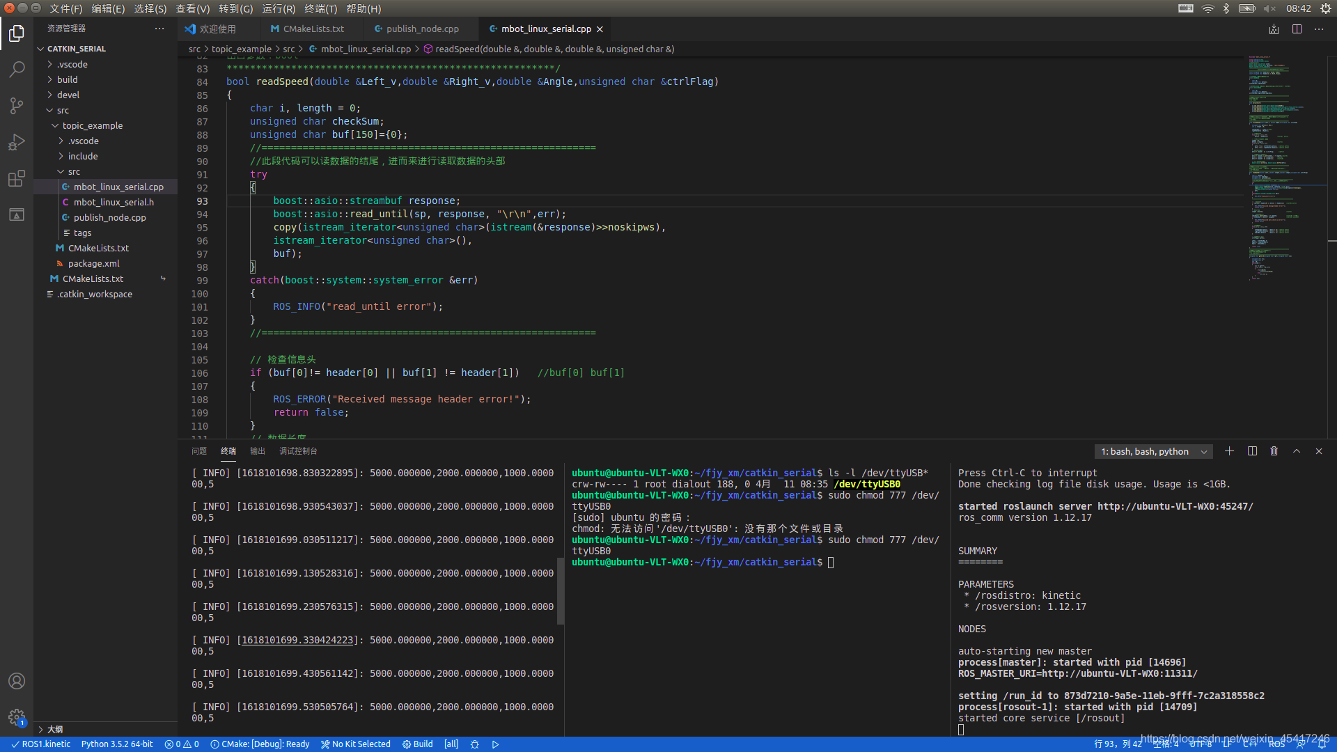

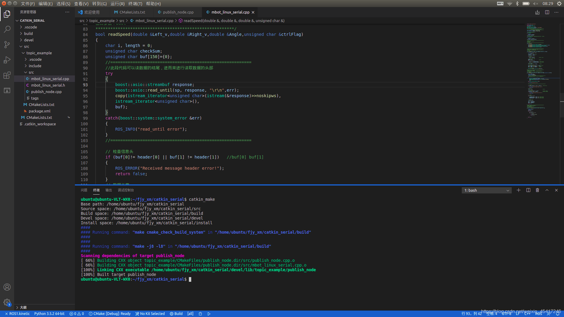

(1)通信协议以及串口配置程序文件mbot_linux_serial.cpp
(2)系统结构测试主程序文件publish_node.cpp

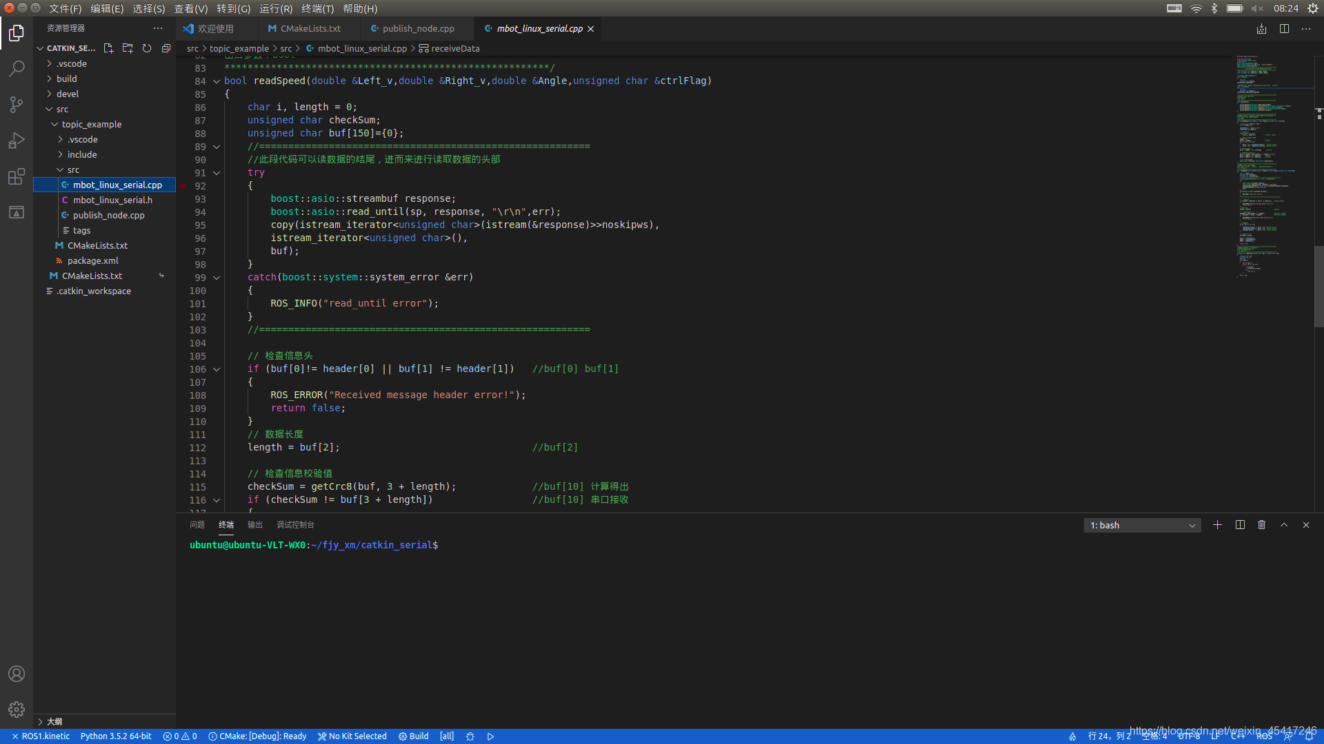

mbot_linux_serial.cpp文件
//包含对应头文件
#include "mbot_linux_serial.h"
using namespace std;//设定工作空间的名称
using namespace boost::asio;//设定工作空间的名称
//串口相关对象
//创建一个 io_service实例
boost::asio::io_service iosev;
//构造一个串口,将"/dev/ttySUB0"转移给实例iosev
boost::asio::serial_port sp(iosev, "/dev/ttyUSB0");
boost::system::error_code err;
            串口发送接收相关常量、变量、共用体对象

三、ROS与STM32串口通信实验及运行效果
  在STM32端,下载测试工程文件后,打开keil5软件,对程序进行编译烧录;在ROS端,打开vscode软件,在/home/ubuntu/fjy_xm路径下创建catkin_serial/src文件,对工作空间进行编译,并在/catkin_serial/src文件加下添加topic_example功能包,再进行工作空间的编译,并设置环境变量source devel/setup.bash
将TTY转USB模块按照对应的连接关系分别与STM32和ROS端相连,确保设备连接好之后,上电,首先需要查看以下串口设备,显示如下,说明设备之间连接正常
   #查看串口设备
ls -l /dev/ttyUSB*
其次,为串口添加超级用户权限
   #添加设备权限
sudo chmod 777 /dev/ttyUSB0
  然后,新建一个终端 ,启动rosmaster,即在终端中输入roscore
在原终端下运行publish_node节点
   rosrun topic_example publish_node
ROS端正常接收到STM32端发送过来的信息,stm32查看ROS端发送过来的信息,可以在串口调试助手上进行查看,这样,我们就完成了一个简单的ROS与STM32之间的串口通信,为我们的ROS操作系统的开发提供了些许帮助
