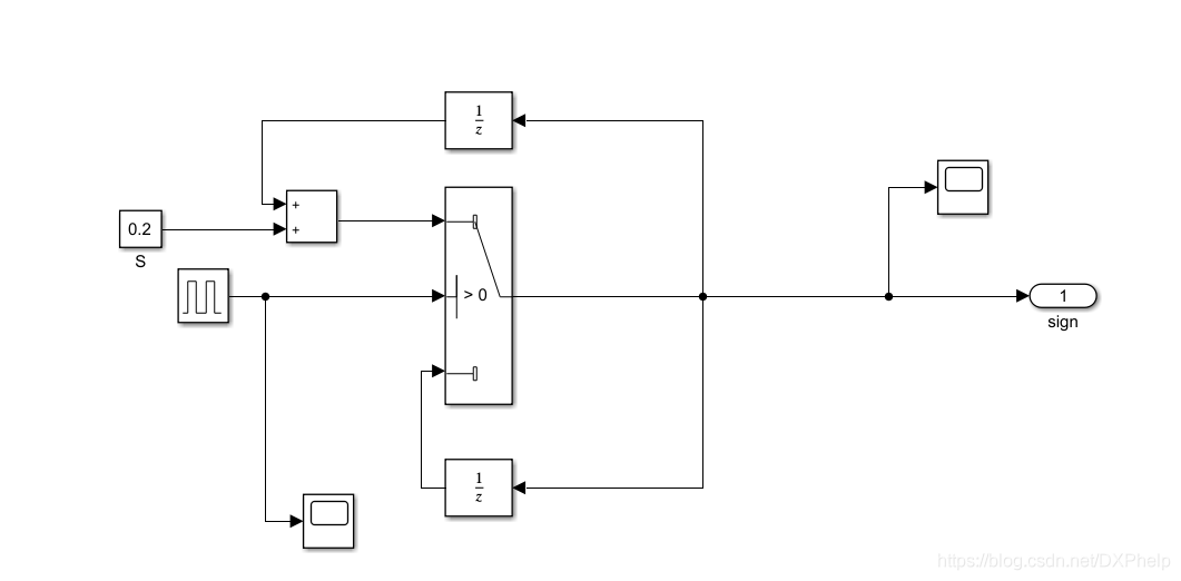

在网上找到一些大神写的定时器如下图1所示:

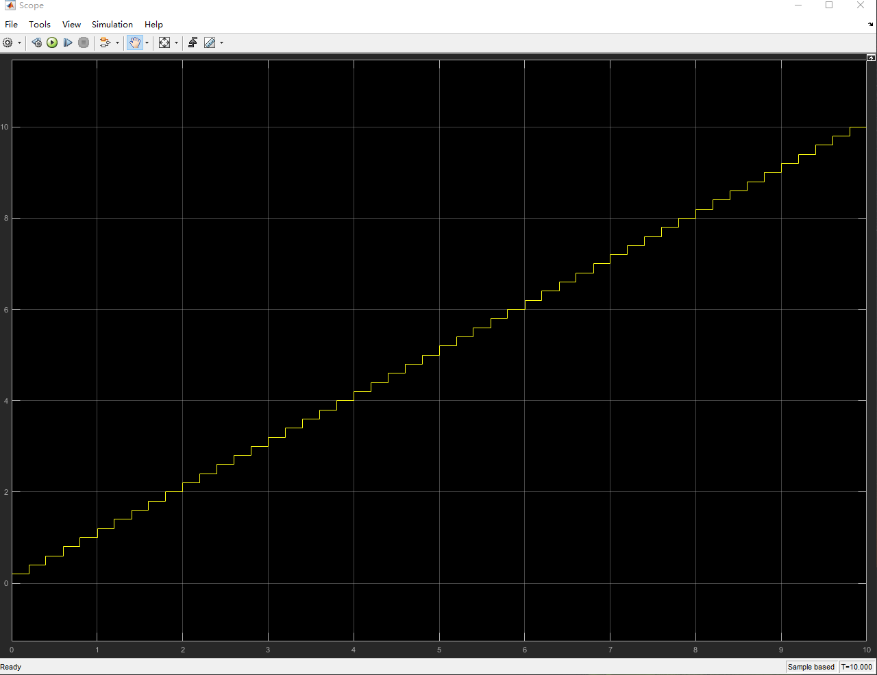

对于方波发生器周期设置为1ms,占空比为0.5。在应用中可以根据自己的需要进行调节,周期越小,精度越高。仿真结果如下图2所示:

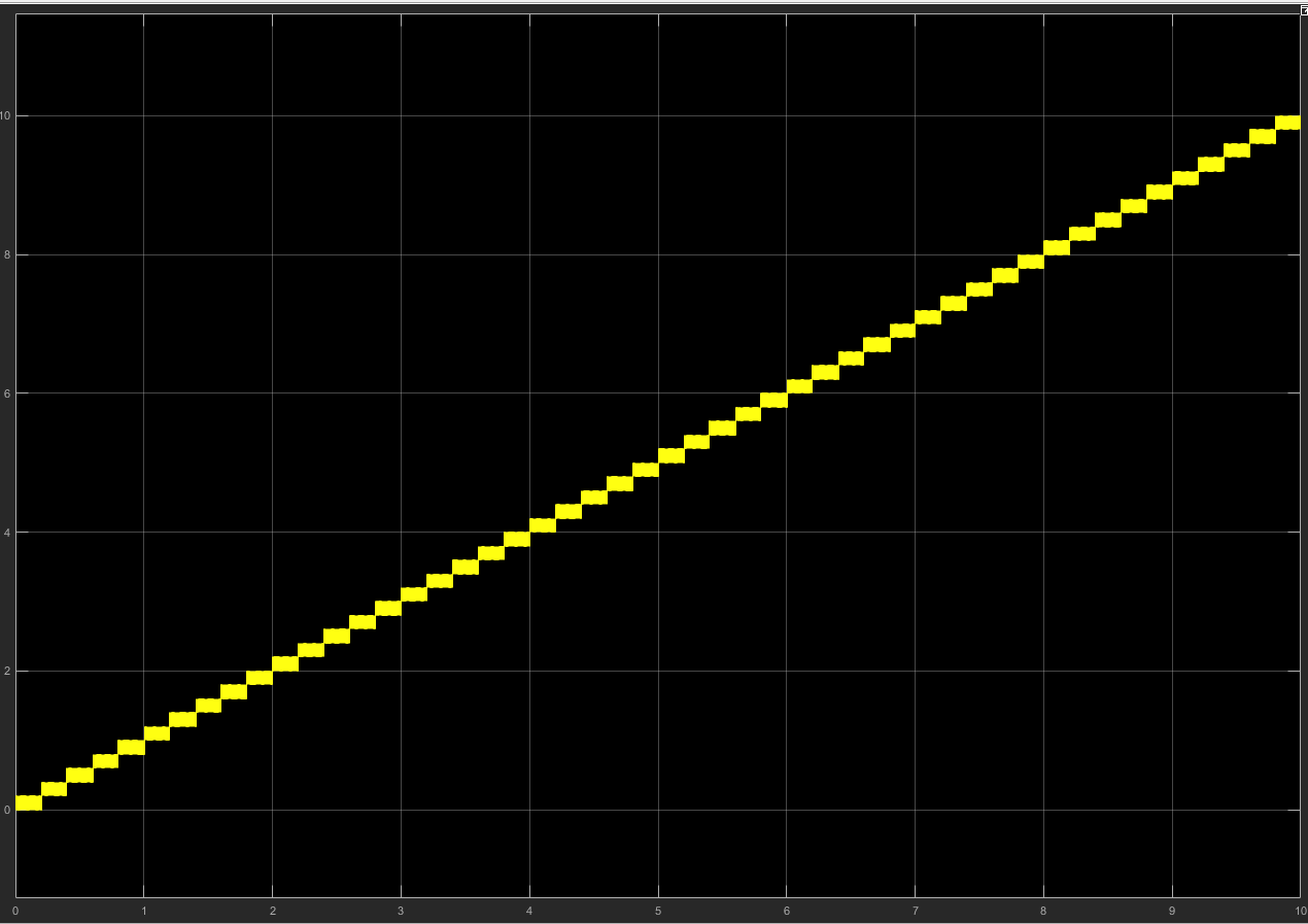

可以通过改变S的大小改变输出信号和真实时间的关系,这里的关系是1:1。由于占空比的问题,计时如图所示有脉冲,将switch的Threshold改为-1(小于零的值均可)。结果如下图3所示:

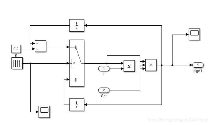

如图4所示,该模型可以通过Set对定时器进行启停控制,通过T进行循环计时控制。

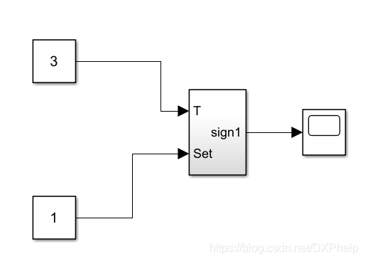

将其进行封装成subsystem,如下图5所示,设置Set为1,启动计时,修改T值改变循环计时大小(T值为inf时,一直向上计时),仿真结果如图6,此时是不是已经和单片机中定时器的向上计数一样了。(对于循环计时的时长和T还有方波发生器的周期,S值的关系需要大家自己推一下,这里我就不说了,多仿真几次也能搞明白)
