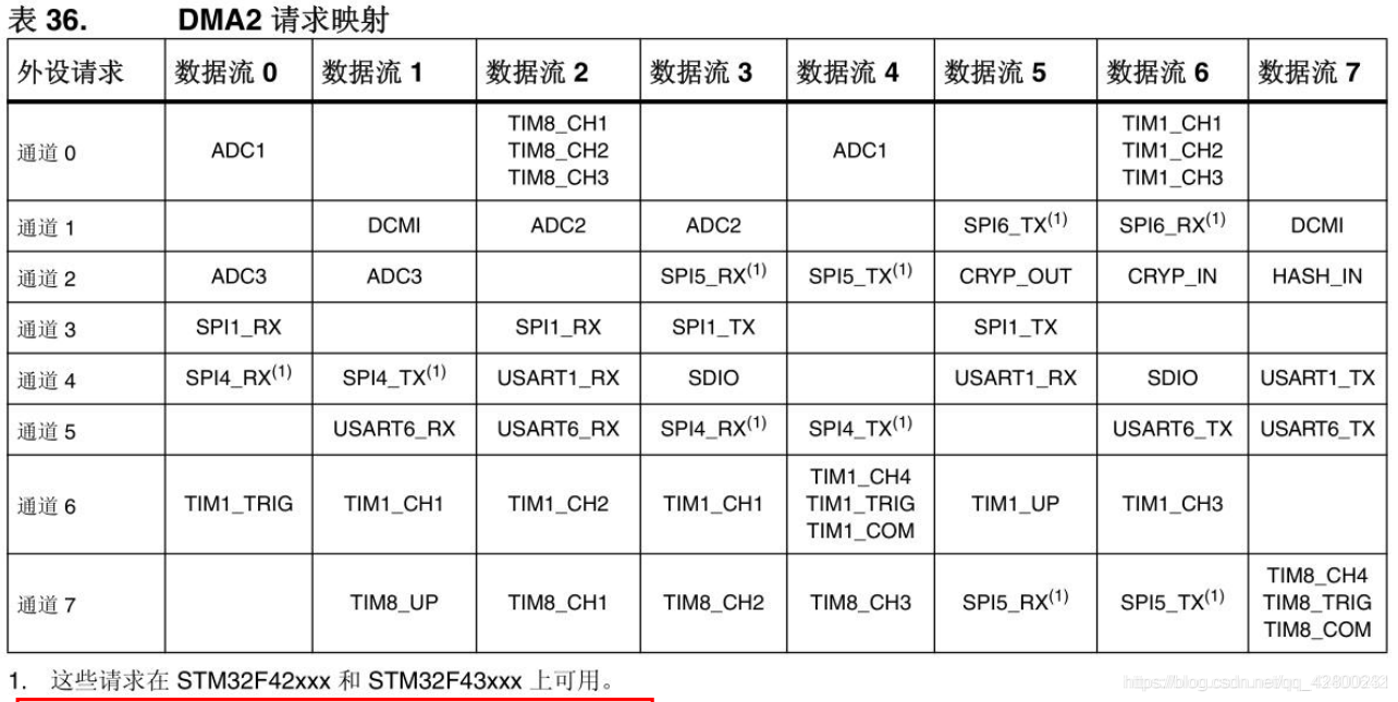

STM32F4有2个DMA,每个DMA控制器有8个数据流,每个数据流有多达8个通道,但是仅DMA2数据流能够执行存储器到存储器之间的数据传输。其中DMA2的请求映射如下:
从图中可以看出串口1的接收和发送分别位于DMA2数据流2(或数据流5)的通道4和数据流7的通道4。
